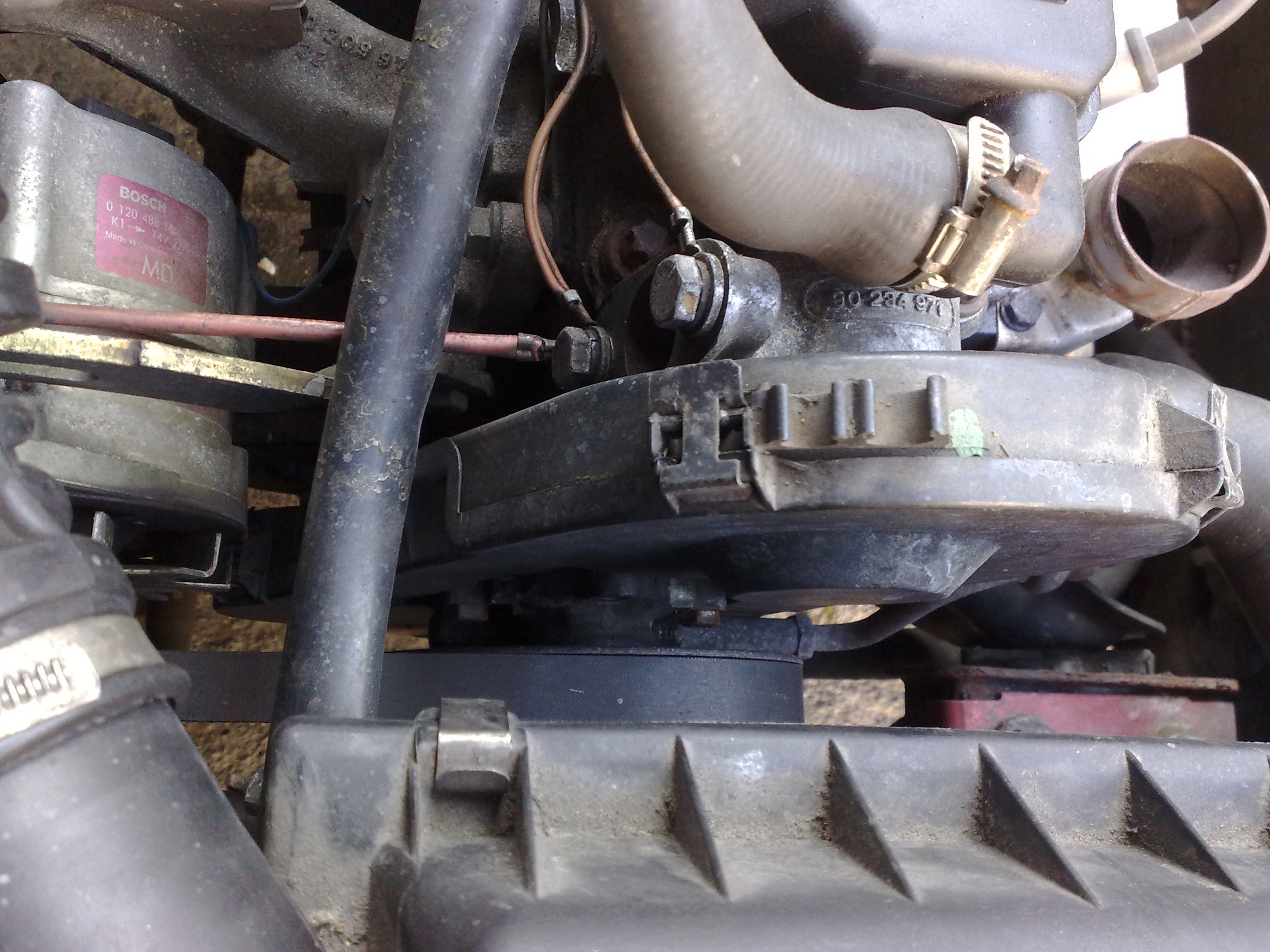

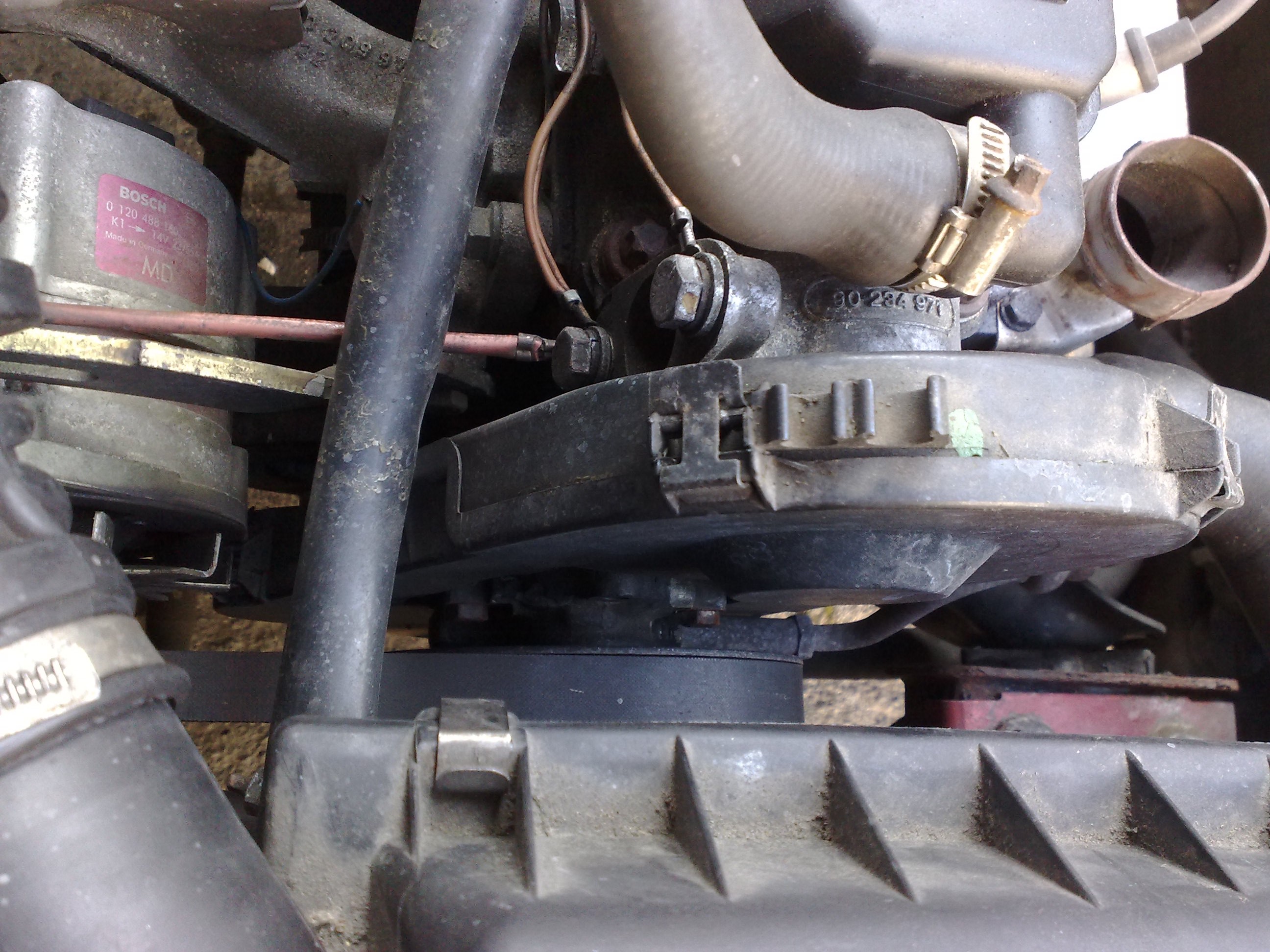

    vielleicht kommst du in den Radkasten ran und machst mal schräg nach oben nen Foto. C16LZ gabs nämlich auch mit Spannrolle.

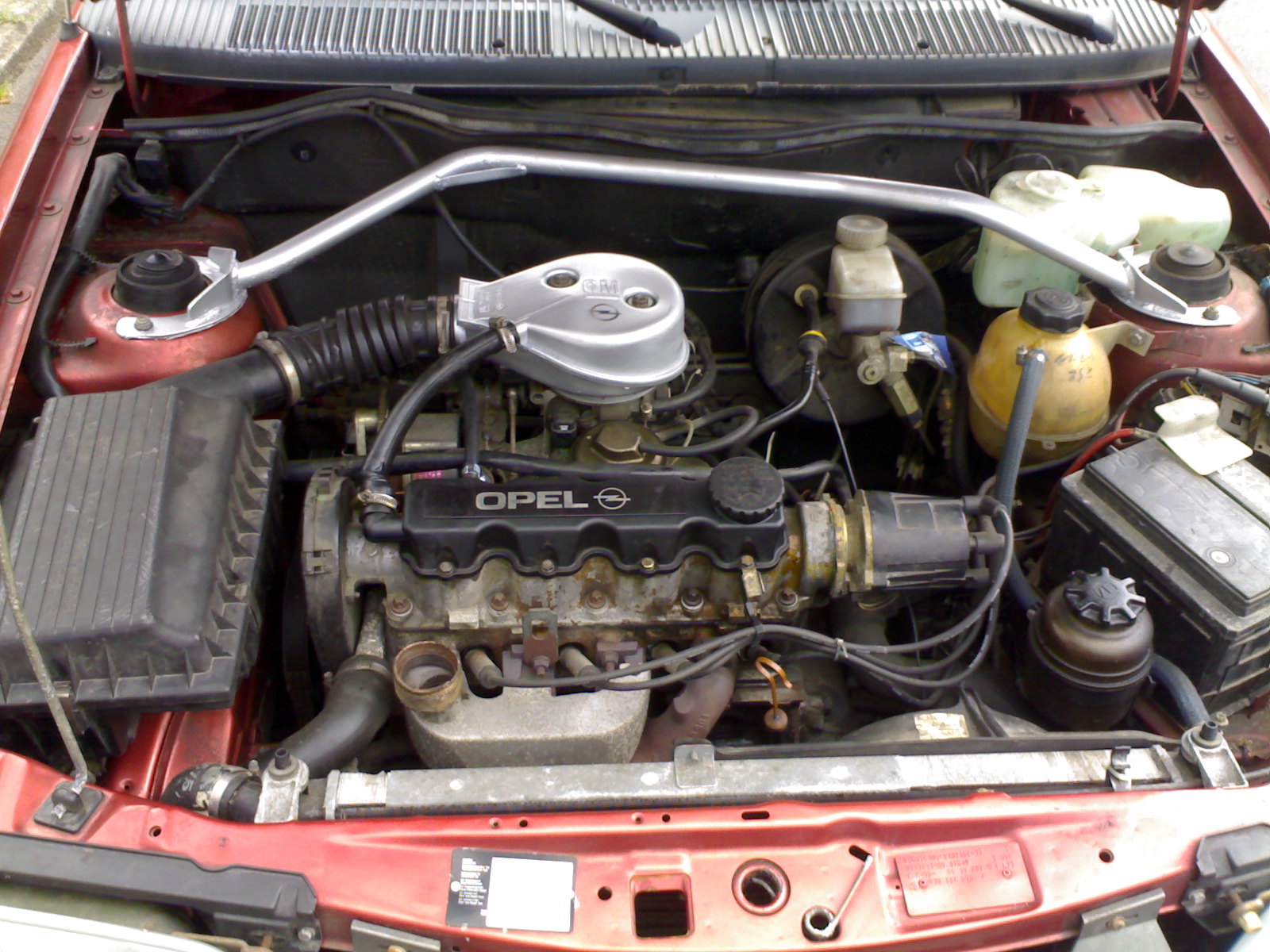

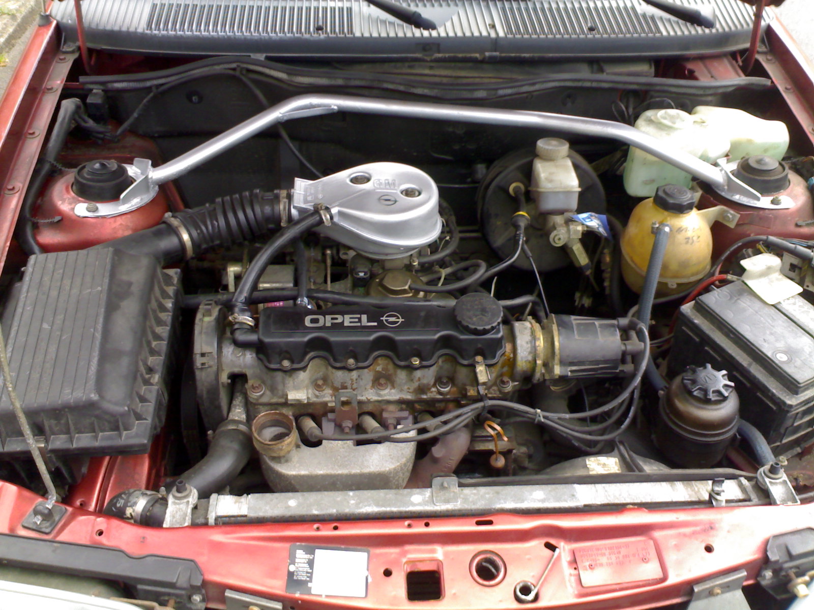

    vielen dank für die antworten.also auf dem motorblock steht ganz klar zu lesen c16nz.ob es ein austauschmotor ist kann ich nicht sagen.die motornummer ist 02D34351 falls das was bringt.Hier noch ein bild vom ganzen motor.er hatte nur vorher den grossen luftfilter drauf.den habe ich gewechselt und den ventildeckel .ansonsten orginal

    Hi Opeldriver,
    eine Spannrolle wurde beim 1.6 i Motor ab der Fahrgestellnummer 02J22350 verbaut.
    Dies ist das Baujahr 8.87 bis 7.88 sein.
    (Ein Opel-Baujahr beginnt wie ein Schuljahr nach den Sommerferien und endet vor den Sommerferien des folgenden Jahres.)
    Laut der Erstzulassung sollte also keine Spannrolle verbaut sein.
    Da der C16NZ erst ab Ende 1987 gebaut wurde, kann dies nicht die Original-Maschine sein ! ?
    In meinem Scheckheft wurde die Motornummer bei der Auslieferung eingetragen.
    Mich würde es interessieren, ob in dem Scheckheft von Deinem Stufenheck-Kadett die Motornummer 02D34351 eingetragen wurde.
    DreamOpel
    Keilrippenriemen ist klar, denn mit Servo hat man auch den Rippenriemen, und wie schon gesagt wurde, mit der alten runden Zahnriemenabdeckung hat er keine Spannrolle Zur Kontrolle kannst aber zusätzlich auch noch schauen ob er die Schraube von der Spannrolle hat, das siehst so ohne was zu zerlegen..
