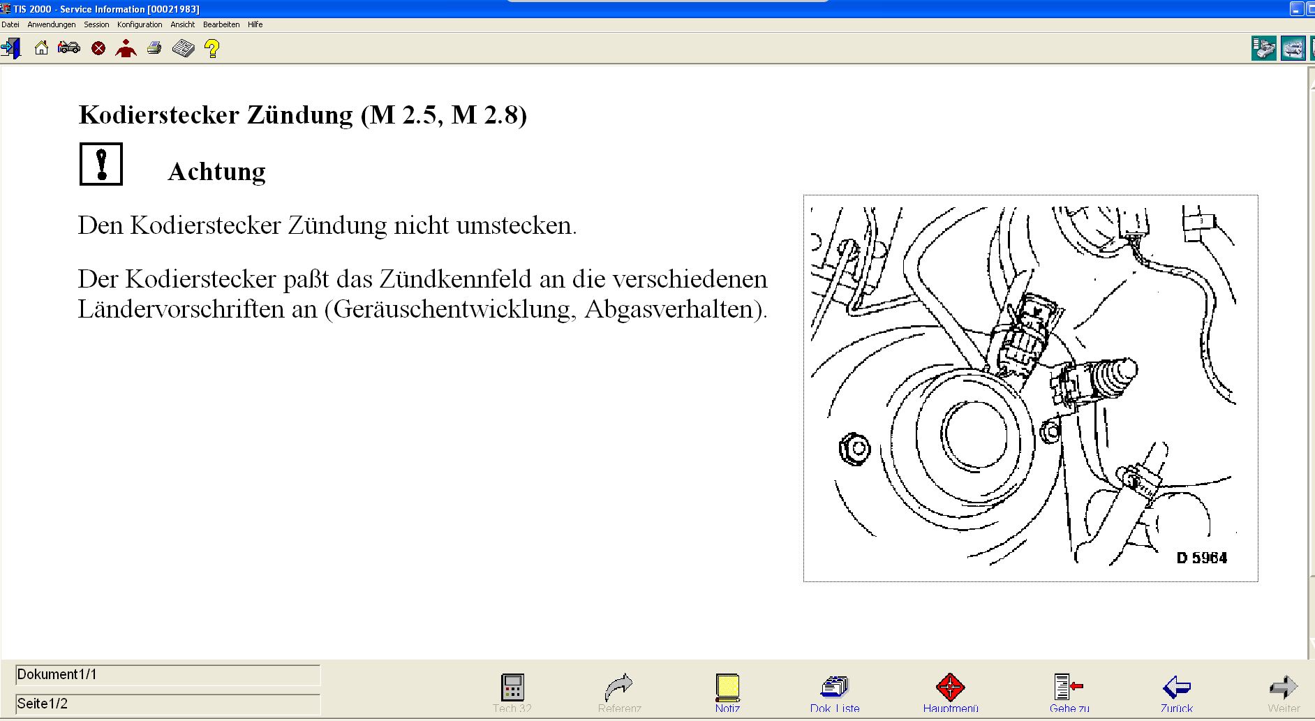

Die Zündung geht immer bis zum Klopfen und dann wieder zurück, langsam wieder bis klopft und wieder zurück.hier ein Auszug aus dem T I S

#10 hier der Link welcher oben gefehlt hat.
http://imageshack.us/f/229/22rj1.jpg/
