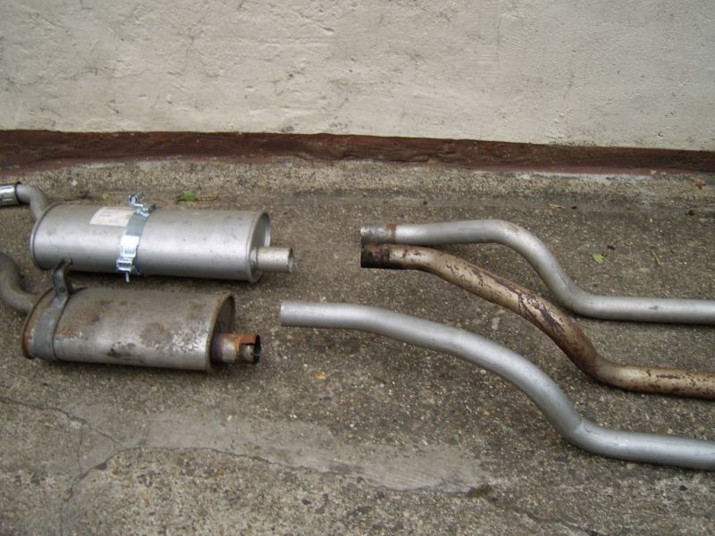

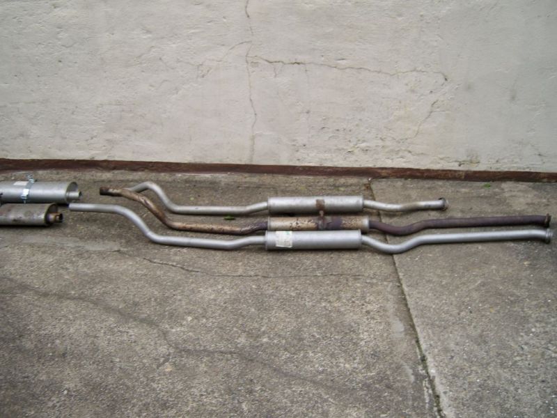

Also:
Die Auspuffanlagen unterscheiden sich nach:
- Heck. Der Caravan hat ab dem MSD alles anders als die Limousine.
- Motorisierung. Es gibt nach meinem Kenntnisstand vier verschiedene Rohrquerschnitte. Der 12N hat den kleinsten, Hosenrohr nur einflammig. 10S und 12S haben ein etwas dickeres Rohr, zweiflammig. 13N und 13S noch dicker. 16SH, 16D und 18E noch dicker, wobei der Diesel wohl noch mal ganz anders ist.
- Getriebe. Beim Automatik sitzt der Motor geringfügig weiter vorn und das Hosenrohr verläuft auch geringfügig anders.
- und Modelljahr. Beim 13N/S ab irgendwann '81 (oder war's später?) liegt das "Auspuff-Gelenk" weiter vorn, das heißt, MSD und Hosenrohr sind geändert worden. Beim 13N/S Automatik kommt der alte MSD zum Einsatz.
Ich zähle 12 verschiedene MSD...
