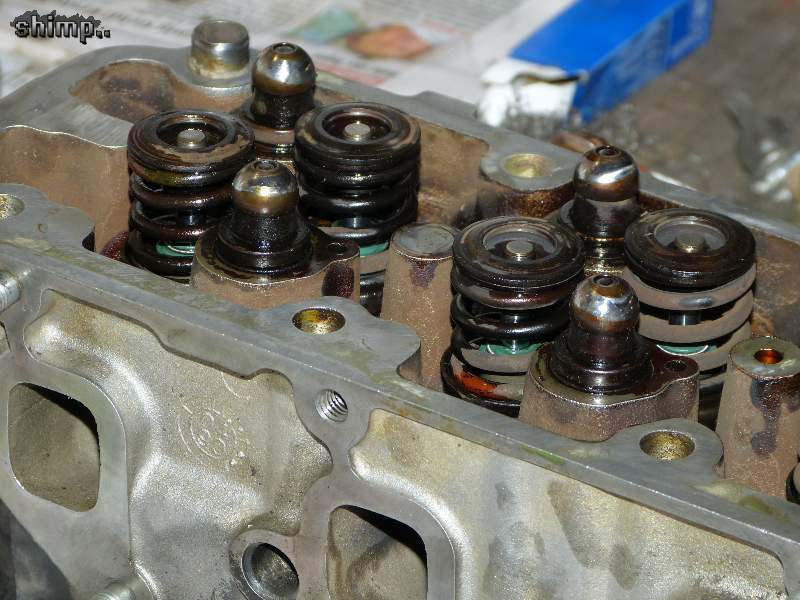

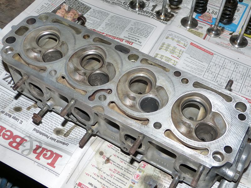

    Ich hoffe es sind nur die Ventilschaftdichtungen ?! So habe ich einen Kopf in Vorbereitung, mit neuen
    Ventilschaftdichtungen und gesäuberten, leicht eingeschliffenen Ventilen. Der kommt die Tage
    drauf.
