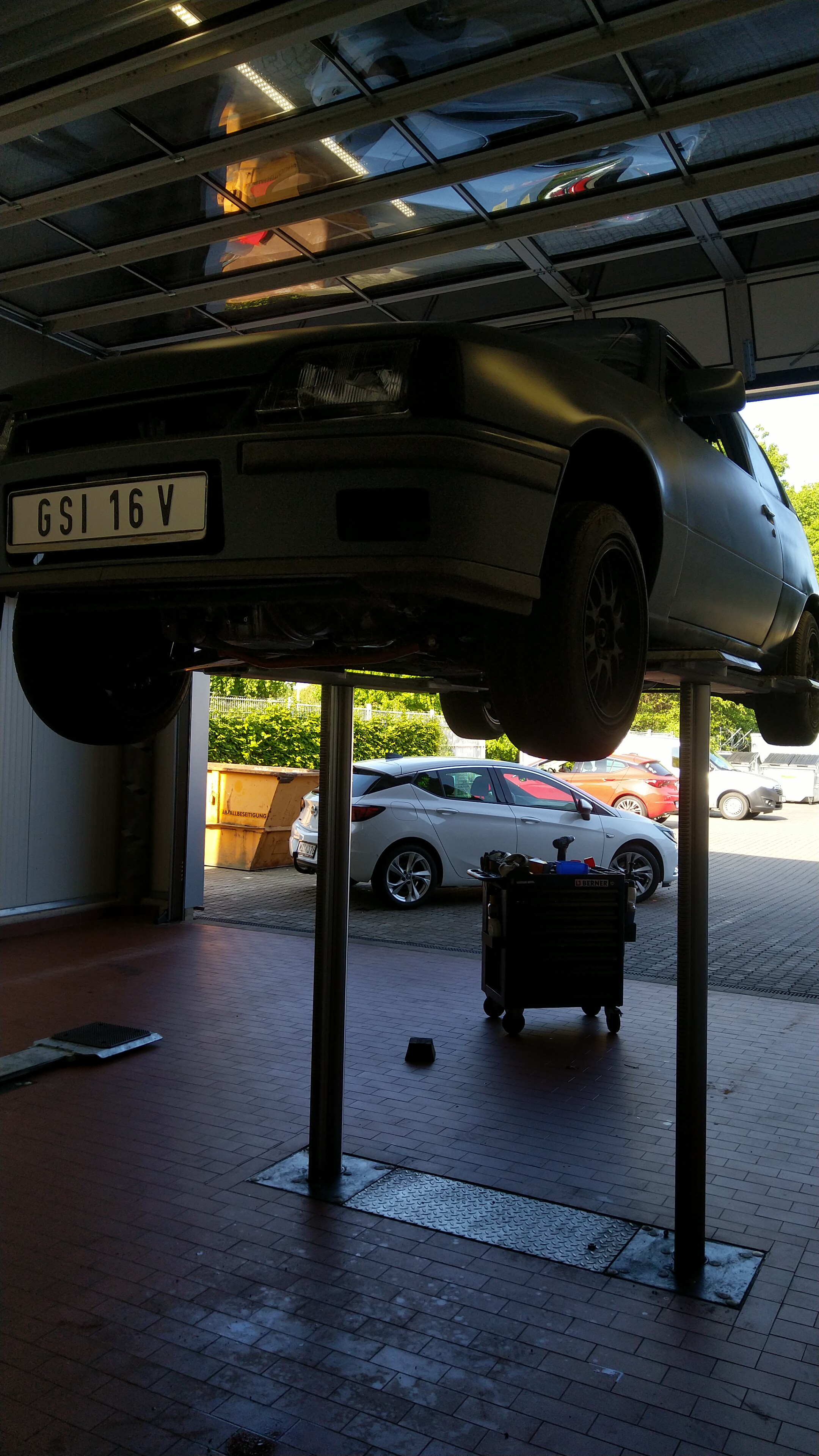

Das ABS funktioniert nun! Fehler war ein kaputtes Relais (das was am Dome festgeschraubt wird) und die Hauptstromleitung, das rote Kabel von diesem Relais war Mal erneuert worden. Ab der Mitte würde da ein braunes Kabel dran gekrimpt. Anscheinend hatten die kein rotes mehr. Naja ich in dem Glauben das das ein Massekabel ist, hatte das an einen Massepunkt geschraubt anstatt an den Pluspol der batterie. Könnte ich beim Zusammenbau nicht wissen. Naja jetzt läuft er und Donnerstag wird er erneut dem TÜV vorgestellt
