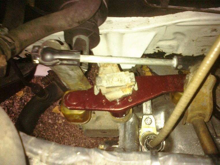

    Hi gambla, bei den meisten kadetten, vectra´s, calibras etc ist meistens nur das Gelenk zwischen Schaltumlenkung und Getriebe ausgeschlagen.
    In diesem Gelenk sind (logisch :D ) 2 Bolzen, einer ist fest, kannst nicht rausbauen, einer von unten mit einer Klammer festgemacht, der ist ausgelutscht.
    Bau den mal raus und guck dir den an. hier ist mal ein bild:
    Edit: Hab vergessen zu sagen, den Bolzen gibs nirgens zu kaufen, bei Opel bekommste nur so einen ollen Spannbolzen, der taugt nix.
    Du musst einen neuen aus VA oder ähnliches nachbauen(lassen), der bolzen selbst ist einfaches drehteil!
    Bei mir waren die löcher im gelenk auch schon ein bisschen ausgeschlagen, ich habe alles abgemessen und haben den so gedreht das der in die ausgeschlagenen löcher perfekt reinpasst.
