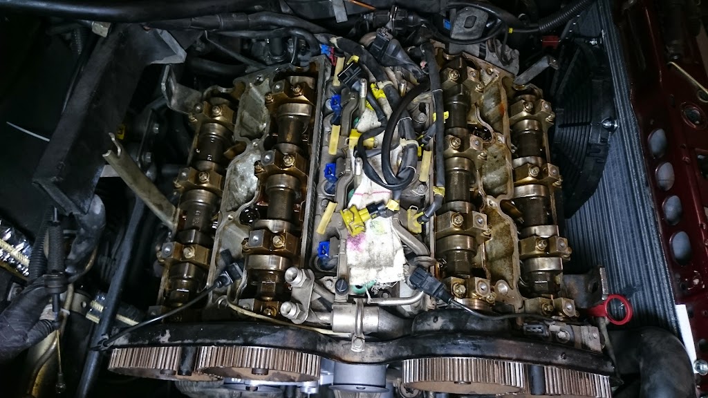

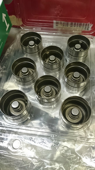

    Nachdem die Hydros immer lauter wurden und auch nicht mehr aufhörten zu tickern/klappern habe ich mich frisch ans Werk gemacht.
    Erstmal alles auseinander bauen.
    Alter Hydros raus.

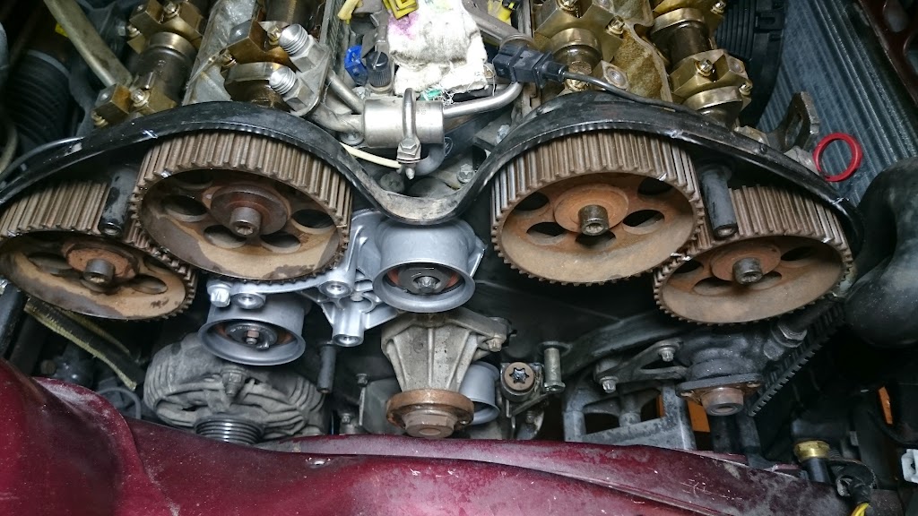

    Dann neue von Ina bestellt, sowie neuen Zahnriemen mit Spannrollen etc.
    Dann gings wieder ans zusammenbauen.
    Hier hat ein Kumpel das Einstellwerkzeug von Opel für den Zahnriemen mitgebracht. Damit ging es wunderbar!
    Natürlich auch überall neue Dichtungen und Simmerringe verbaut.

    Hi Martin,
    der neue Zahnriemen hätte Markierungen gehabt, die beim Einbau helfen und beim Spannen des Riemens zur besseren Kontrolle dienen, sieht auf dem Bild so aus, als ob ihr den einfach so drauf geworfen habt.
    Egal ob mit Opel Einbauwerkzeug oder nicht, das ist eine gefährliche Sache, das beim Spannen sich die Punkte nicht verstellen, der Einstell/Einbauleitfaden umfasst mehrere Seiten.........hoffe ihr habt das richtig gemacht.
    Grüße aus Bayern ;)
    http://www.boehm-motorsport.de
  • #286
    Hey mein Bester ^^
    Keine Sorge, der wurde natürlich wie vorgeschrieben nach Einbauanleitung mit allen Markierungen stimmig verlegt und gespannt.
    Wurde auch alles mit dem KM-800 Werkzeug gemacht, sprich samt Blockierwerkzeug etc.
    Das Bild hab ich gemacht nach dem wir den paar Mal von Hand gedreht haben.
    Daher passen da die Markierungen auch nicht mehr, steht auch so in der Anleitung, dass es sich nur um Hilfslinien handelt, die nachher nicht mehr stimmen.

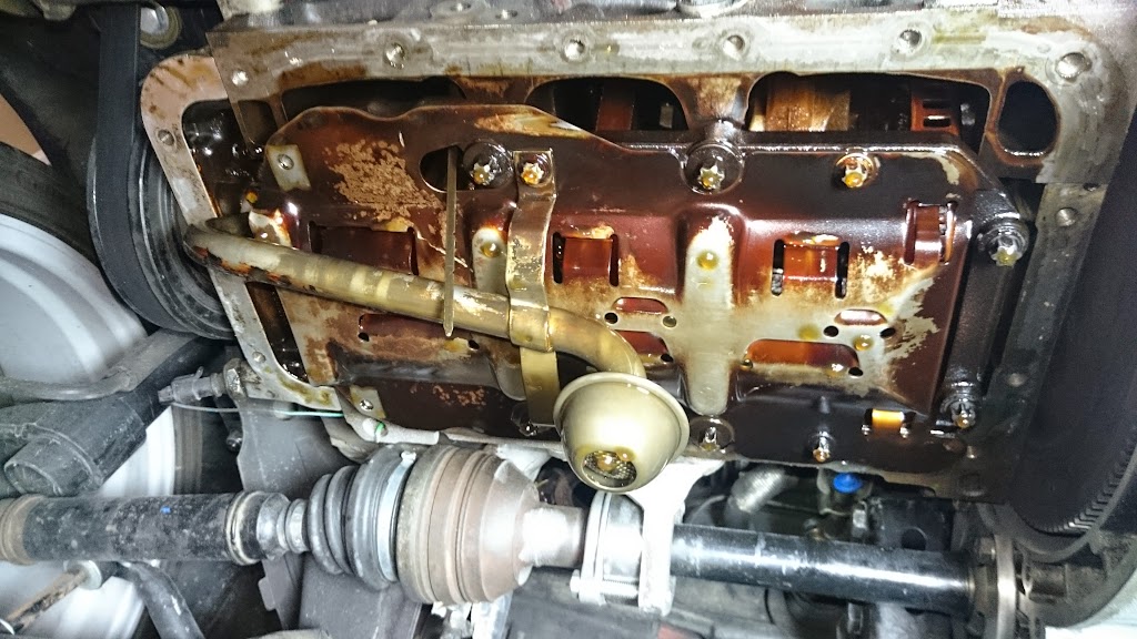

    Ölwanne ab, ziemlich dicker schwarzer Schleim am Boden der Wanne.
    Dann entdeckt, dass der Vorbesitzer wohl irgend ein Blech (vermutlich einen zweiten Halter fürs Ölsaugrohr) nicht montiert hat.
    Sieht man noch schön die blanke Stelle.
    Weis jemand was da hinkommt?
    Links Nähe der Ölpumpe.

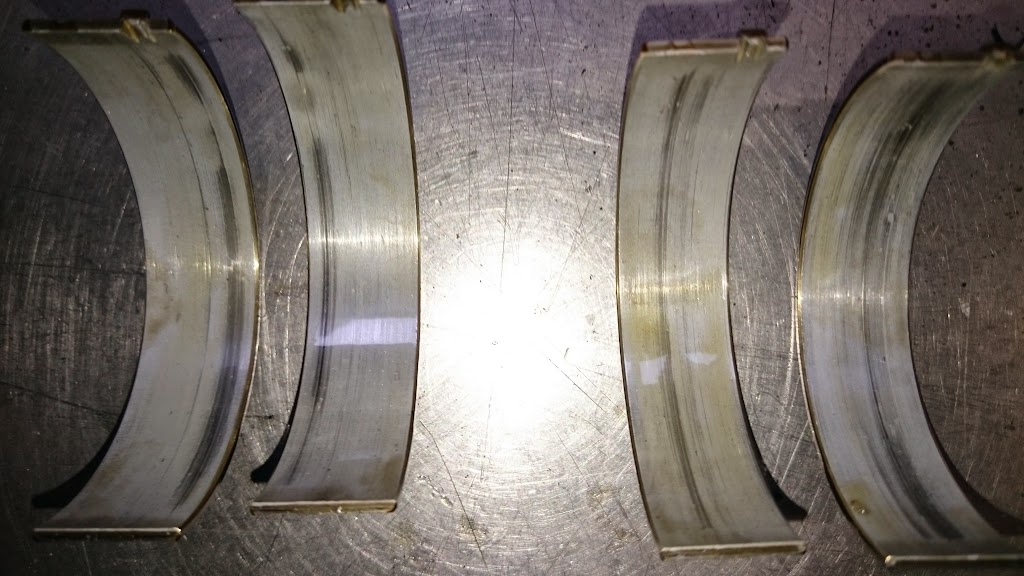

    Als nächstes das Schwallblech entfernt und Pleuellager begutachtet.
    Einmal 6 Richtige bitte :|
    Jedoch kann ich an den Lagerflächen der Kurbelwelle keine Beschädigungen erkennen.
    Keine Verfärbungen, keine Kratzer, keine Riefen, Rillen oder sonst was.
    Nicht mal mit dem Fingernagel was zu spüren.
    Sehen wirklich noch gut aus, wie bei meinem 16V damals.
    Werde also mal auf gut Glück neue Lager reinmachen und schauen was passiert.
