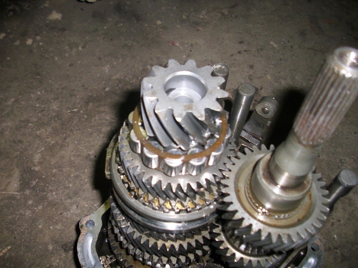

Ich bin dabei die Abtriebswelle zu wechseln (die das Diffi antreibt).
Wie bekomme ich das kleine Walzenlager ab, welches direkt vor dem Triebling sitzt? Das sieht aus, als würde es mit einem „klickverschluss“ zu öffnen sein????. Mein Opelmensch bekommt dieses Lager aber nicht bestellt
Das alte hat auch kein Spiel, war alles Tüffig im Getriebe). Daher müsste ich das heil abbekommen.
