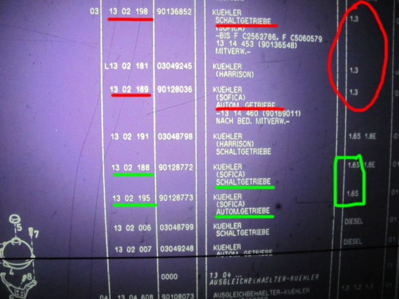

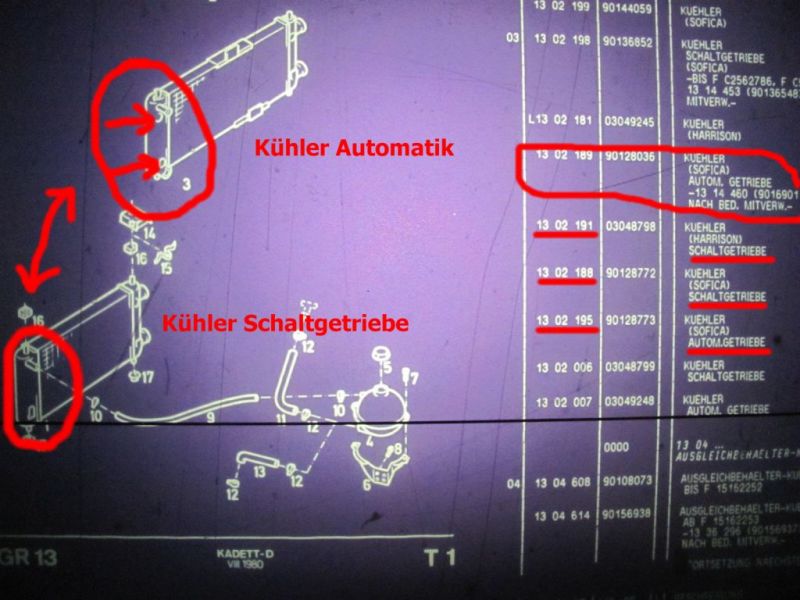

#7 Okay,erstmal danke für die Infos.
Was 16SDriver meint, ist zumindest bei den C-Kadetten auch so. Die Kühler sind von den Maßen her gleich, aber ein Automatik hat unten noch zwei Gewindebohrungen drin, wo irgendwelche Sachen vom Automatik-Getriebe ran müssen. Auch bei den 1200er Motoren.
Wie es jetzt beim D-Kadett ist weiß ich ja nicht,deshalb frage ich euch ja.
Chefkoch1974: Wenn du doch beide Autos da hast, dann schau doch nochmal bitte nach, was alles an den Automatikkühler dran ist. Vielleicht sind da ja doch noch irgendwelche Sachen anders als beim Schaltwagen.
