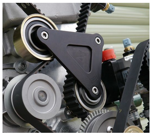

    Sorry, aber ich habe es immer gepredigt, diese Spannrolle ist für mich technisch gesehen ein Alptraum.
    Natürlich, von 100.000 verwendeten funktionieren bis zum Wechselintervall 99.900, trotzdem.
    Ich hab die sogar im Astra drin, da werde ich mir über kurz oder lang was anderes einfallen lassen.
    So was schwebt mir vor wie die von Millington o.ä.:
    Quelle: https://www.millingtonengines.…-cam-belt-tensioner-brace
    Nun ja, weißt ja, wie das ist, Rückschläge fördern neues Handeln, du machst das schon.
