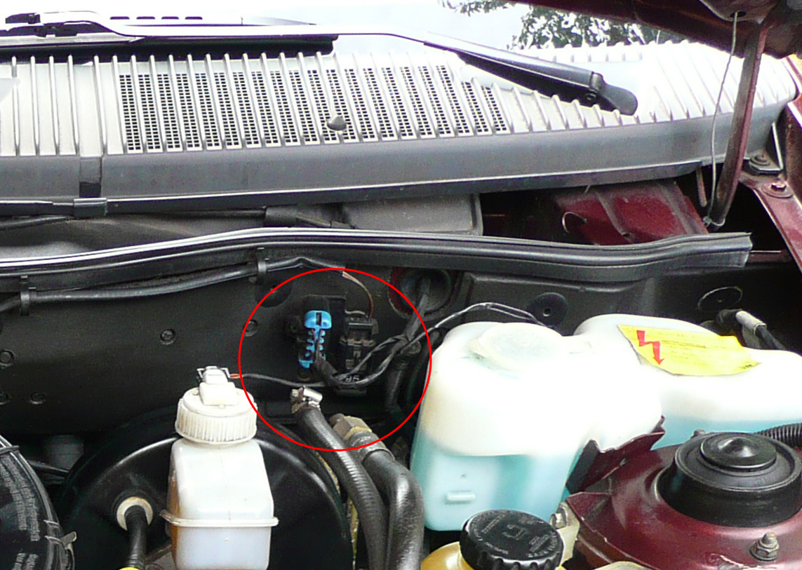

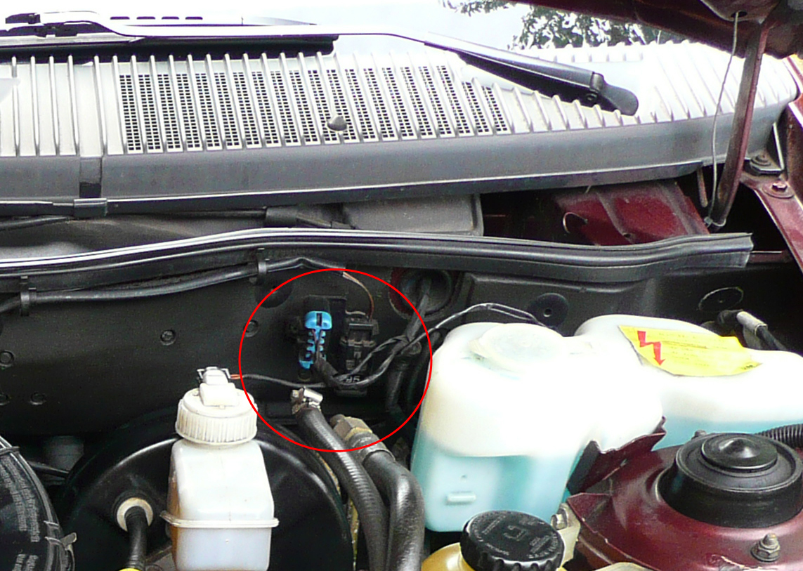

Du musst sogar Super tanken. Ab Werk wurde die Zündanlage so eingestellt.
Vielen meinten trotzdem mit Normalbenzin fahren zu wollen, da der Sprit eben günstiger war.
Dies war aber teurer, da der Verbrauch anstieg und die Leistung des Motors weniger wurde.Hast Du Dir schon ein Reparaturhanbuch zugelegt.

Es muss die Zahl 95 zu lesen sein, dann ist die Zündanlage für Super eingestellt,
wenn aber noch 91 zu erkennen ist, ist die Zündung noch auf Normalbenzin programmiert. -
