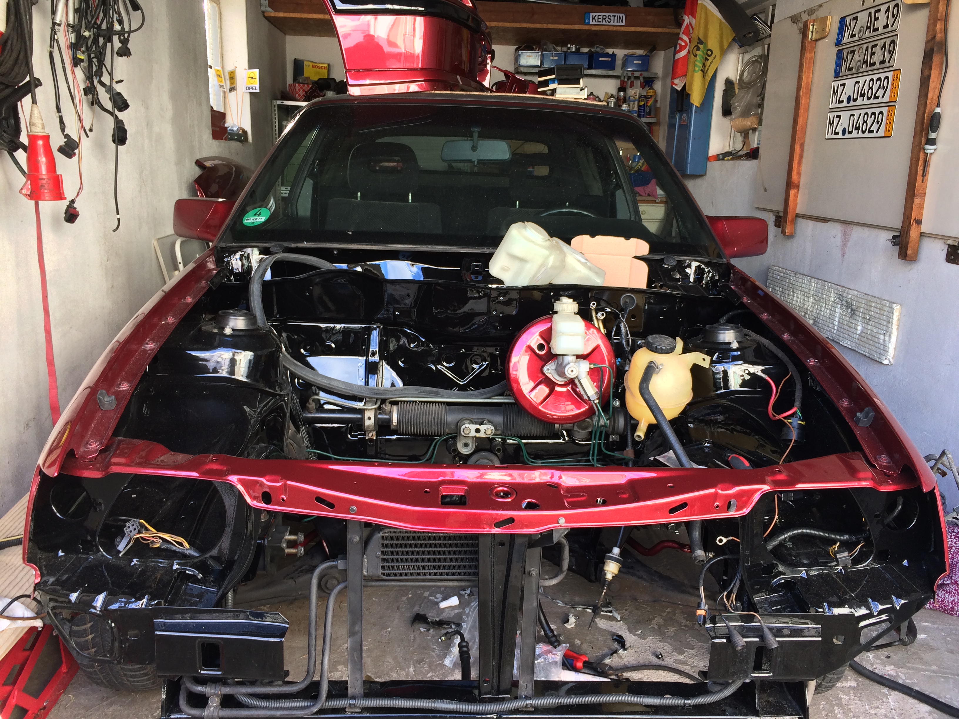

Die Entscheidung ist gefallen... der Umbau auf C20ne wird weitergeführt. Der Hauptgrund für diese Entscheidung ist die Tatsache das alles zum Umbau vorhanden ist und auch schon aufgearbeitet wurde.In der letzten Woche habe ich den Motorkabelbaum sowie den Anlasser kabelbaum so abgeändert das sie auf die Originalen Stecker des c16nz Innenraumkabelbaum passen. In diesem Zuge habe ich die Kabelbäume neu gewickelt. Bilder dazu werden im Laufe der Woche folgen.
Hier ist nun nochmal ein Foto des Motorraums im aktuellen Zustand.
