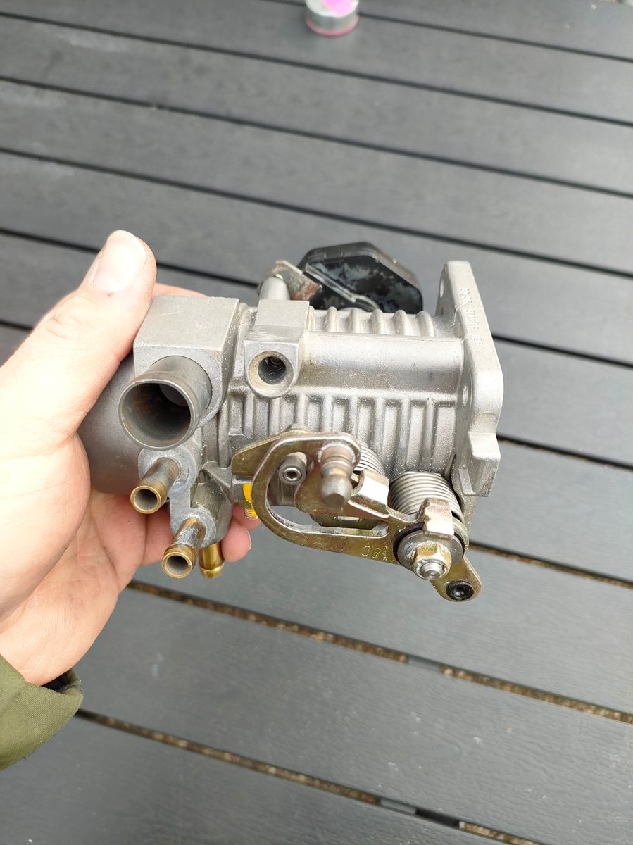

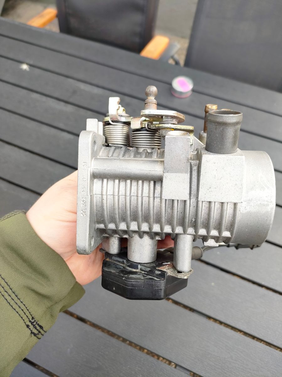

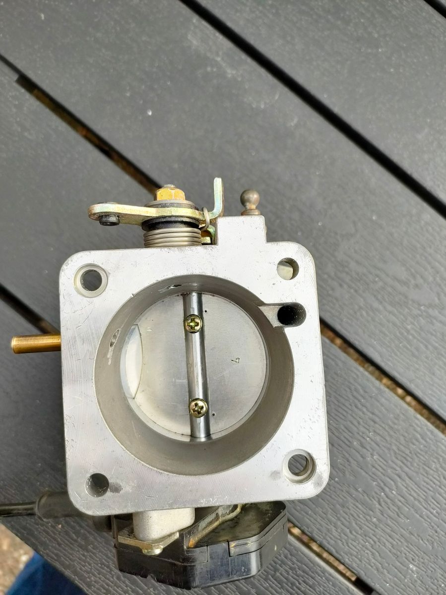

			#285 Alles anzeigenDanke für die Aufklärung dann muss ich mir wohl eine andere Drosselklappe suchen oder kann man die umbauen? Umbauen kannst du das nicht, du brauchst die für den Drosselklappenschalter? Müsste ich noch da haben. Bei den alten Bosch Motronic ML 4.1 ( 2 Reihensteuergeräte) hast noch den Schalter, einstellbar und bei der Bosch Motronic M 1.5 (3 Reihensteuergeräte) hast den Drosselklappenpoti, nicht einstellbar.

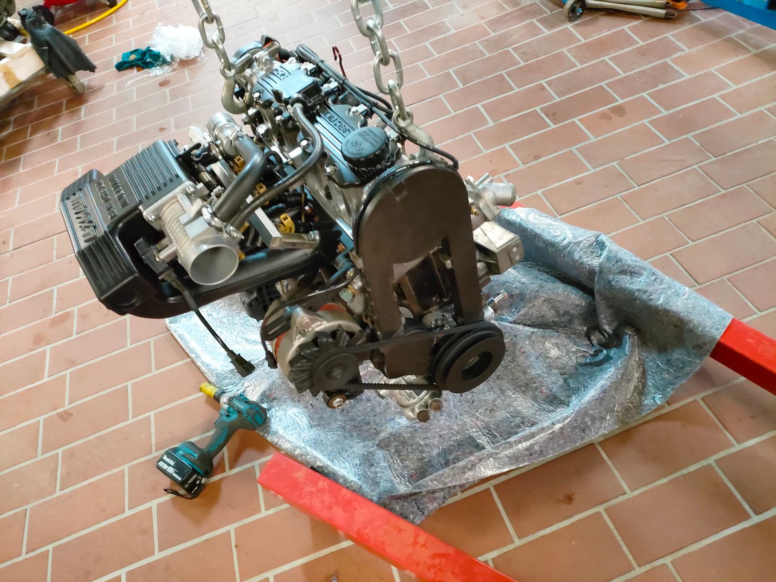

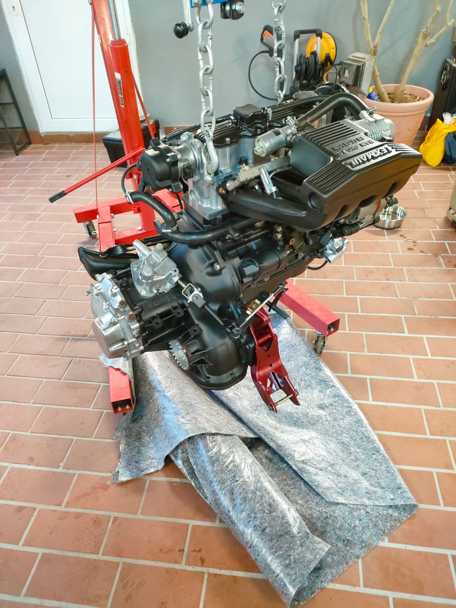

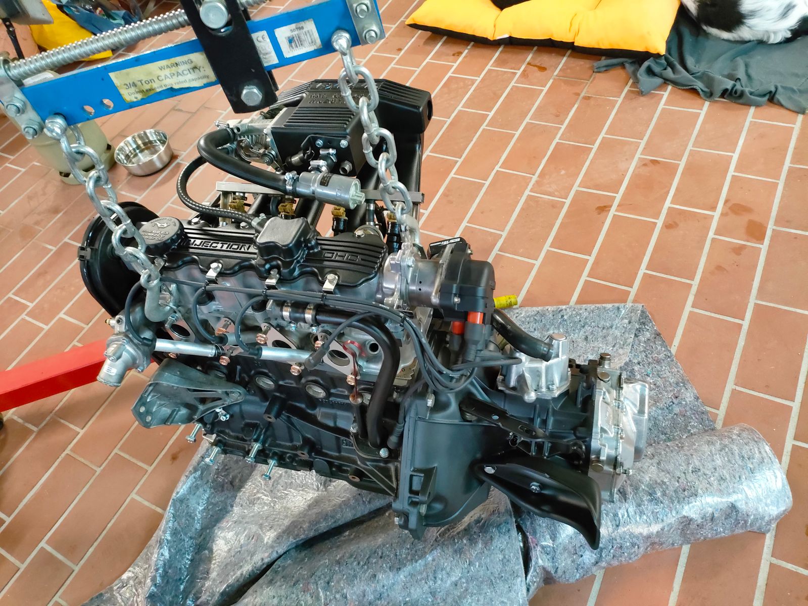

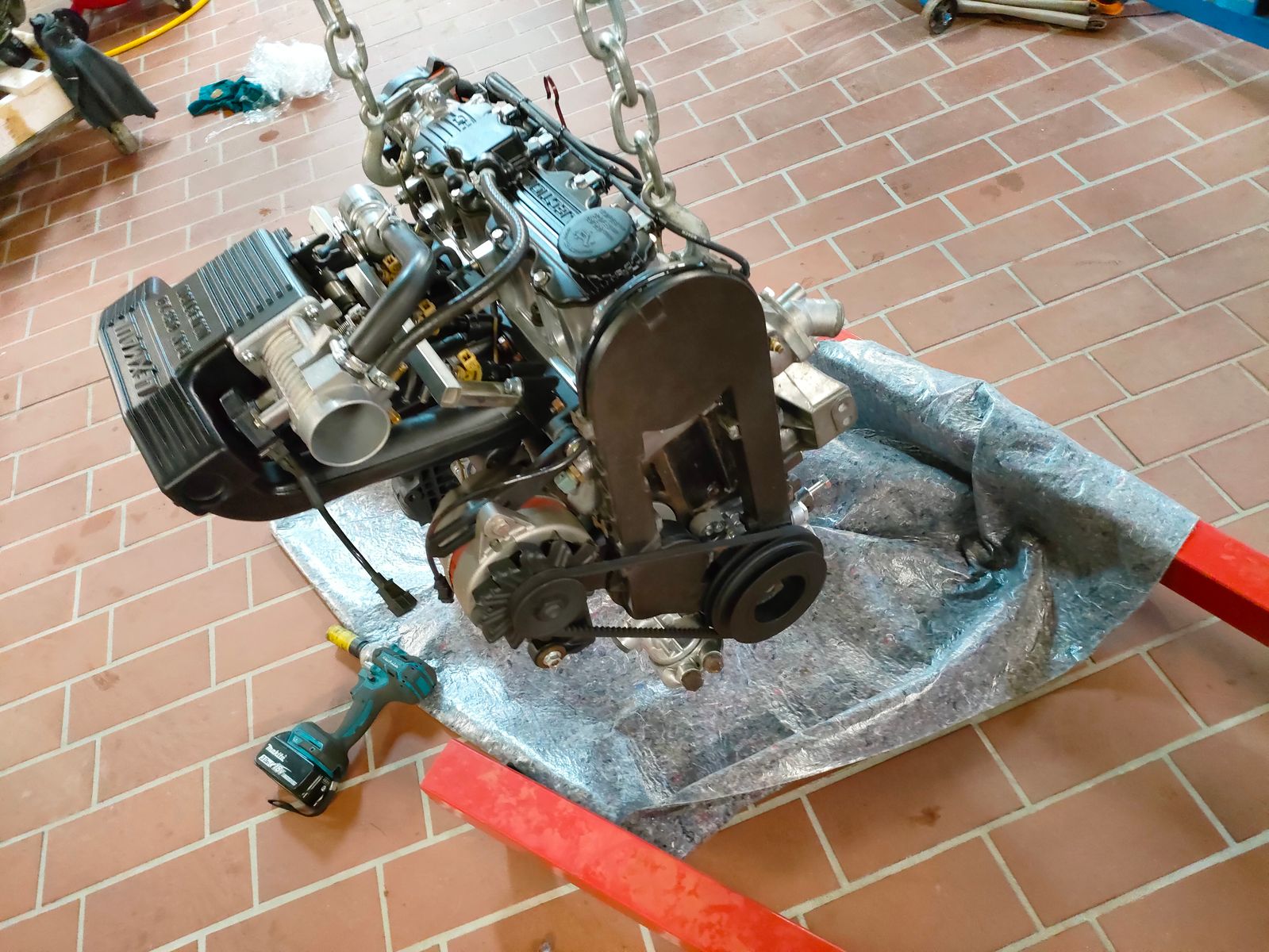

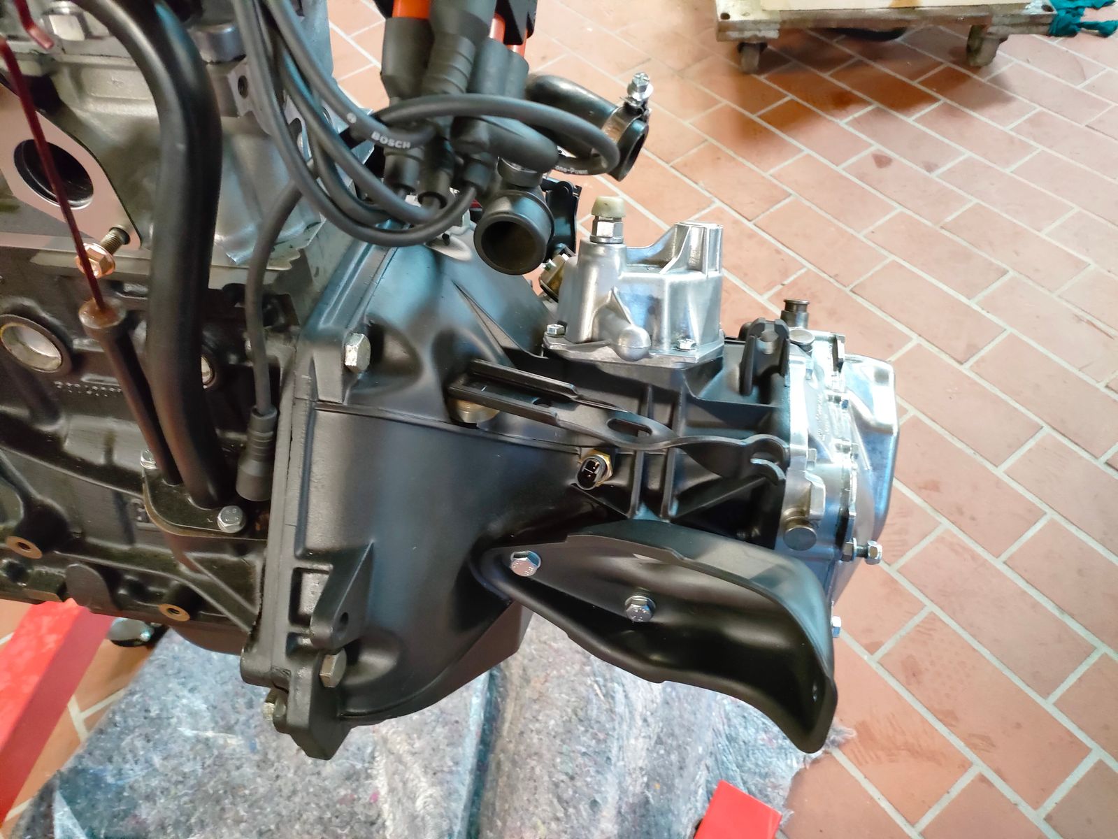

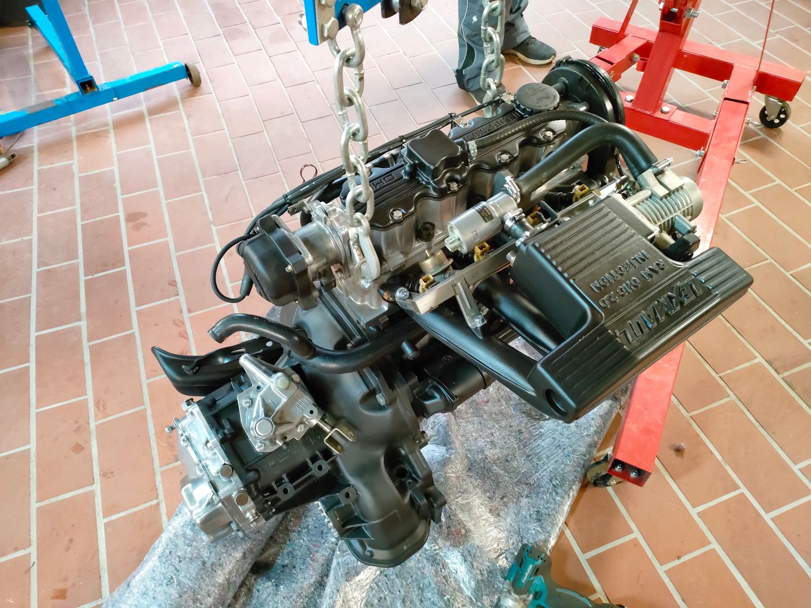

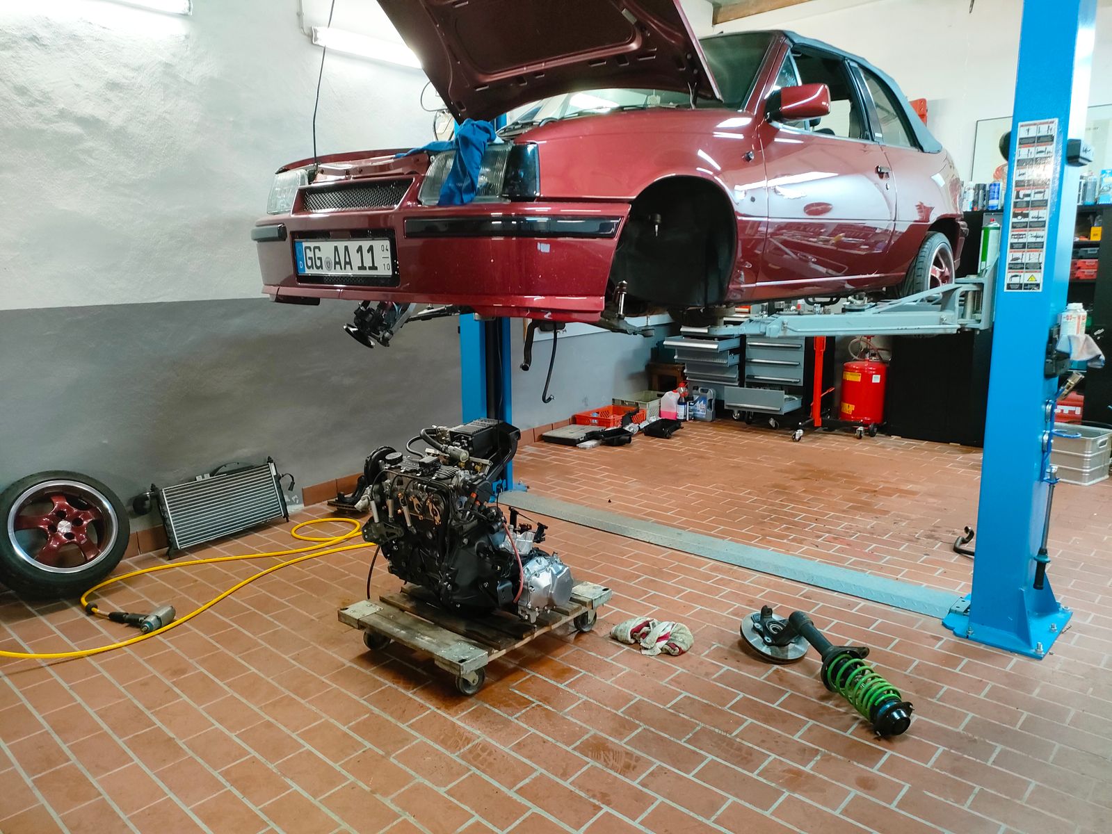

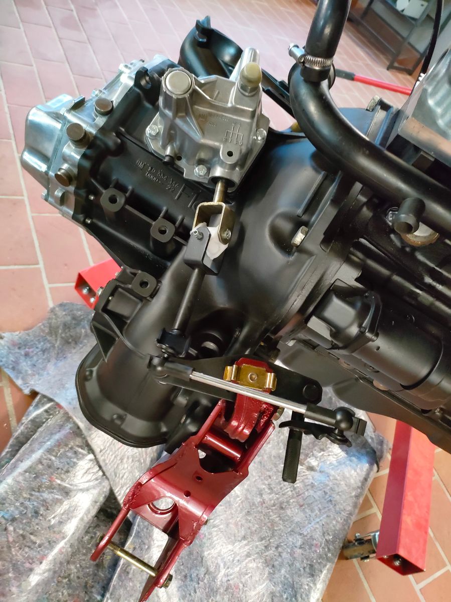

			#289 Hallo zusammen, am Wochenende war es dann endlich soweit, aus vielen überarbeiteten teilen würde ein ganzes. Das ganze wurde dann mit der Karosserie verheiratet und die Stoßdämpfer wurden gegen Beilstein B8 getauscht. Ja und am Sonntag morgen um 2 Uhr, ist das gute Stück dann ohne probleme angesprungen und läuft mittlerweile 200 km ohne Probleme und Undichtigkeiten. Im Motorraum gibt es jetzt noch Kleinigkeiten zu verbinden und zu verlegen, bevor ich euch auch davon ordentliche Fotos mache. Gruß André
