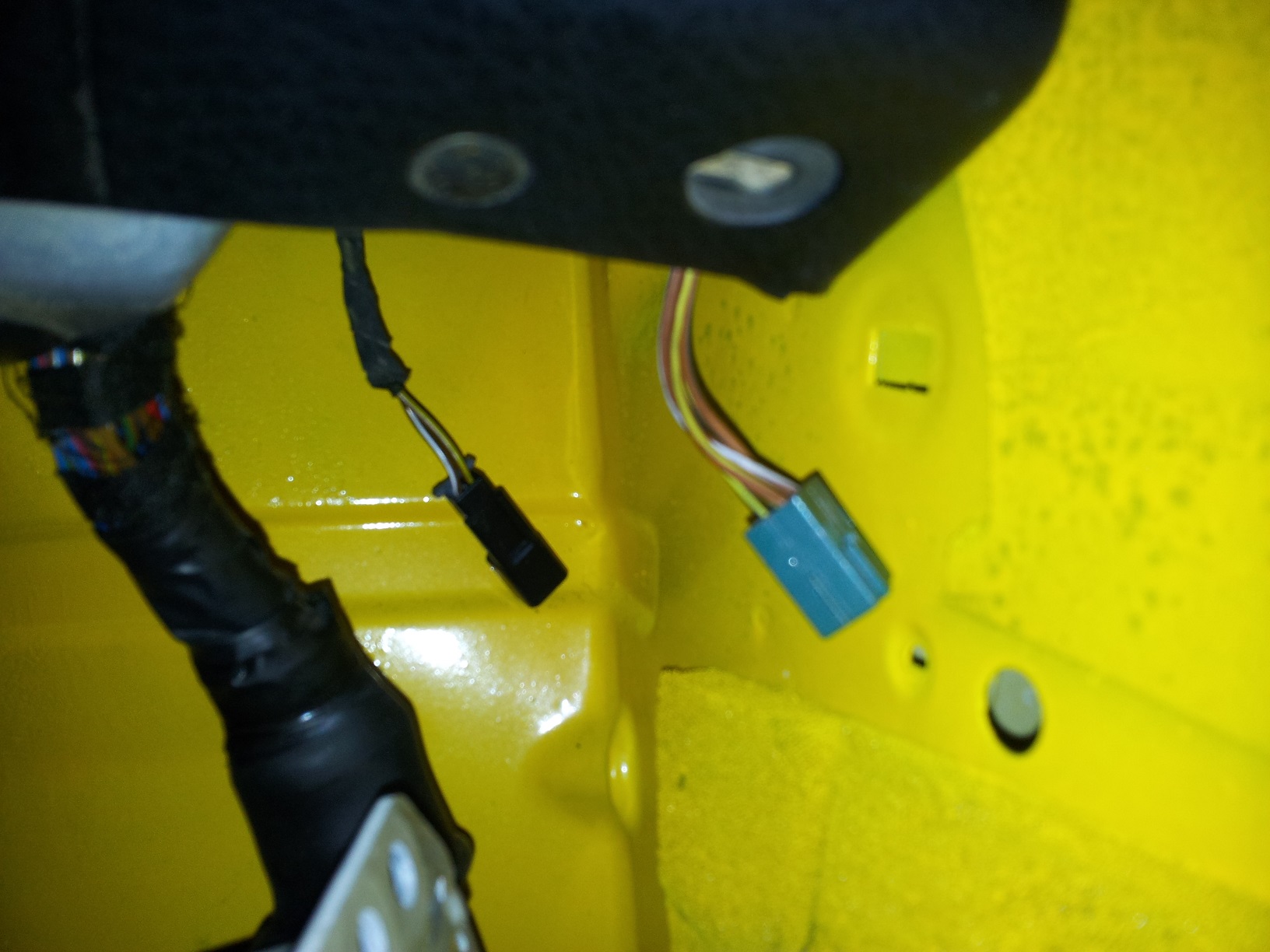

#46 hab hier noch einen stecker im Kabelbaum von meinem C20NE-Motor, wo ich nicht weiß, wo der Stecker hinkommt.
Der Stecker sitzt im Innenraum und sollte, theoretisch, an den Armaturenbrettkabelbaum gesteckt werden.
Aber das passt so nicht.Am Armaturenbrett habe ich einen 4poligen Stecker und im Motorkabelbaum einen 2poligen Stecker.
Im Anhang ist ein Bild der Stecker.
#47 Kann mir da niemand helfen ???
der 4-Polige stecker kommt vom Armaturenbrett-Kabelbaum und hat folgende Kabelfarben: braun-gelb, braun-weiß, braun-blau und schwarz-gelb
der 2-polige Stecker kommt vom Motorkabelbaum (C20NE) und hat folgende Kabelfarbe: braun-gelb und braun-weißgibt es da einen adapter oder passen die kabelbäume da nicht aufeinander ? oder was ist da los ?
