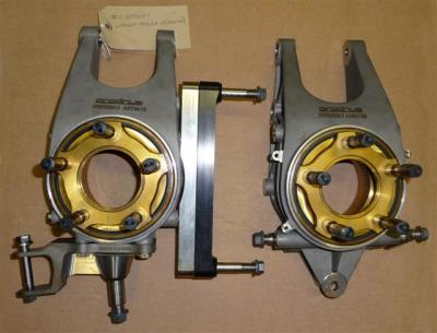

    Beim Corsa macht die Antinickplatte schon Sinn, selbst beim C16NZ den ich jetzt drin habe neigt sich der Motor beim Lastwechsel schon arg, wenn ich den C16SE drin wird das noch schlimmer werden.
    Ich will aber hingehen und diese nicht wie auf dem Bild komplett aus Metall machen, sondern die Verdickung aus PU.
