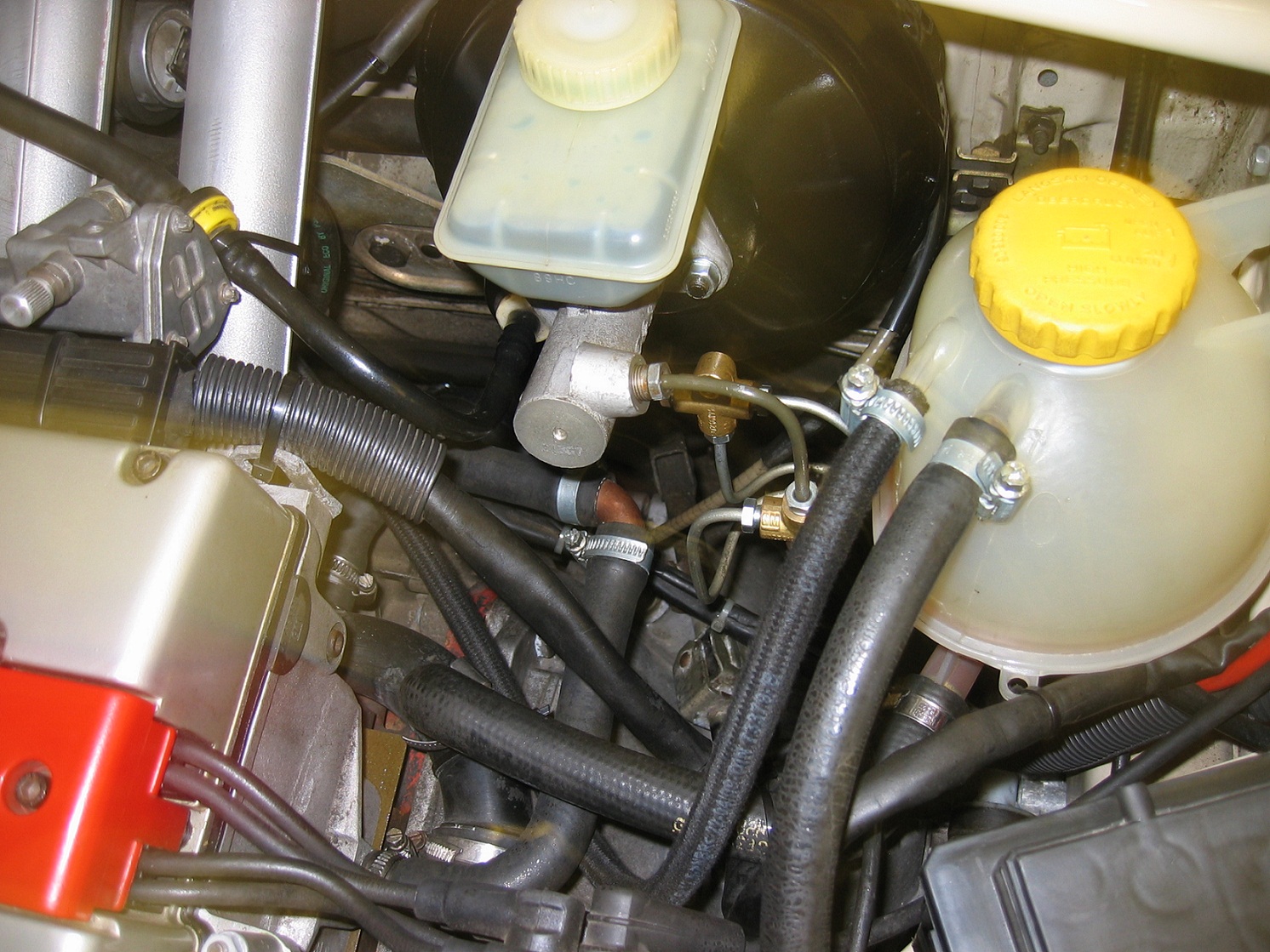

#45 ClearFist: Weist du in etwas, was dieser Verteilerblock gekostet hatte?
