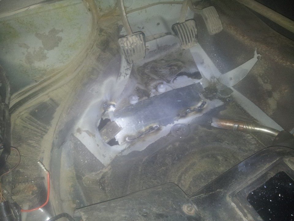

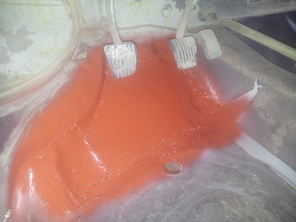

    Ich musste auch den Boden ausschneiden, habe mir aber dann ein Reparaturblech besorgt. War schwirig zu bekommen aber Leidinger Tuning hatte das.
