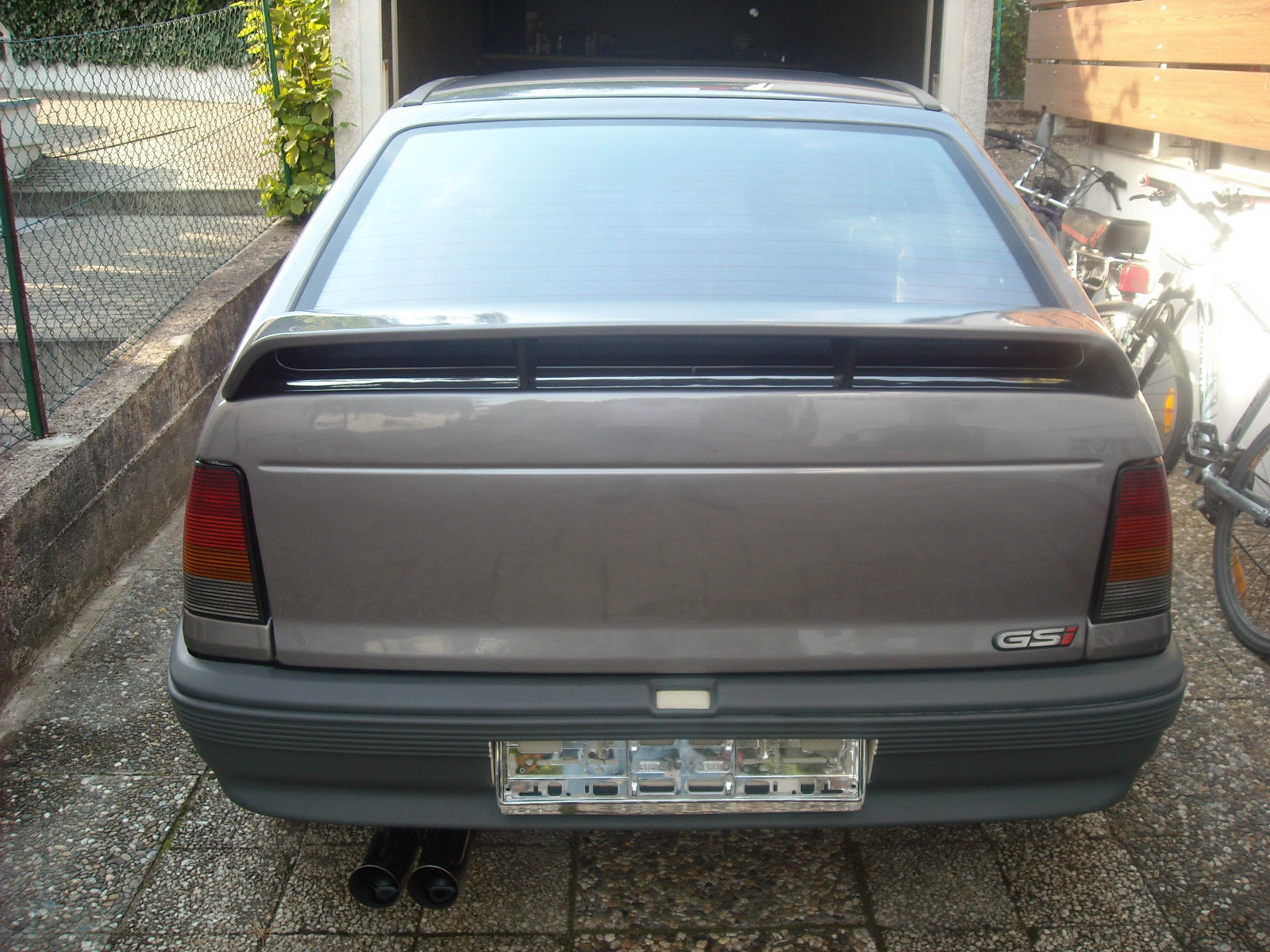

    meine güte is das verbastelt
    vor allem dieser silberne nummernschildhalter aus dem atu :D
    Was ich mich die ganze Zeit frage... wie hat der die Heckklappe geöffnet/geschlossen ?
