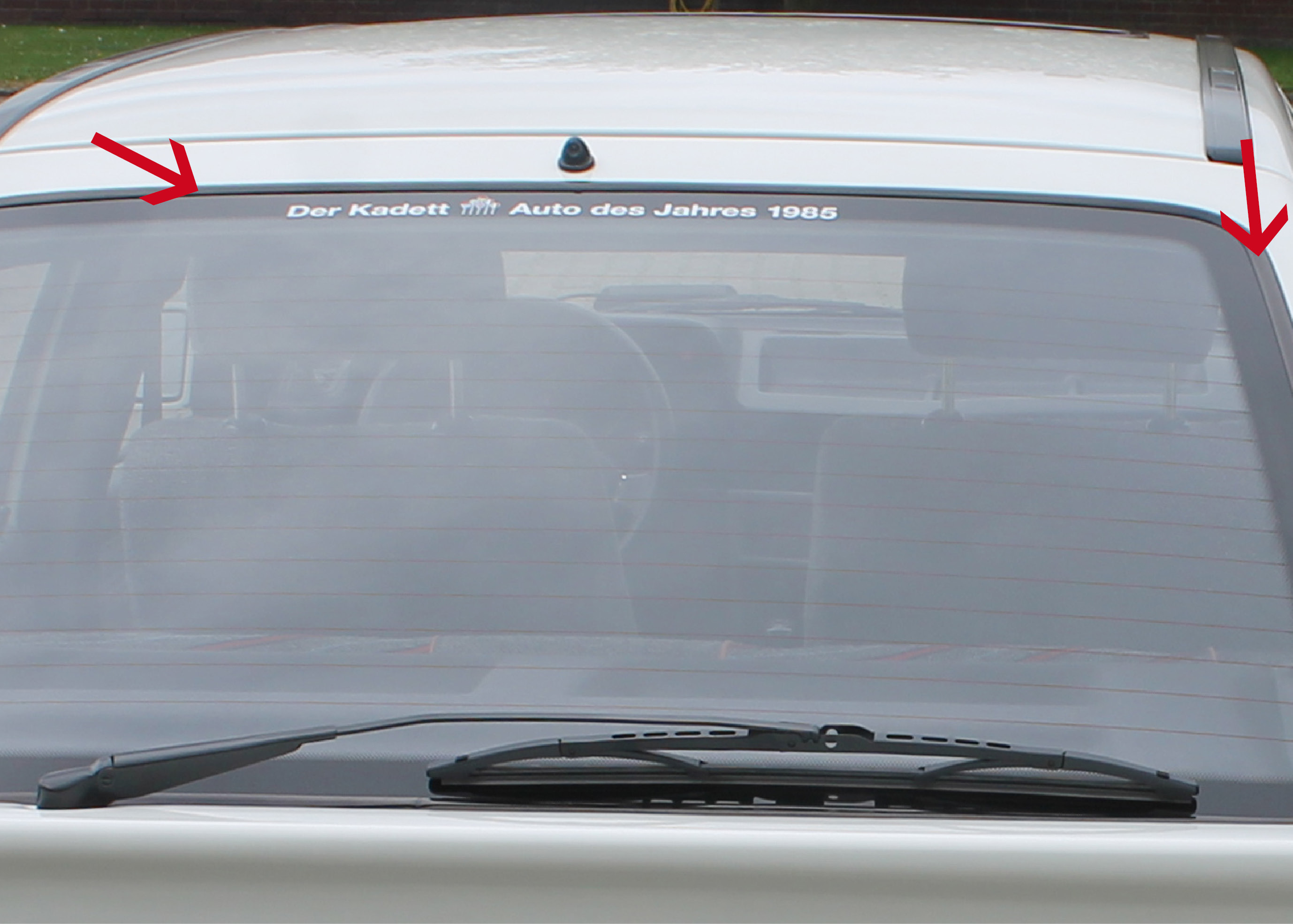

#412 Von außen, ist eine ca. 12 mm breite schwarze Zierleiste mit einem T-Profil, diese wird normalerweise nur in eine Nut gesteckt.
So ist es bei der Heckscheibe.
Nur bei der Frontscheibe sitzt diese bedeutend fester, fast schon so, als wenn diese geklebt ist.Hier ein Bild von der Heckscheibe. Die Pfeile zeigen auf die Zierleiste.
Habe gerade im Teilekatalog nachgesehen, hier steht: Zierleiste Frontscheibe
Ist diese geklebt, oder kann ich diese einfach so herausziehen und anschließend wieder ohne Probleme einsetzen?Gruß

#414 Alles anzeigenHabe gerade im Teilekatalog nachgesehen, hier steht: Zierleiste Frontscheibe
Ist diese geklebt, oder kann ich diese einfach so herausziehen und anschließend wieder ohne Probleme einsetzen?Die Heckscheibe ist auch geklebt, einfach bekommt man die nicht heraus.
Die Zierleiste Frontscheibe kann man herausziehen. -
