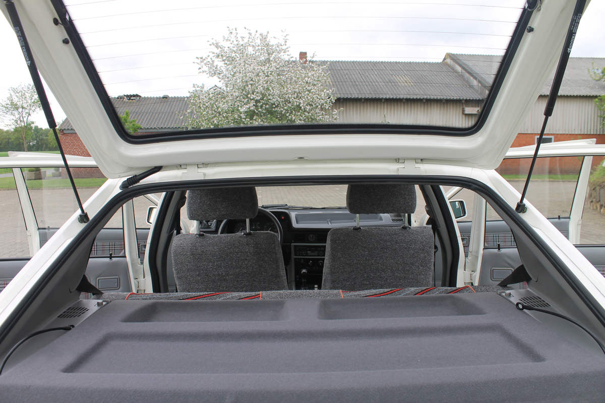

    das einzige was wirklich murksig ist an dem Auto, ist der Laderaum + die GFK-Heckklappe.
    Es wurden irgendwelche Plastik Abdeckungen verbaut die in dem Wagen nix zu suchen haben.
    Linke Seite:
    Die braune Abdeckung ist aus irgend einem Kadett ohne Gurtverstellung. Kofferraumdichtung ist auch hin.
    Rechte Seite:
    Total verfrickelt, falscher Lautsprecher irgendwie reingeknorzt, Teile abgebrochen und überall Löcher.
    Dachte zuerst ich könnte die Teile aus meinem alten Kadett übernehmen. Aber Pustekuchen X(
    3 und 5 Türer sind minmal anders, von der Farbe her würde es passen.
    Habe aus Verzweiflung bei irgendwelchen Händlern Neuteile bestellt, die Rechte Seite ist auf dem Weg, von der linken habe ich noch nix gehört.
    Wird auch nicht billig das ganze.
    Es bleibt spannend...
    DIe "tolle" GFK-Heckklappe ist auch eine Sache für sich. Ich habe vor die Heckklappe aus meinem Champion einzubauen.
    Da die GFK Heckklappe kein Schloss besitzt, und die Schlüsselnummer nicht ermittelbar ist (steht nicht im Brief), werde ich sämtliche Schließzylinder aus meinem alten Wagen übernehmen müssen.
    Die Leitung für die Wischerdüse fehlt auch...
    Denke den Laderaum wieder in Original Zustand zu versetzen wird der Arbeitsintensivste + teuerste Teil an der Restauration.
    Die restlichen Arbeiten beschränken sich auf das tauschen von gebrochenen Plastikteilen und anderem kleinkram...bin da auch schon ziemlich weit.

    Hallo ReD_AvEnGeR,
    die linke hintere Seitenverkleidung ist aus einem Vorfacelift-Kadett, hier wurden runde Hecklautsprecher verbaut.
    Auch die Halterung ist anders als beim Facelift-Modell. Es gibt hierfür noch extra Halterungen, die in die Seitenverkleidung befestigt werden.
    Hier kann man die Hutablage richtig einklicken und der Halter muss beim Ausbau mit einem Knopf entsperrt werden.
    Erst beim Facelift bekam der Kadett auch hinten höhenverstellbare Gurte.

    Um die Verkleidungen hatte ich mich nie gekümmert. Es war, wie du schon sagtest, alles von innen top, bis auf den Kofferraum .
    Mit dem Schlauch der WiWa hinten hab ich mich auch schon überlegt wo zur Hölle der Schlauch ist. Meine sogar das der Schalter für hinten gar keine Funktion hat ?!

    Das mit der Hutablage stimmt. Bei dem grauen ist es total verbastelt, auf der linken Seite wurde sogar die Gurtverstellung demontiert. Zum Glück kann ich diese aus dem Schlachtauto übernehmen.
    KaDeTt GsI
