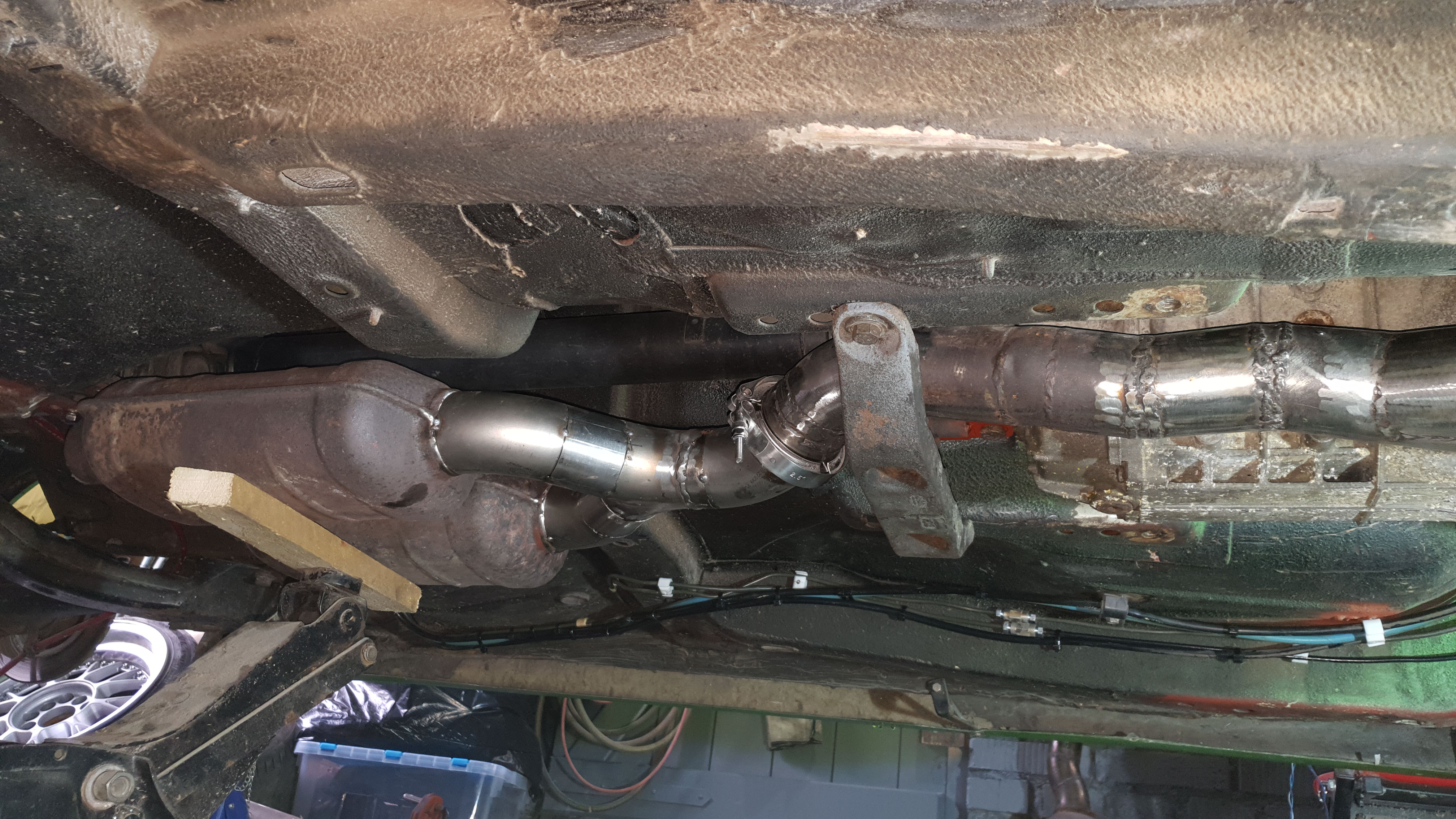

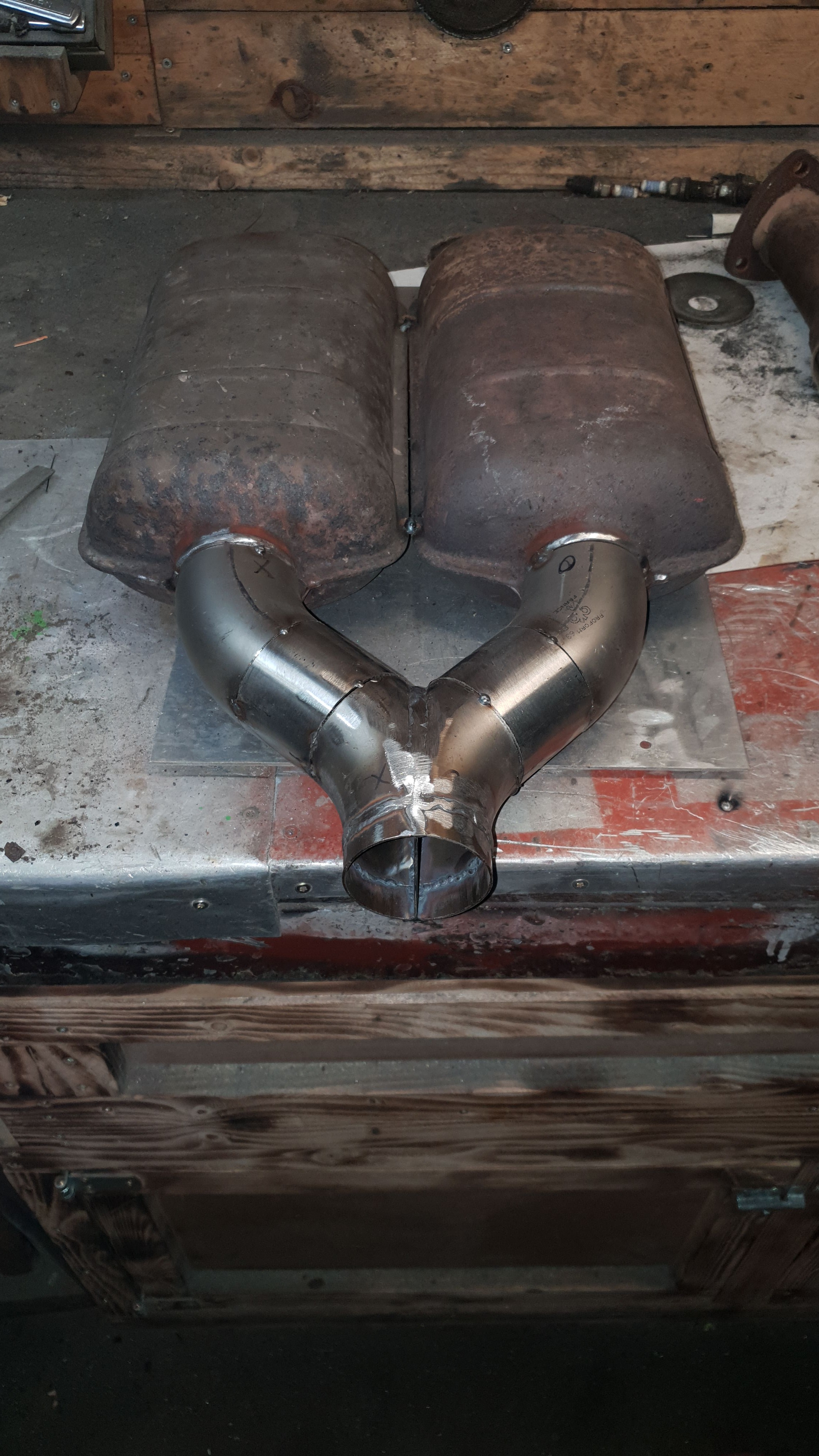

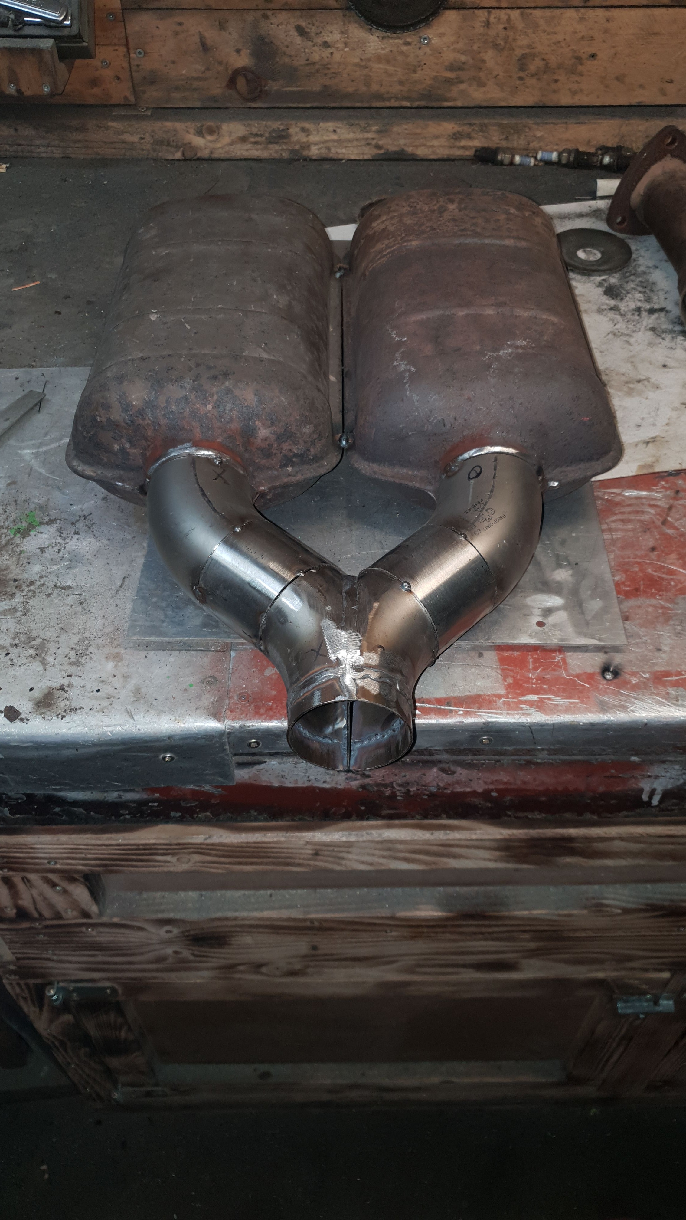

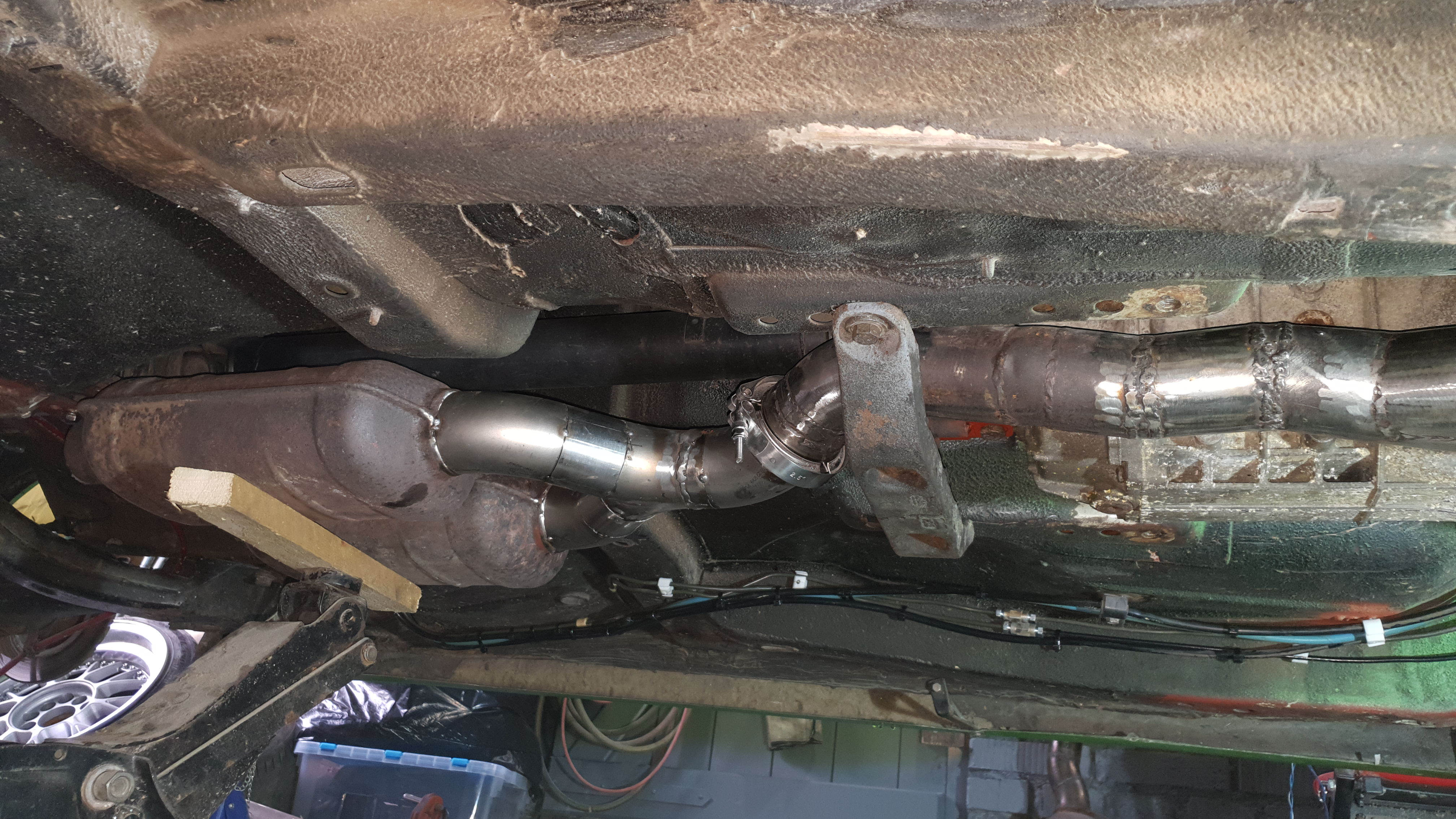

    So dick sind die Kats ja zum Glück nicht, der 2L Kat vom Omega A ist dicker.
    Feine Arbeit die du da machst, interessantes Projekt, warum gehst nicht einen Kat rein, der für die 3L Hubraum vorgesehen sind, könntest evtl. Platz einsparen.

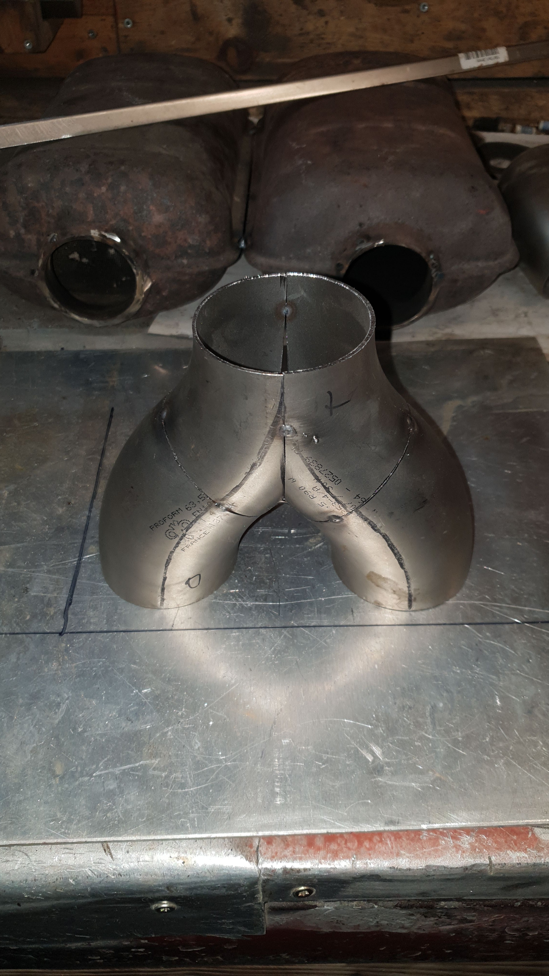

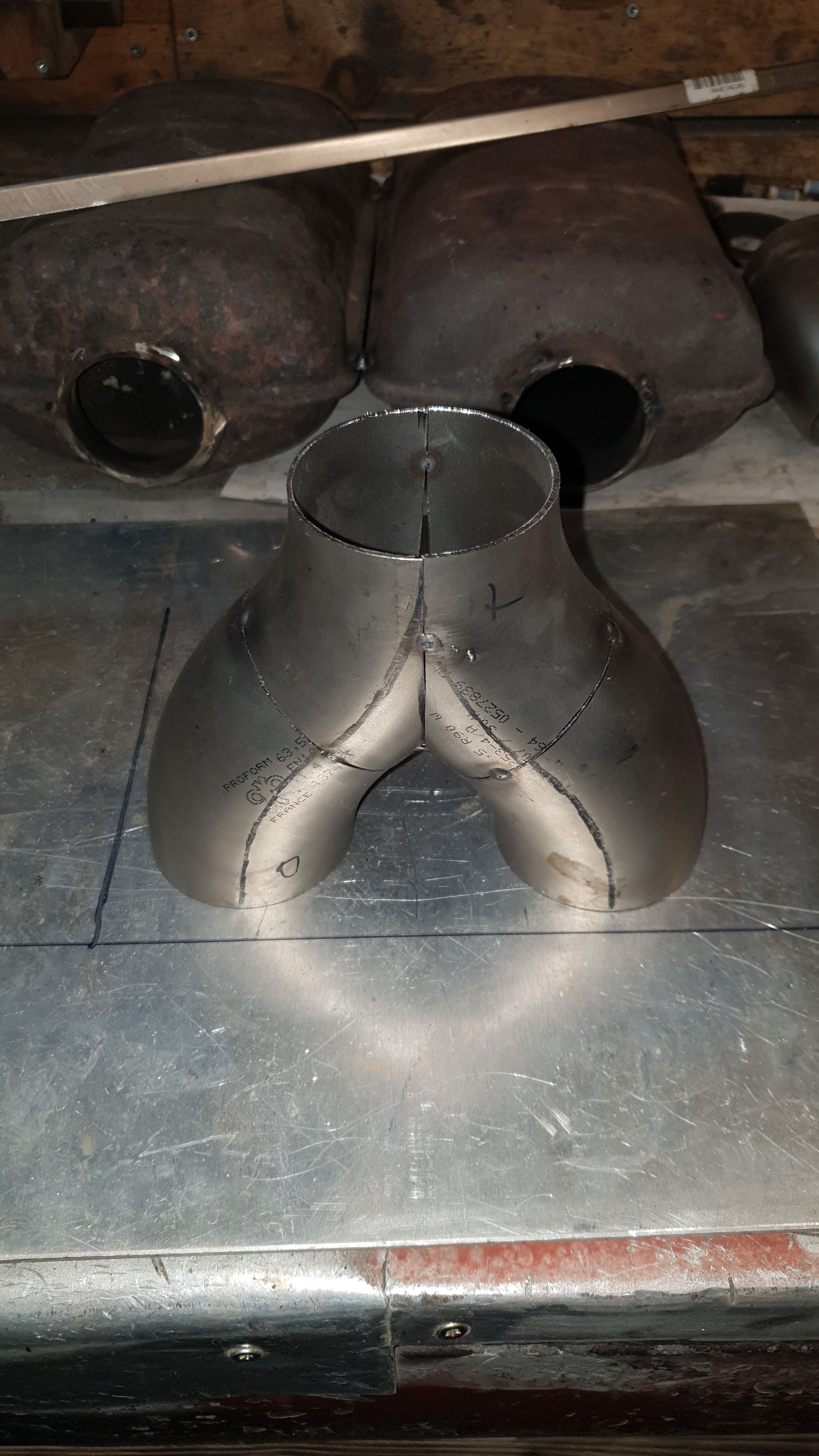

    Also erstmal danke fürs lob.
    Das einzigste was mir noch nicht gefällt ist das hosenrohr. Aber das wird später eh nochmal geändert. Kommt ein flexrohr rein.

    Zu den kats:
    Alao dies sind 2x 3.0v6 kats. Ich selbst habe noch keinere dickere gesehen.
    Die 2.0 kats sind von der fläsche (von oben gesehen) grösser, aber flacher.
    Selbst der c25xe ist flacher.
    Warum 2...... weil er serie 2 hat und die auch drunter müssen.
    Wenn ich später irgendwann auf singel wechsel, ist ja wurst.
