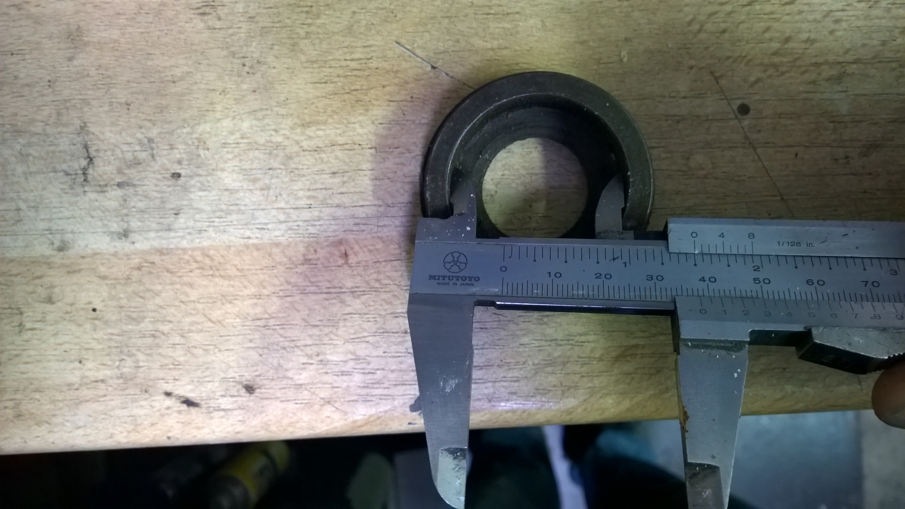

#33 ohne dich hier jetzt angreifen und provozieren zu wollen, was sollen denn die Bilder mit dem Meßschieber am Konidämpfer und an der Überwurfmutter bringen? Da, wo du am Koni Dämpfer gemessen hast, sitzt die Mutter doch gar nicht. Die Überwurfmutter sitzt weiter oben.
Die Mutter ist im übrigen eine Koni Mutter, ohne wenn und aber und von dieser gibt es 2 verschiedene. Die originale GM hat eine wesentlich geringere Materialstärke und würde mal gar nicht auf einen Koni passen.
Die Zeichnung ist Kadett E, der D hat einen flexiblen Staubschutz.

#38 @ Omegator09:
Sorry, aber da liegst du mächtig falsch.
Apollo13 hat schon recht, was er schreibt.
Zum einen ist es eine Koni-Überwurfmutter und zum anderen hast du deinen Messschieber falsch angesetzt.
Die Mutter greift nicht an der Außenseite der Konis, sondern an dem Absatz an der Oberkante.
