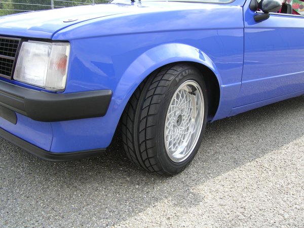

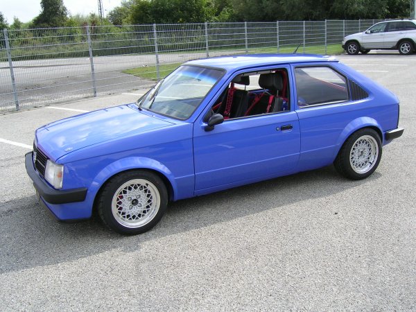

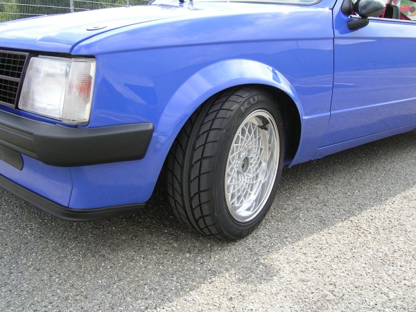

    Federn : Mattig 007 sind mit -65 mm angegeben
    Dämpfer : Koni gelb 40 oder 50 mm gekürzt - weiß ich nicht mehr genau
    Karosserie : ist mit Golf 1 Radläufen pro Seite 2 cm verbreitert
    Felgen/Reifen : Fondmetal 7x15 ET 13, 195/50 15 Kumho KU15 - die haben aber mehr als einen 50er Querschnitt (verglichen zu einem normalen Reifen)
    Die ganze Fahrwerkskombination wirkt an einem unverbreiterten D etwas anders.

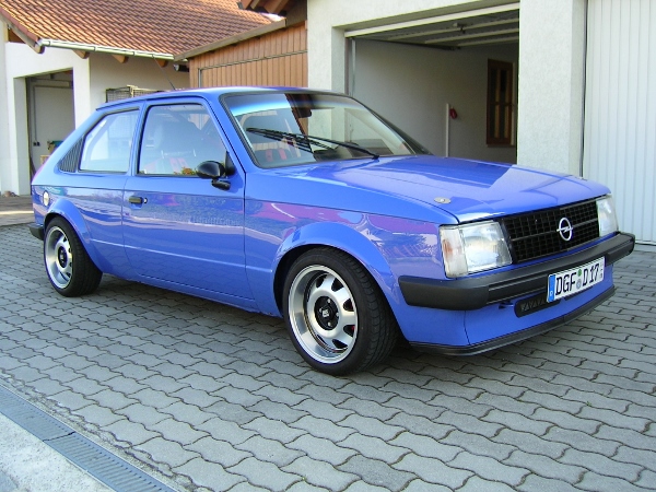

    Mit anderen Felgen ATS Cup 7x15 ET 28 Reifen 195/45 15 + 2 cm Spurverbreiterung pro Seite :

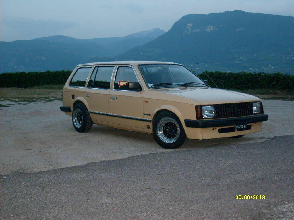

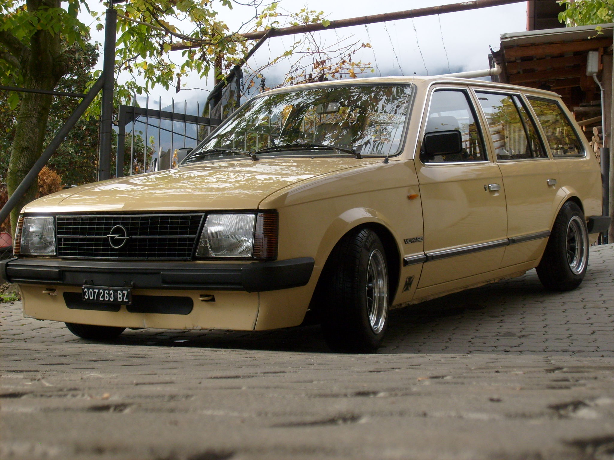

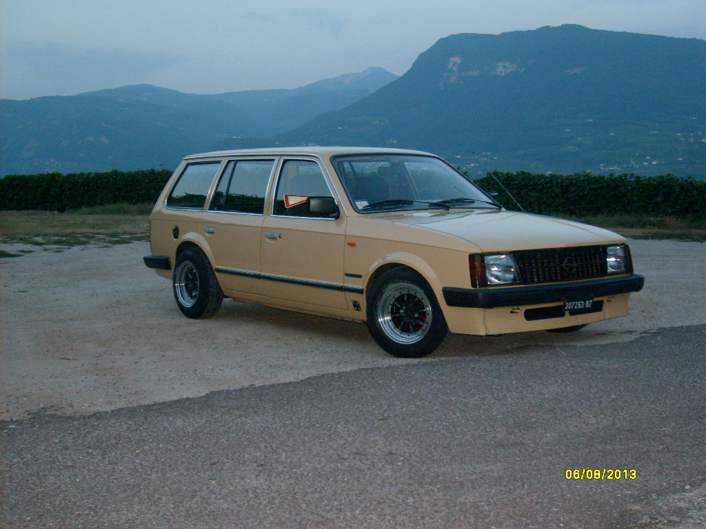

    Mattig 007 Federn mit 65mm Tieferlegung, vorne 50mm gekürzte Koni gelb, hinten 40mm gekürzte Koni gelb.
    Federbeine vorne 15mm nachgepresst.
    7,5x16 ET 38 mit 194/45 R16.
