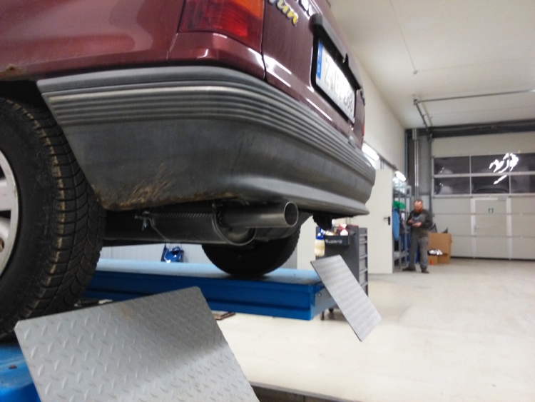

#24 Gibt im Moment nur kleine Fortschritte, hab mal meine Schweller grundiert und innen gleich mit Klarlack versiegelt. Damit es nicht von innen wieder rausgammelt. Gestern noch ne neue Auspuffanlage bestellt, meine jetzige ist völlig durch. Da brat ich ein schönes Edelstahlrohr ran, fertig ist die Oldschooloptik!

#29 Hi Lackos,
schön, dass Du es geschafft hast.
Nur leider sitzt der Endtopf nicht richtig, er muss noch um einiges nach links gedreht werden. Der Topf muss gerade sitzen.
So kommt auch das Endstück etwas tiefer, es ist so direkt unter der Kunststoffstoßstange.
Diese verträgt keine große Hitze, hier ist sonst schnell ein unschönes Loch. -
