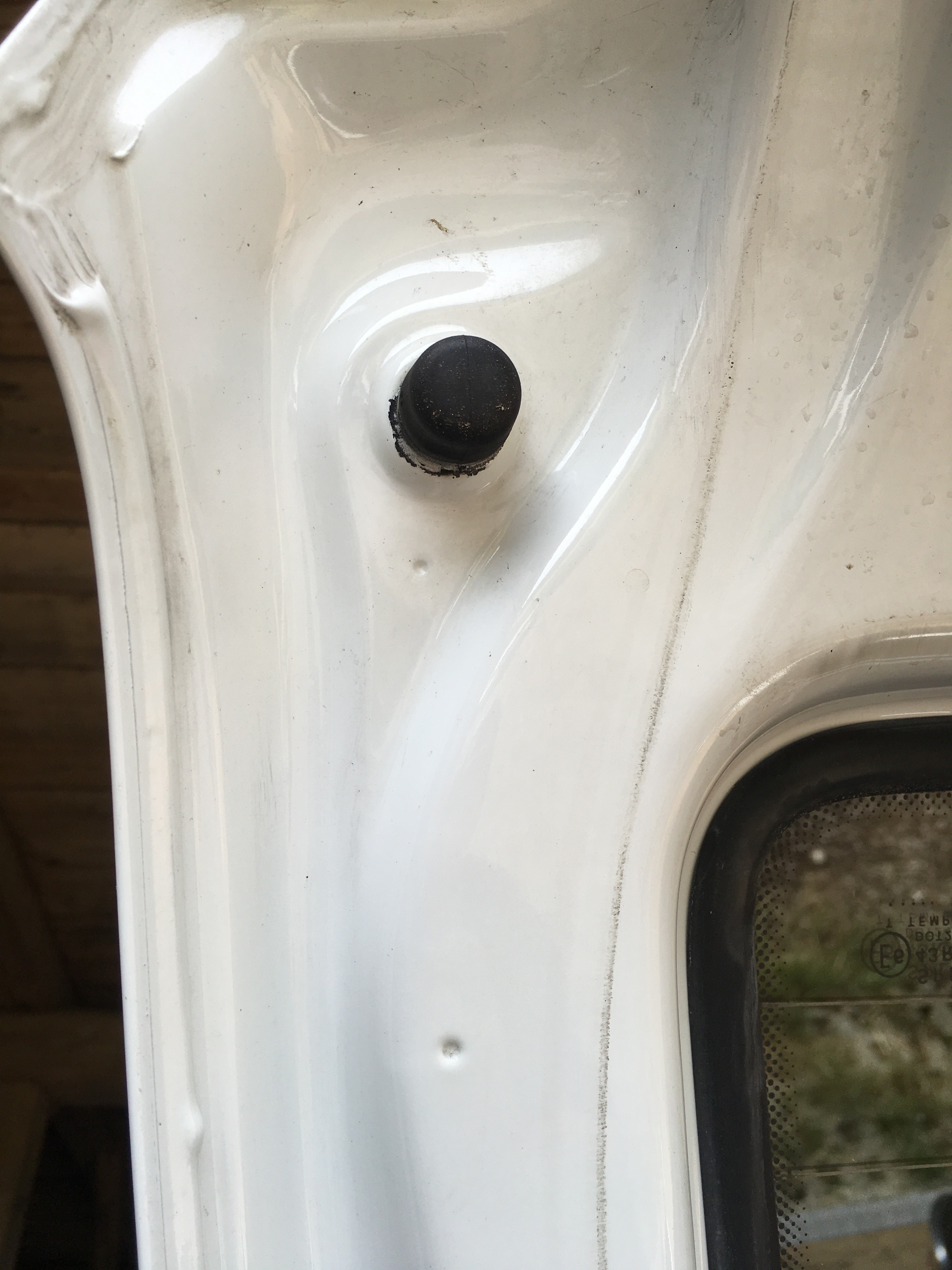

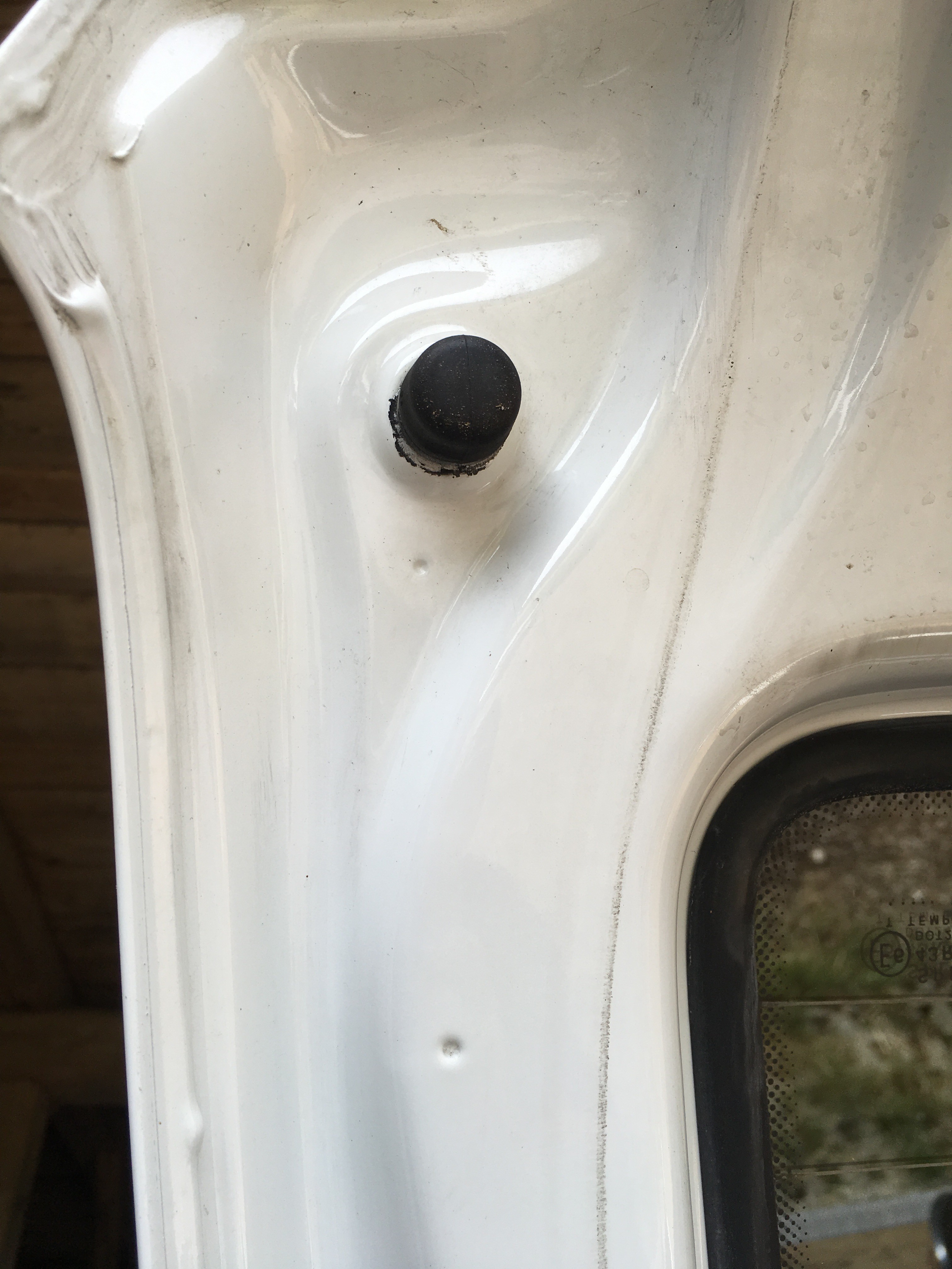

    Hallo Markus,
    der GT-Spoiler ist ebenfalls außen geschraubt, es sitzt jeweils eine Schraube ca. 2 cm hinter dem Gummipuffer.
    Wie Du schon geschrieben hast, würde ich es einfach mal ausprobieren, vielleicht passt es.
    Wenn Du damals die Heckklappe vom GT umgebaut hast, sollten die alten Löcher noch vorhanden sein.
    Der GT-Spoiler geht bis zur Scheibendichtung und wird die mittleren Löcher abdecken.
    Viel Erfolg

    @DreamOpel
    Du sagst der GT Spoiler wird unmittelbar in der Nähe vom Gummipuffer geschraubt. Kannst du bitte mal ein Foto davon machen?
    Möchte bei mir auch den Spoiler nachrüsten und in der Heckklappe sind wohl die Bohrlöcher schon gekennzeichnet.
