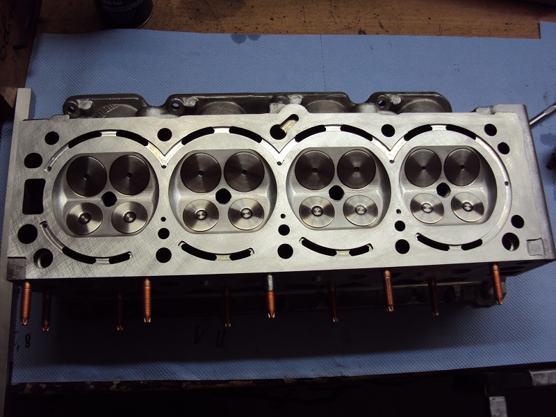

#267 Alles anzeigenWasserbrille sollte die Abstützung der Zylinderwände sein, open-deck Blöcke
Ich denke es ist etwas anderes gemeint, auch bekannt unter der Bezeichnung Kühlbrille. Da wird extra im Kopf und im Block im Bereich der Zylinderkopfdichtung ein extra Wasserkanal gefräst.
Hab die Bilder mal vom User Donni aus dem Turbo-Forum gemoppst.
