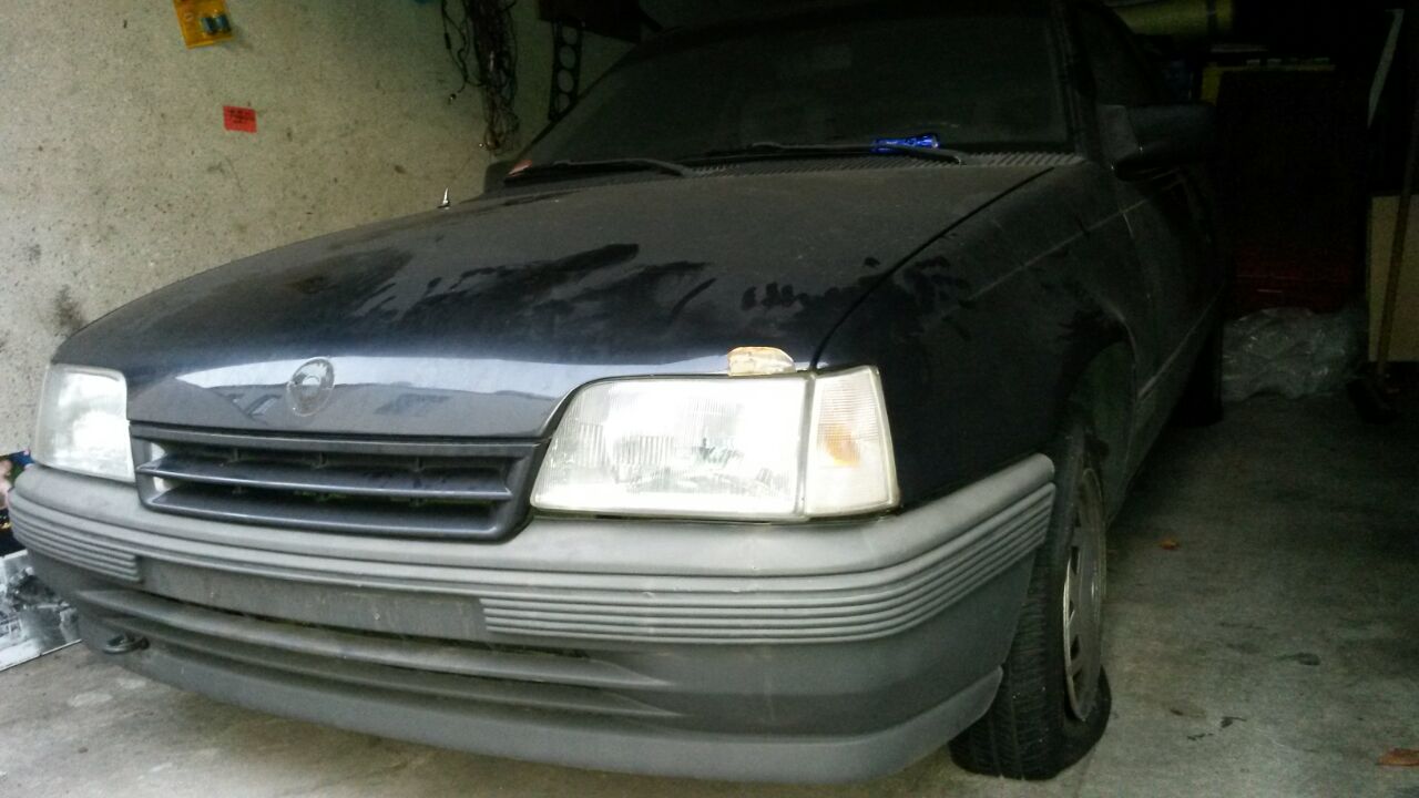

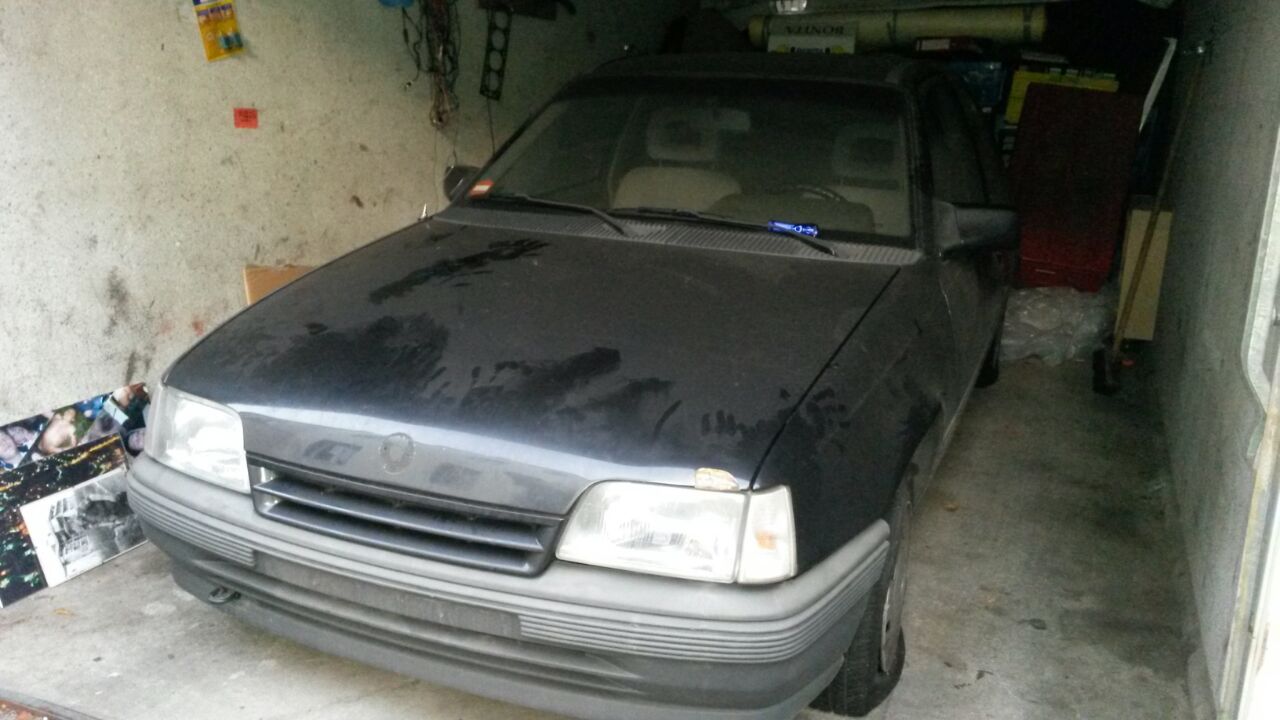

    Nabend,
    hier wie versprochen ein paar Bilder. Es folgen bald bessere, nur ist es zur Zeit schwierig ihn aus der Garage und hinterher wieder hinein zubekommen.
    Ich muss ehrlicherweise zugeben das ich eigentlich kein E Kadett Fan bin. Aber irgendwie freunde ich mich gerade mit dem Gedanken an ihn wieder fertig zumachen.
    Motor ist wohl ein c16NZ.
    Mir wurde heute erzählt das es die Farbe wohl selten gab und eher den GSI Modellen vorbehalten war.

    Moin moin
    Cool ein LIFE ;) der Innenausstattung nach ist es ein Live .
    Der "Life" hat als Sonderausstattung: Colorverglasung, silberfarbige Sportfelgen, 3-farbiger Schriftzug, passende Polster zu den Schriftzugfarben, Radio SC202, Spiegelgehäuse in Wagenfarbe lackiert .
    Mach den Kadett einfach fertig , mach neu Tüv und Fahr ihn einfach mal , du wirst feststellen das es ein top Auto ist welches im Unterhalt recht günstig ist .

    Die Farbe wird Baikalblau-Metallic sein... war damals mein 1990'er 1,6i Life (C16NZ) auch in der Farbe.
    War glaube ich FarbCode 262.

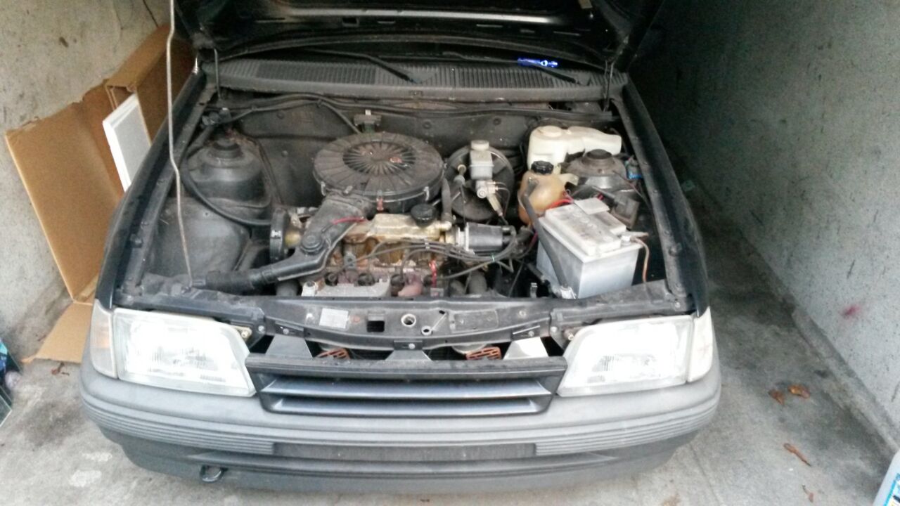

    Motorcheck:
    Schraube das Luftfiltergehäuse ab und entferne die Schläuche, auch den, der vom Ventildeckel kommt.
    Anschließend schraubst Du die Zündkerzen heraus und nimmst die Verteilerkappe ab, hier wird sich bestimmt eine dicke Schicht Grünspan angesammelt haben.
    Nun versuchst Du den Motor von Hand durchzudrehen. Am Einfachsten kannst Du dies mit einem gekröpften 17er Ringschlüssel oder eine Knarre mit 17er Nuss.
    Bitte setze das Werkzeug unten auf die Riemenscheibe der Kurbelwelle und versuche den Motor zu drehen.
    Drehe den Schlüssel aber nur nach vorne in Richtung Kühler, dies ist die Drehrichtung des Motors. Niemals nach hinten drehen!
    Öffne ein wenig die obere Zahnriemenabdeckung, und schaue, ob sich das Nockenwellenrad auch dreht.
    Wenn Du es ein paar mal geschafft hast, sollte der Motor leicht laufen.
    Nun kannst Du neue Zündkerzen (z.B. Bosch WR7DC), den von innen gereinigten Luftfilterkasten mit gesäuberten Luftfilter wieder aufsetzten.
    Ebenso solltest Du die Kontaktzungen am Verteilerläufer und in der Verteilerkappe reinigen.
    Die Zündkabelenden solltest Du noch mit Kontaktspray einsprühen und wieder aufsetzten.
    Denke, dass die Batterie nicht mehr in Ordnung ist, der Wasserstand ist schon teilweise tief, hier solltest Du für einen Probelauf eine aus einem anderem Fahrzeug einsetzen.
    Für den ersten Probelauf würde ich auch noch einen kalten Ölwechsel machen, hierzu besorgst Du Dir ein günstiges 10W-40. (Es müssen 3,25 Liter eingefüllt werden.)
    So hast Du anschließend einigermaßen sauberes Öl im Motor und verteilst nicht das alte Öl.
    Den Stand des Kühlwassers solltest Du auch noch kontrollieren.
    Benzin muss natürlich auch noch im Tank sein.
