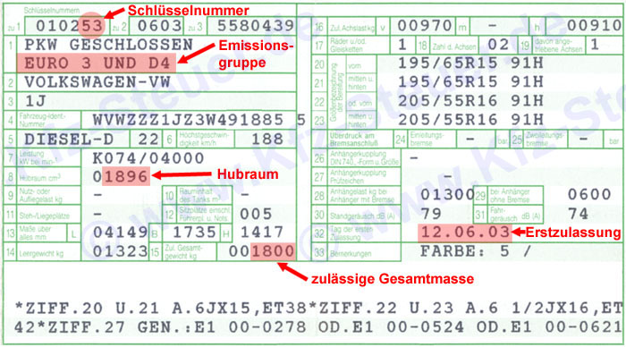

    Ich kann mir nur vorstellen, das die beim reimport mist bei den Papieren gemacht haben... denn 14NV dürfte meiner Meinung nach definitiv KEINE Plakette bekommen, schon gar nicht eine grüne.
    Vielleicht war ja auch ein "Hinterhof-Tüv" dazwischen. Aber soll nicht meine Sorge sein :)
    Ich lass meinen 16SV (ebenfalls wie der 14NV mit Pierburg 2 E 3 und ohne Kat) lieber stehen, bis er Oldtimer ist... denn der 16SV bekommt ohne Kat nunmal ebenfalls keine Plakette... und ich bin hier mitten in der verkackten Umweltzone.
    Mein 16SV hat:
    zu 1: 010200
    zu 2: 0039
    zu 3: 672 0122
    Gruß Schrauber.

    die schlüsselnummern sind wurst :D es kommt auf die nummer unter 14.1 an die letzten beiden zahlen ergeben den umweltschlüssel ;) und nein laut pappiere wurde der opel von einem deutschen vertragshändler impüortiert und in darmstadt 1990 ordentlich verzollt, original pappiere hab ich, dort ist der emissionsschlüssel auch der standart von euro 1, was damals glaub ich D2 war, die anforderungen an die asu hat er ohne mängel bestanden, also wäre da ein fehler unterlaufen hätte der opel händler, aber spätestens die dekra was bemerkt, mein tüver hatte jedenfalls nichts zu meckern ^^ selbst bei opel wird der 14nv mit euronorm geführt ;)
    1.4S414NV138955 kW (75 PS)01.1990–05.1993(mit Euronorm)
    also wurde da weder gefuscht noch was anderes, der motor wurde auch im corsa und im combo verbaut, die haben alle euro 1

    In den alten Papieren steht unter Schlüsselnummer zu 1 das, was heute bei den neuen Papieren unter 14.1 steht!
    Da mein 16SV am 24.11.2006 abgemeldet wurde, ich diesen am 03.12.2006 gekauft/abgeholt habe und seit dem nicht wieder angemeldet wurde, habe ich für meinen 16SV nur die alten Papiere... und da gibt es halt kein 14.1 :P
    Da gibt es nur "Schlüsselnummer zu 1: 010200" ...wie schon zuvor geschrieben... und da zählen halt wieder die letzten beiden Zahlen... also 00.
