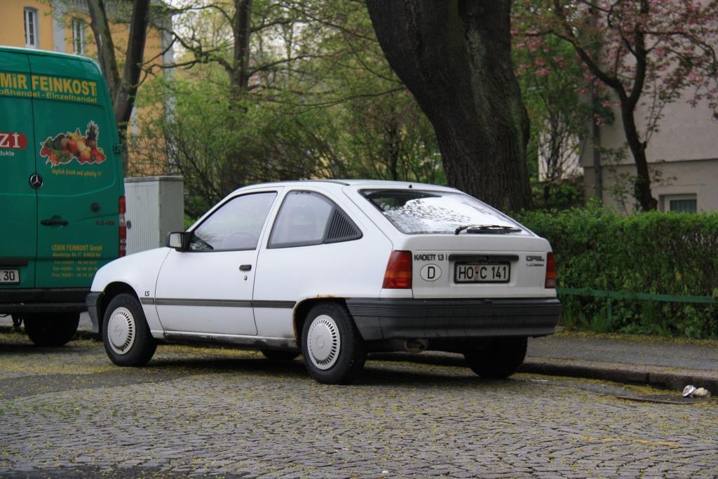

Also ich habe einen 3 türigen C13N (denke ich), Baujahr 1988. Da hat der Vorbesitzer einen Kat nachrüsten lassen. Da schau ich am Wochenende mal genauer nach, weil ich den Kadett eh aus der äußersten Ecke rausholen werde, da er bald verkauft werden soll. Papiere und Eintragung der Umrüstung vorhanden.
Wer also Interesse hat, kann sich gern jetzt schon per PN melden. Der steht bei mir halt einfach nur rum in der Scheune und dafür ist er viel zu schade. Das Bild ist von 2010, als er noch dem Vorbesitzer gehörte. Seit 2012 ist er bei mir und wurde jedes Jahr mal umgeparkt uns übers Gelände gefahren. Aktuelle Bilder und Verkaufsanzeige folgen aber die Tage...
KAT aufrüsten Kadett E CC 1.3 LS/GL 1989

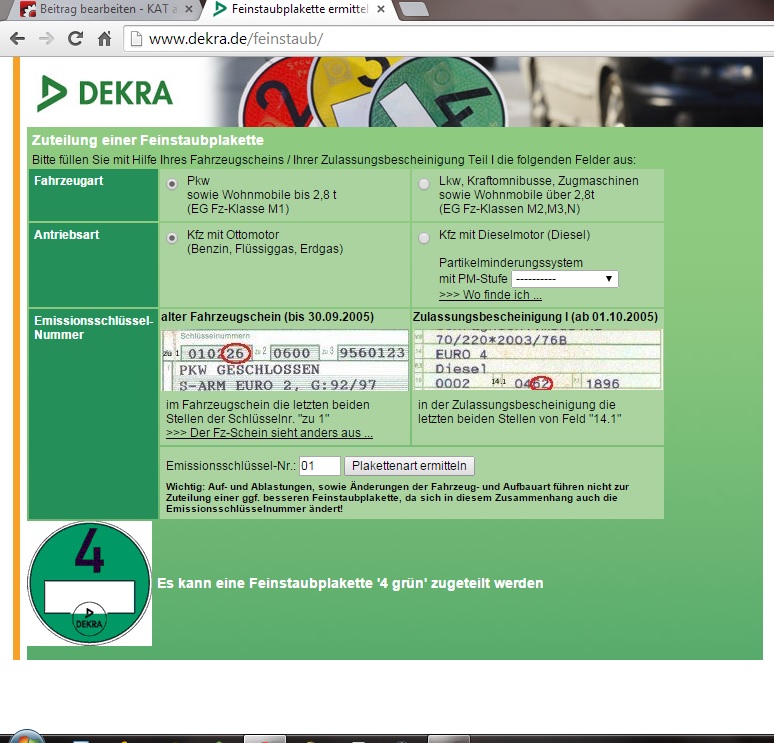

#15 also ich kann euch vergnüglich versichern, das meiner 14nv, euro 1 hat 211 euro steuern im jahr und ne grüne plakette, und der 14nv hat keinen kat, ob kat oder nicht ist sowas von wumpe, es kommt auf die nummer im fahrzeugschein an, mit der wird die plakette verteilt, wo man da gucken kann hab ich ja oben gepostet

#19 mein 14nv hat 0039/828 als tsn/hsn natürlich is die 828 genullt da ja reimport, aber so stimmt und passt alles an teilen, ich kann nur sagen was in meinen pappieren steht, die nummer ist oben nen kat ist definitiv nicht drunter, kann man auch bei den deutschen unter der nummer sehen, die euro 1 stimmt auch 211€ rechnung vom hauptzollamt ist auch schon da und die euro 1 hat er auch am asu tester mit bravur gemeistert ^^und ne grüne plakette bekommt er definitiv auch, murks mir aber son müll nicht an die scheibe, fahre eh in keine umweltzone emissionsschlüsselnummer ist die 0401, also sprich 01=grüne umweltplakette, als anhang auch die ermittlung über die dekra, mit 03 hast du natürlich die arschkarte da gibts keine plakette da muss ich dir recht geben
