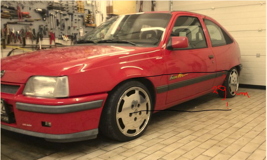

#34 Modo ja richtig wurde kürzer gebaut vom gewindfahrwershersteller
das sich das einer vorstellen kann ein bild vom auto
und ein bild wo sich der obere Federteller befindet zum Dämpfergehäuse - das ohne Federpaketdas lügenpaket der gewindfahrwerkshersteller
ich muss sagen das Fahrwerk fährt sich gut wenns 4cm höher ist ,
jetzt wenn man bedenkt der Elastomer 20mm noch verbaut fährt man auf gut deutsch auf den gummipuffer
#35 Die 290mm von Radnabe zu Kotflügelkante sind mit "Seriengewinde" gut erreichbar, jedoch sieht man auch gut, dass nur noch ca. 15mm Federweg da sind und dass dann bei 275mm Schluss ist.
Entweder man presst die Stoßdämpferhülsen weiter durch, oder man kürzt alles komplett. Für besseren Fahrkomfort oder maximale Tiefe ist beides top.
