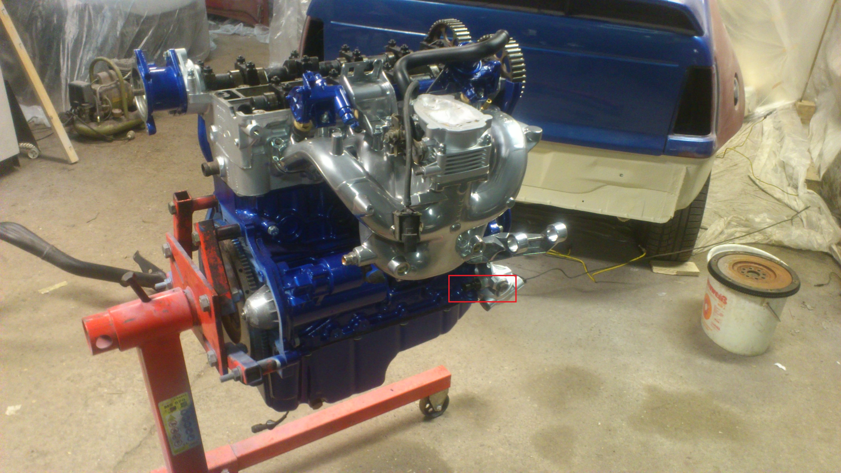

    Der Öldruckschlater sitzt unter der Lichtmaschine, genau über dem Ölfilter. Farbe des Kabels ist Blau/Grün.
    Dieser wird einfach ausgetauscht gegen einen Öldruckgeber mit 2 Kontakten am Gehäuse. Farbe für das zusätzliche Kabel ist übrigens Blau/Gelb.
    Habe mal ein Bild von meinem rausgesucht. In dem roten Kasten ist der normale, dieser wird einfach gegen den anderen ausgetauscht (optisch deutlich grösser)

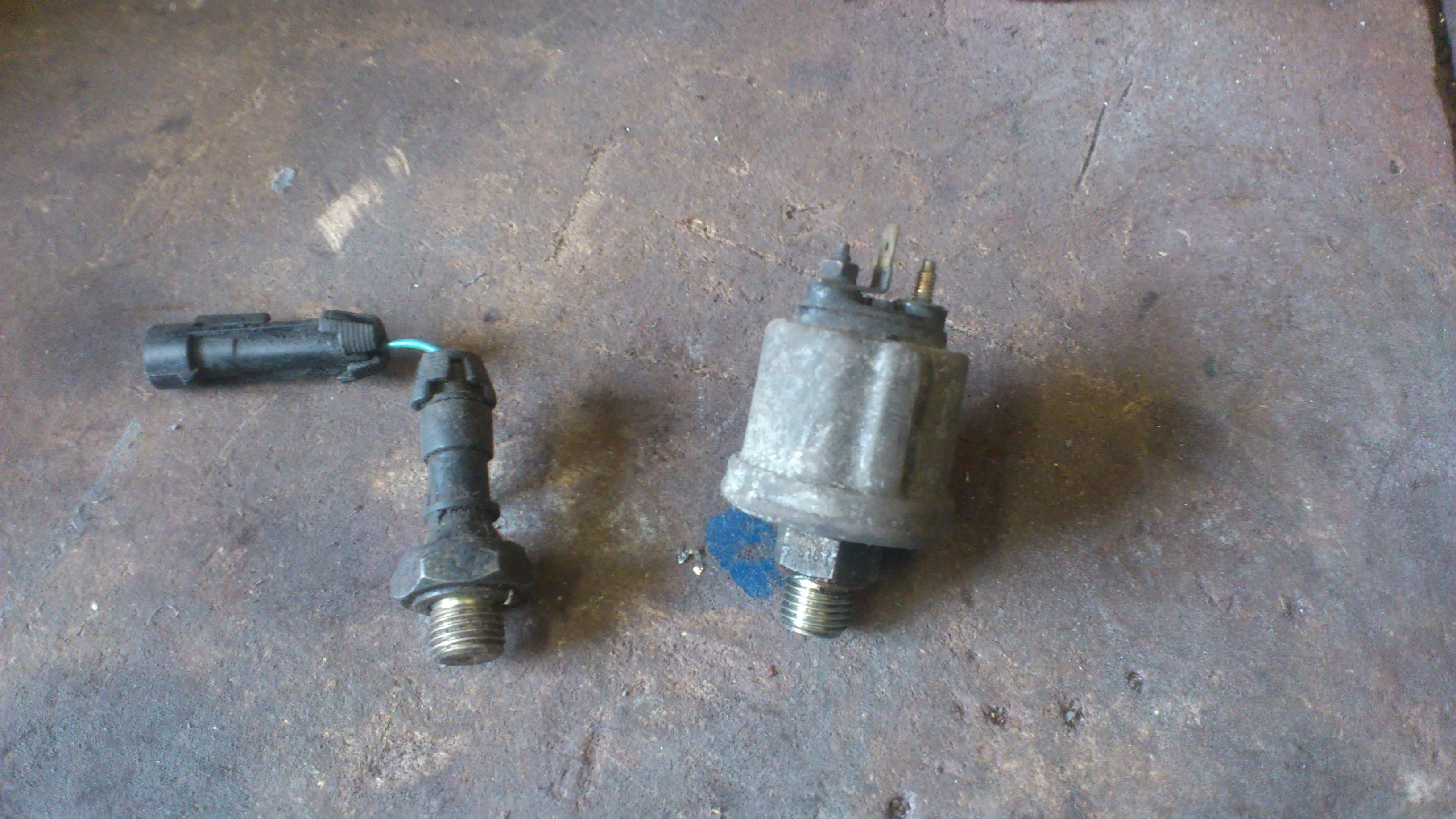

    Ja du hast Denkfehler. Der Ölschalter wird gegen einen Ölsensor getauscht, wie schon erwähnt. Und einen Schalter hat jeder.
    Hier ein Beispielfoto. Links ist Serienmässig (Öldruckschalter) verbaut für die Ölkontrollleuchte im Tacho.
    Der rechte ist der Öldruckgeber. Also Schalter an einem Kontakt und am anderen Kontakt für ein Zusatzinstrument, wie es auch im LCD drin ist.
    Gewinde kann ich dir nicht sagen, aber Metrisch scheint es nicht zu sein.
