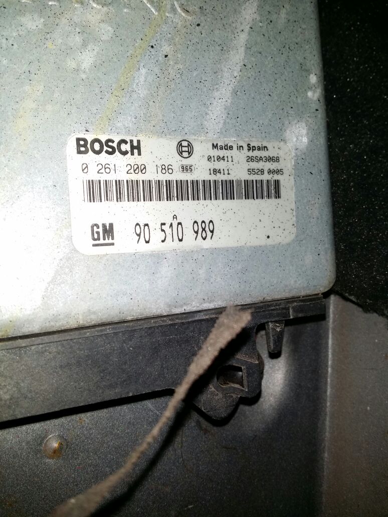

eigentlich wollte ich diese Woche die erste Runde in meinem Kadett D (Motor von Kadett E Gsi 16V) drehen, um den Sommer einzuleiten.
Leider springt er nicht an, so sieht es aus:
- Benzinpumpe läuft nicht an
- kein Zündfunken
- Kraftstoffpumpenrelais ausgetauscht, hat nichts gebracht
- Kraftstoffpumpe und Kabel überprüft, alles in Ordnung (Kraftstoffpumpe auch schon separat an Batterie angeschlossen, fördert dann aber Motor springt natürlich wegen dem fehlenden Zündfunken nicht an)
- am Relais liegt beim zünden kein Strom für die Benzinpumpe an. Spannungsversorgung für das Relais ist aber vorhanden
Meine Vermutung: Wegfahrsperre... oder vielleicht Steuergerät? Aua. Damit kenne ich mich aber absolut nicht aus.
Ich habe den Wagen damals als Vollbaustelle gekauft, schon ca. 13 Jahre her. Ich hatte keinen Schlüssel vom Schlachtfahrzeug, also dem Kadett E GSI 16v. Also auch keinen Transponder für die Wegfahrsperre. Ein Freund hat die Wegfahrsperre irgendwie umgangen aber ich weiß nicht, wie er das getan hat. Das hat zwar nie Probleme bereitet aber das bedeutet ja nicht, dass das für die Ewigkeit verlässlich ist. Die Benzinpumpe jedenfalls lief schon immer erst dann an, wenn auch der Anlasser dreht, nicht schon vorher.
Hat jemand einen Rat? Ich weiß nicht weiter und die Sonne fordert, dass der Kadett endlich aus der Garage kommt ;]
