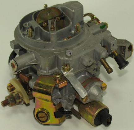

Wenn es ein 13NB ist, hat der den Pierburg 1B1. Ich meine aber, daß diese Erkenntnis nicht groß weiter hilft.
Die TSN lautet 638, Kadett-E CC 1,3 60PS, also 13N (gab's nur bis '86), 13NB oder C13N (hat keinen Choke). TSN 683 wäre ein Omega-A Caravan 1,8 90PS, also 18SV. ![]()

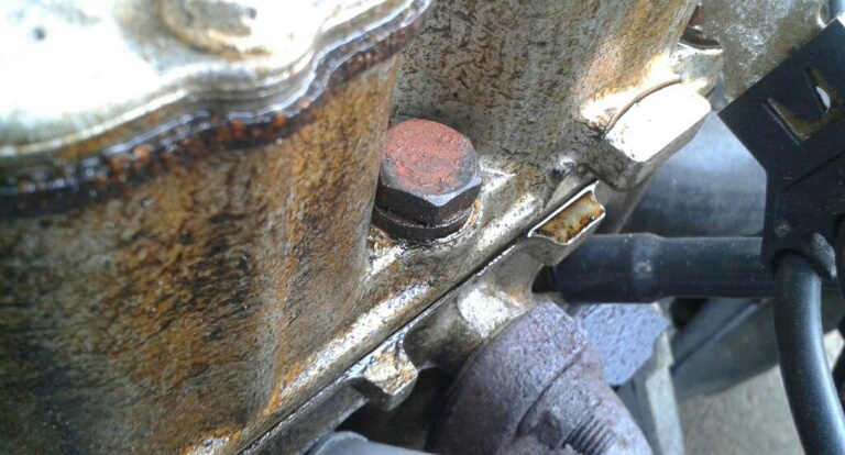

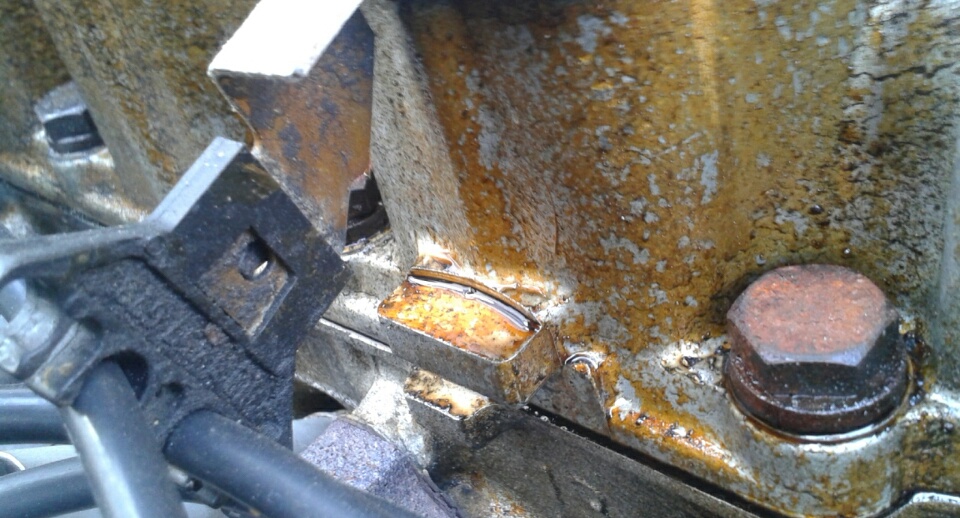

Wo ich aber schon dabei war den Motorraum zu inspizieren, bitte schaut euch die Bilder an. An der Stelle der Zylinderkopfdichtung hängt so n bisschen Öl außen am Motorblock. Das macht mir Angst. Kann es sein dass die hin ist und deswegen auch der Choke nicht so läuft wie es zu wünschen wäre? Allerdings habe ich doch gestern erst die Kühlflüssigkeit erneuert und da habe ich kein Öl drinnen gesehen. Manchmal (selten, eher am Anfang der Fahrt, wenn ich den Choke wieder etwas reinschiebe, höre ich ein Blubbern aus dem Motorraum, oder eher so n Geräusch von Flüssigkeitsdurchlauf. So ähnlich wie wenn man ne alte Heizung aufdreht und die Flüssigkeit reinläuft

was dem verölten Zylinderkopf betrifft, kann ich
dich beruhigen, dieses Öl wird aus der Deckeldichtung herausgedrückt. Es
ist ein altes Leiden bei den heutigen Korkdichtungen. Bei meinem Kadett
von 1986 sitzt diese schon über 10 Jahre und ist dicht, hier wurde
damals wahrscheinlich noch ein anderes Material verendet. Bei meinem
Beauty dufte ich jährlich diese Dichtung austauschen. Es war gleich, ob
ich mir eine vom Opel-Händler oder Zubehörmarkt holte, diese wurden
einfach nach 6 Wochen wieder undicht. Nun habe ich eine aus Gummi
eingesetzt.Gruß

#16 Hallo dreamopel,
mit deckeldichtung meinst du die verntildeckeldichtung? Die wäre ja dann nur oben oder?
Also verölt ist er oben und unten (letztes und vorletztes bild) . also auch unter den schrauben am unteren teil des blocks, wo ja der Zylinderkopf ist oder? gibt es da auch eine sogenannte deckeldichtung? Sorry kenne noch nicht alle fachbegriffe aber ich frage euch lieber genauer weil ichs es auch gern verstehen will. bei so nem youngtimer will man schon genauer hinhören wenn was ist und schnell checken wenn was nicht ok ist, ich will den schließlich länger fahren
ist auch n lieberhaberstück natürlich
P.S.: Habe den Öldeckel man abgeschraubt, sieht top aus. keine weißer schlodder oder so...

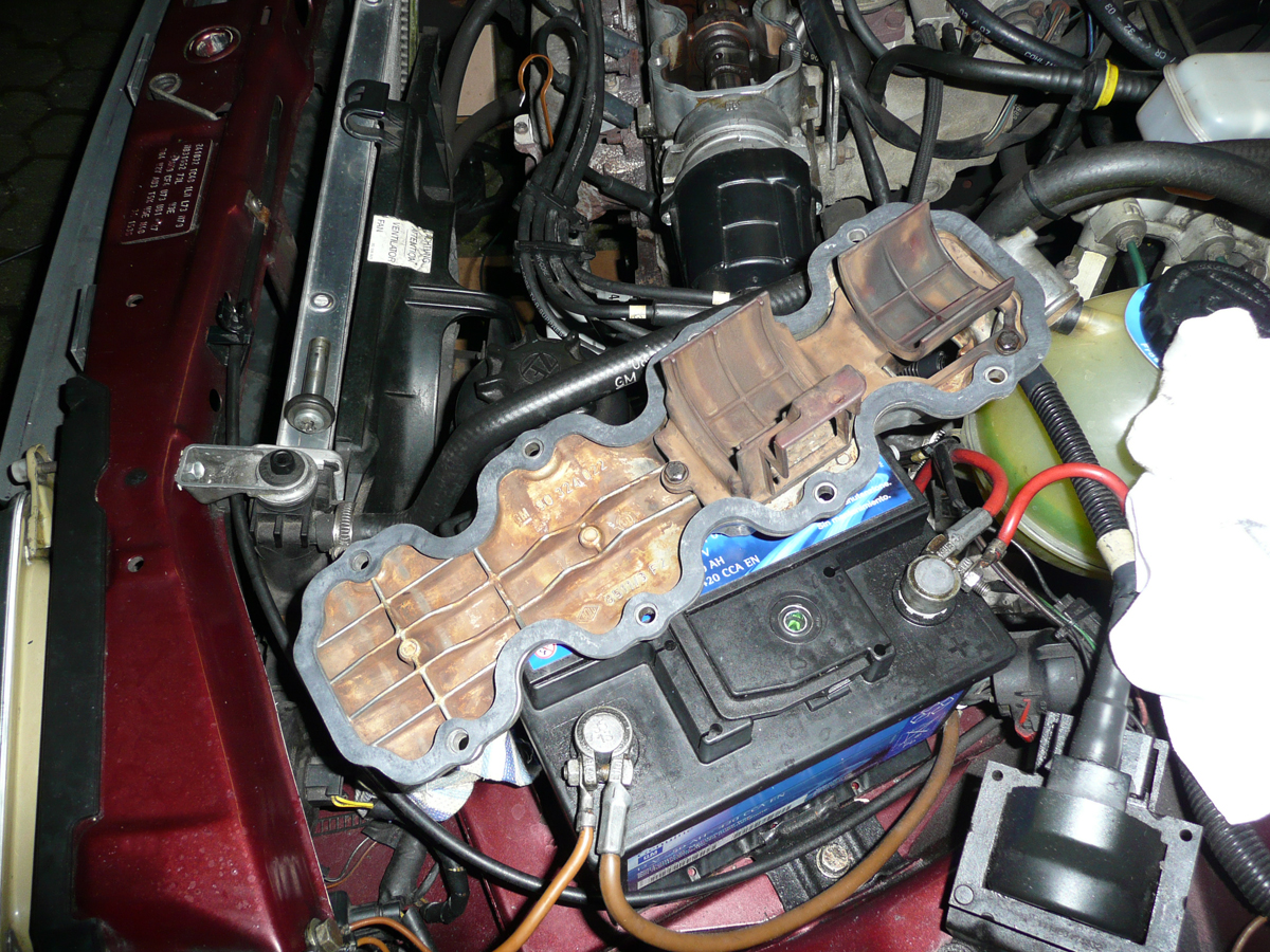

#17 Hallo zoraaa,
die genaue Bezeichnung heißt latu Teilekatalog:
DICHTUNG, NOCKENWELLENDECKEL AN GEHAEUSEWie schon beschrieben, habe ich mir vor 4 Wochen eine 4 mm Gummidichtung eingebaut,
macht bis heute einen sehr dichten Eindruck.Wichtig ist auch, dass die Dichtflächen am Gehäuse und Deckel schön blank sind.
Die Gewinde in den Schraublöchern habe ich ebenfalls gereinigt, diese waren auch voller Öl.
Das Metallsieb unter der Kunststoffabdeckung wurde ebenfalls mit Benzin geeinigt.Reinigen kannst Du am Besten den kalten Motor mit Bremsenreiniger, bitte aber unter dem Fahrzeug den Boden abdecken.
