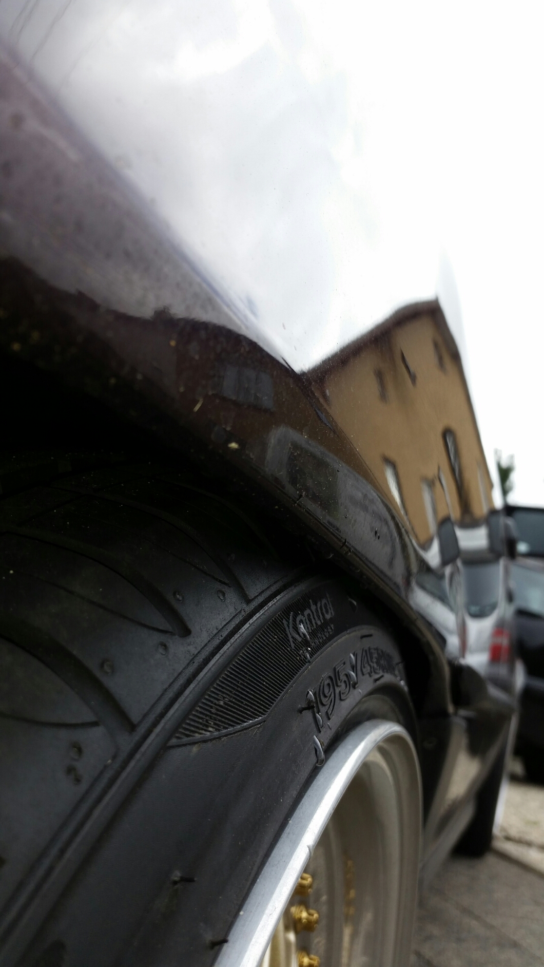

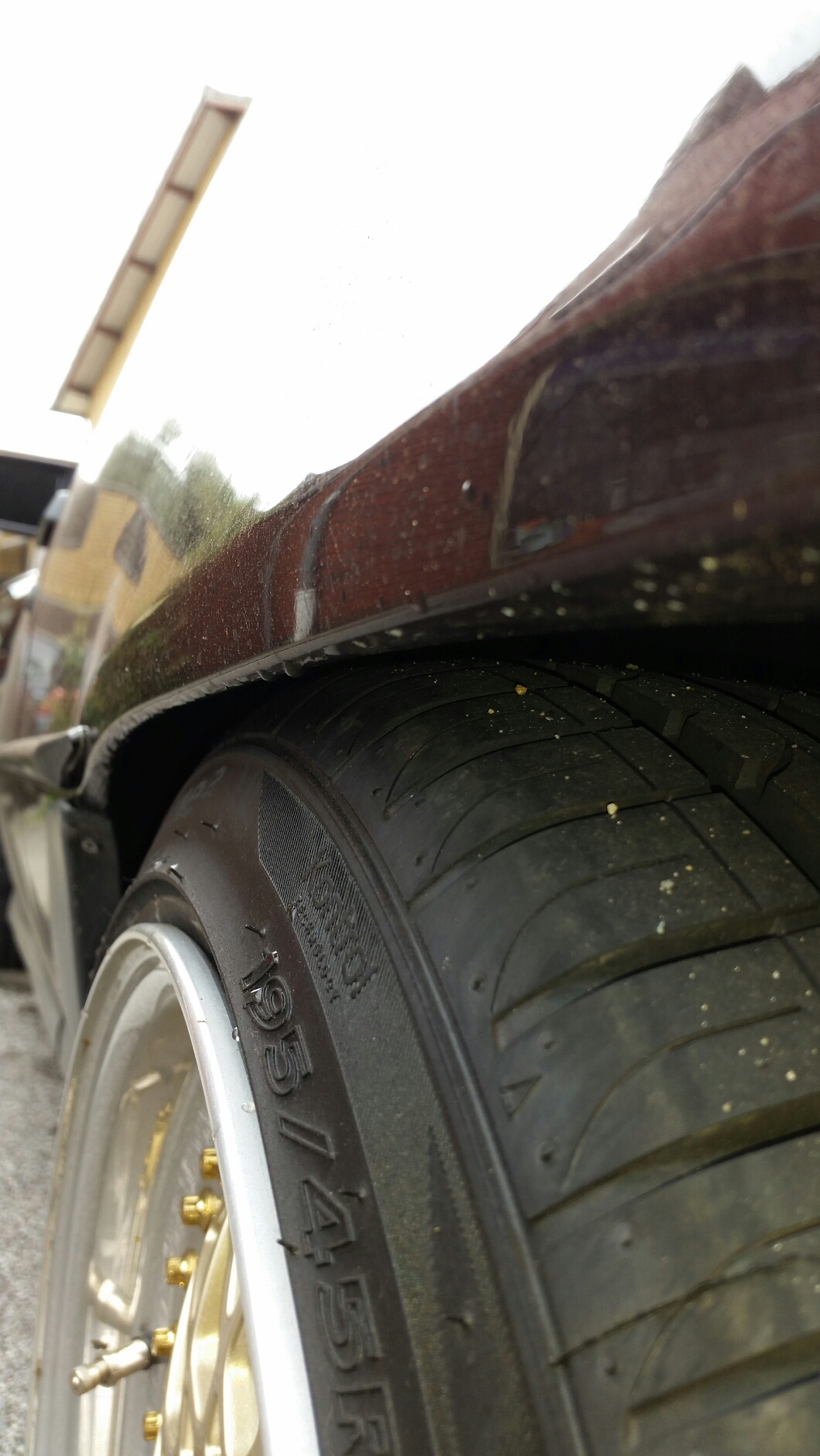

Gibt es die Zubehörbegrenzer denn nicht in verschiedenen Dicken? Was ich bisher gefunden hatte, war alles < 10mm...Hier mal zwei Fotos von den Platzverhältnissen:
Rechts, schleift bei Bodenwellen und etwas Beladung...

#99 ja das ist bei fast alles so mit dem Achsversatz.
Du kannst die Zubehörbegrenzer oben/und/oder unten verbauen.
Wenn du den Gummi "dicker" machst indem du noch zusätzliche Unterlagen verbaust, ist das unbedenklich - jedenfalls solange 1. die Feder auch im ausgefederten Zustand unter Spannung ist und 2. der Gummi nicht raus rutschen kann. Entsprechend muss der Gummi immer auf dem Knubbel zentriert sein und die Feder wiederum auf dem Gummi.Ich kann mir gut vorstellen, das es bei dir passt, wenn du bspw. unten den originalen "langen" Begrenzer fährst und oben einen Zubehörbegrenzer nimmst, der mindestens 50% eingekürzt ist. Da muss man dann etwas probieren damit du noch genug Federweg hast.
