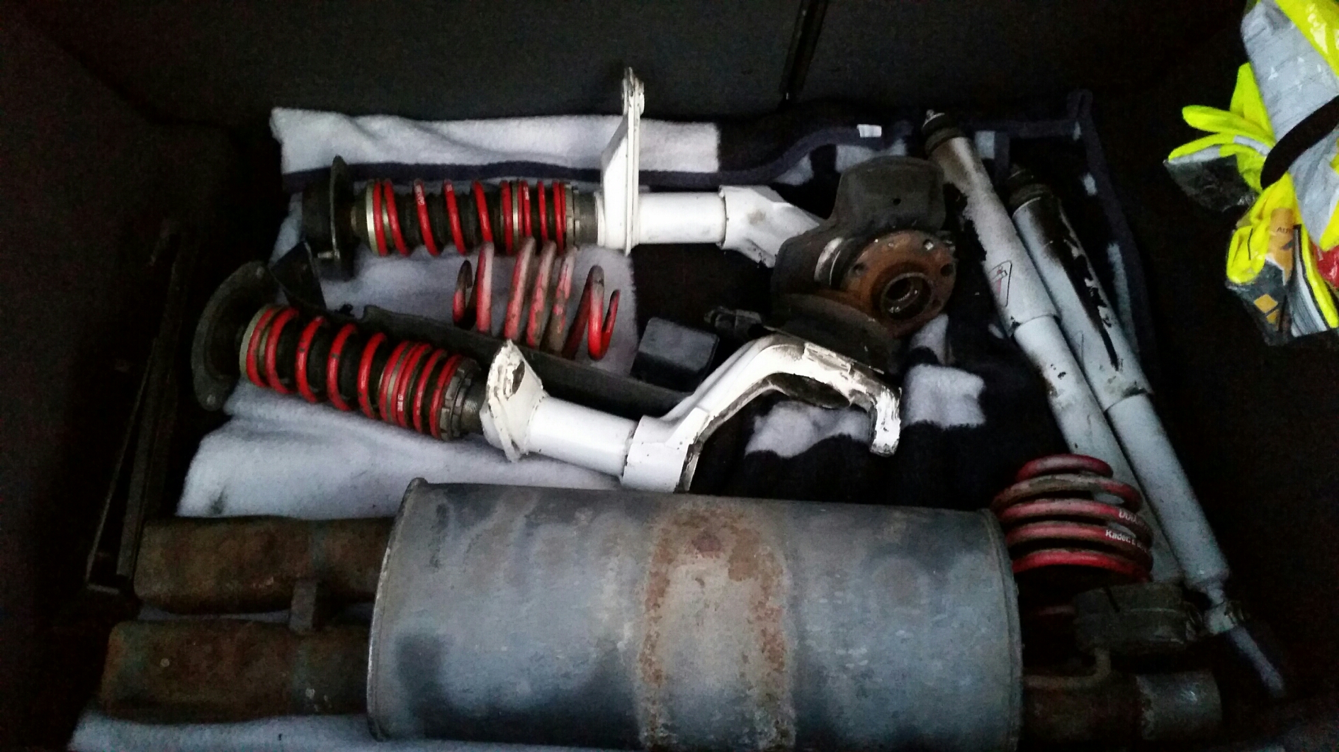

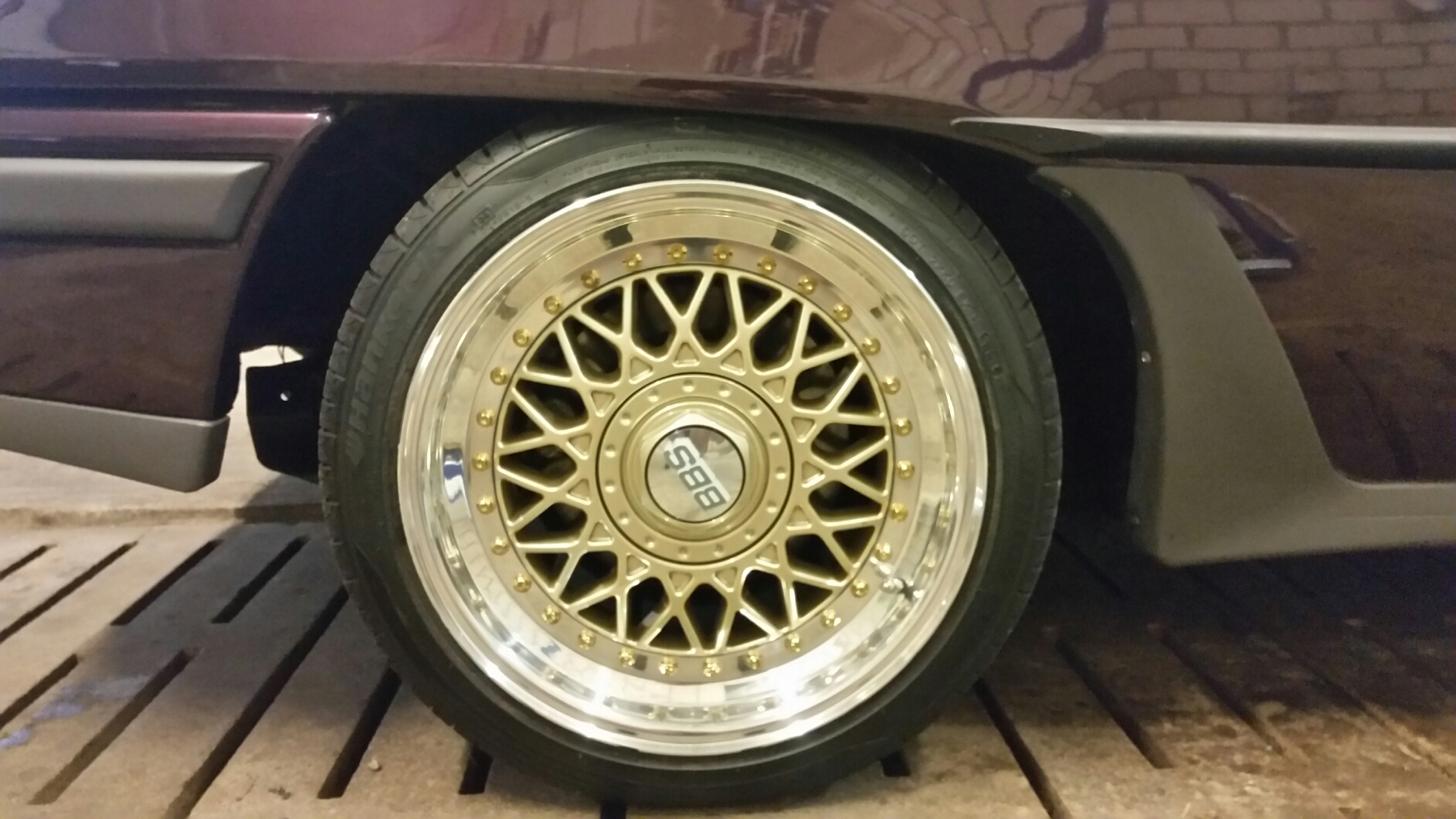

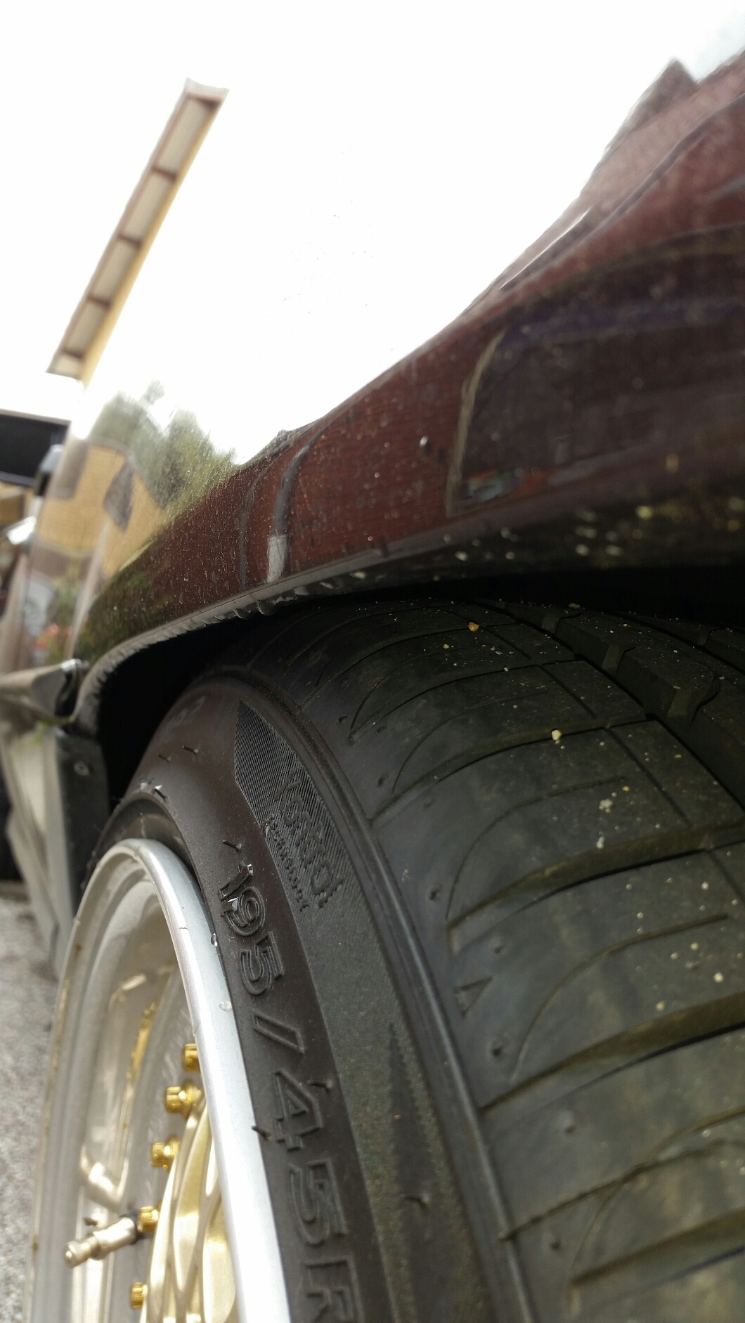

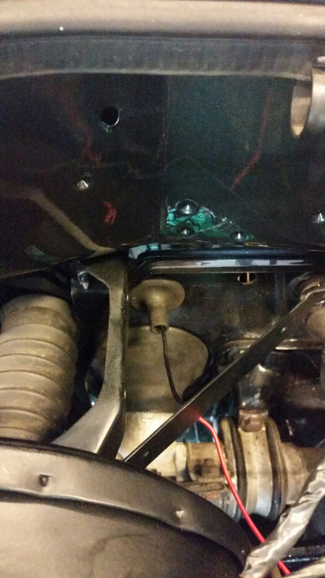

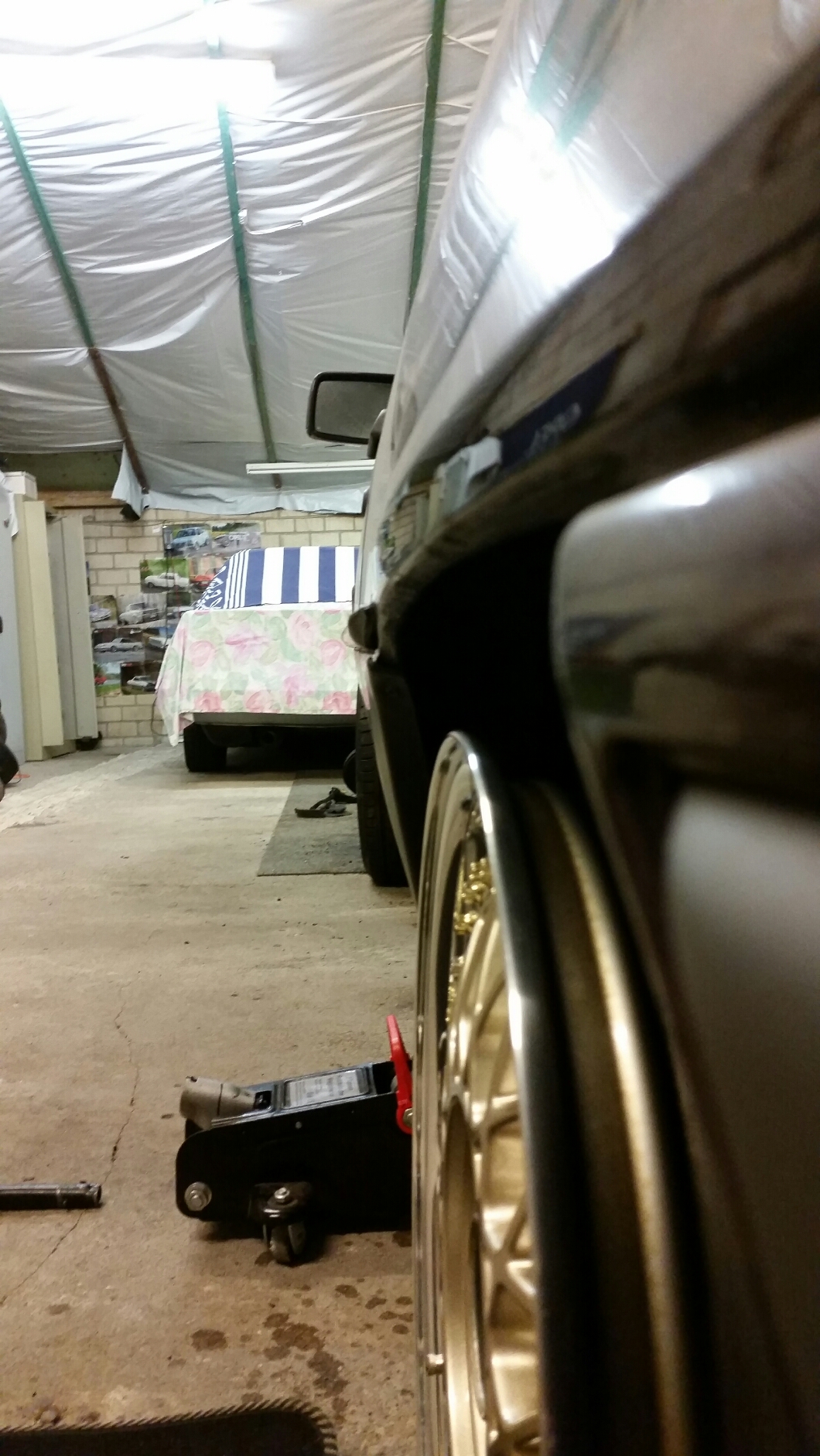

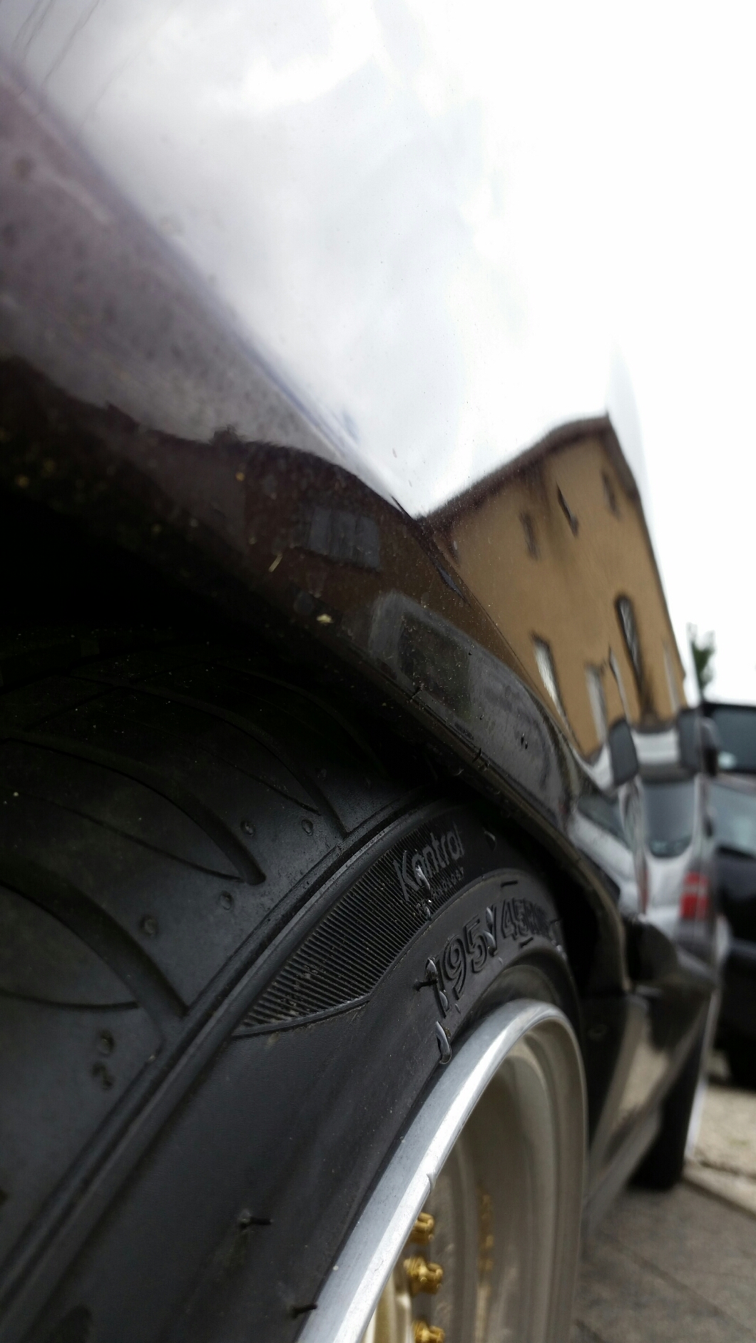

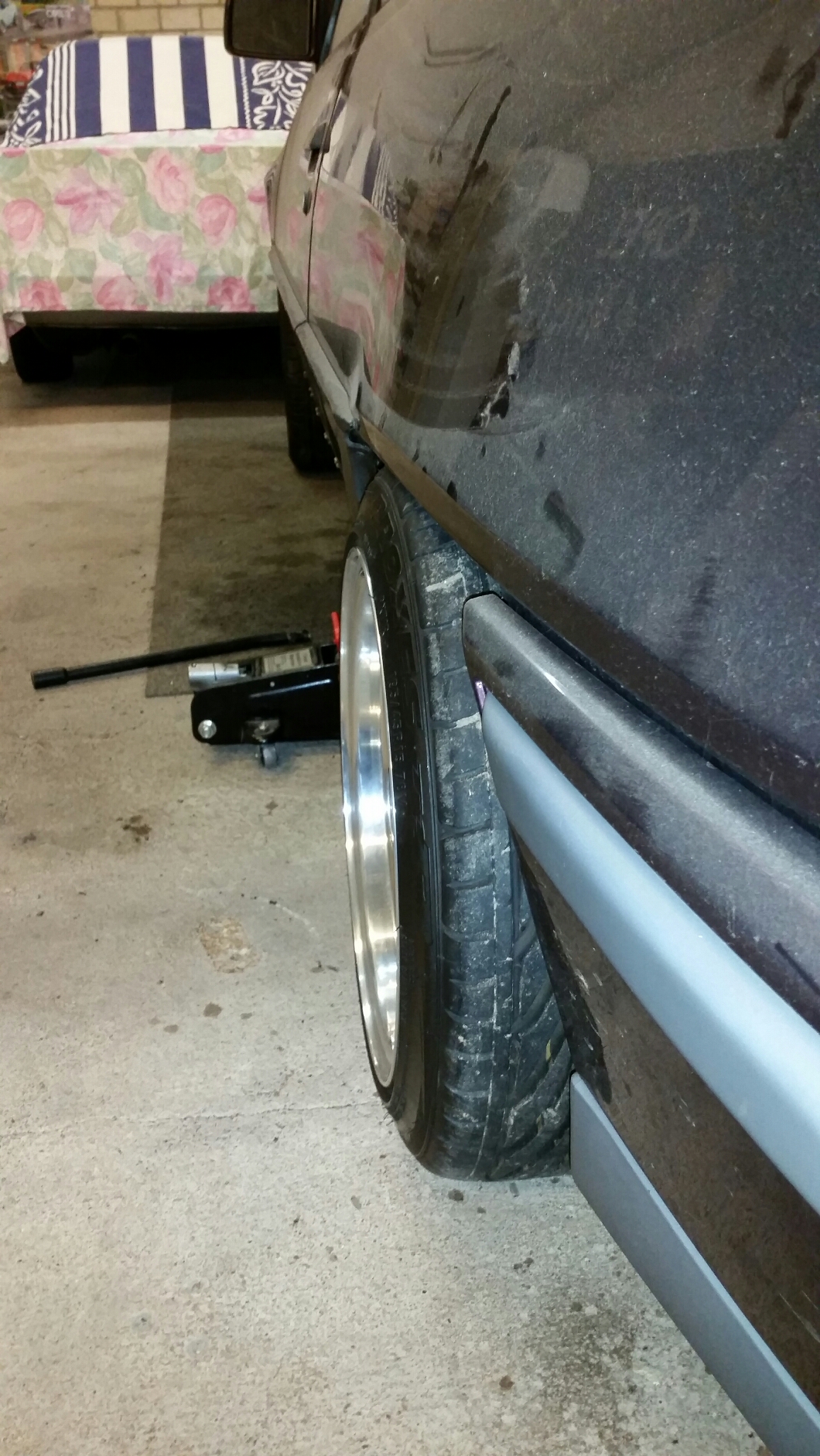

Gibt es die Zubehörbegrenzer denn nicht in verschiedenen Dicken? Was ich bisher gefunden hatte, war alles < 10mm...Hier mal zwei Fotos von den Platzverhältnissen:
Rechts, schleift bei Bodenwellen und etwas Beladung...

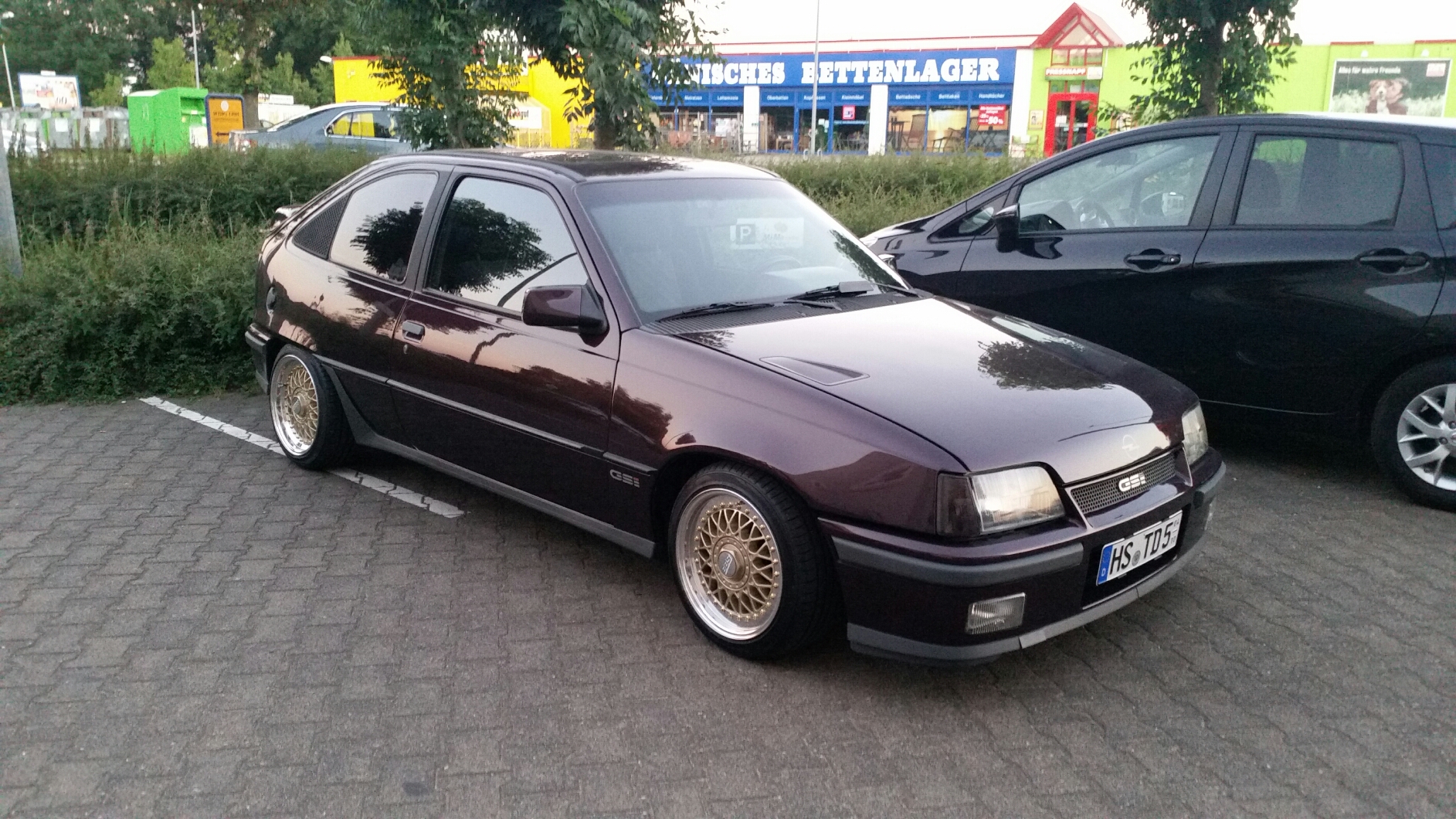

Hier noch ein paar aktuelle Fotos. Erstes Treffen mim Kadett in Holland.

#99 ja das ist bei fast alles so mit dem Achsversatz.
Du kannst die Zubehörbegrenzer oben/und/oder unten verbauen.
Wenn du den Gummi "dicker" machst indem du noch zusätzliche Unterlagen verbaust, ist das unbedenklich - jedenfalls solange 1. die Feder auch im ausgefederten Zustand unter Spannung ist und 2. der Gummi nicht raus rutschen kann. Entsprechend muss der Gummi immer auf dem Knubbel zentriert sein und die Feder wiederum auf dem Gummi.Ich kann mir gut vorstellen, das es bei dir passt, wenn du bspw. unten den originalen "langen" Begrenzer fährst und oben einen Zubehörbegrenzer nimmst, der mindestens 50% eingekürzt ist. Da muss man dann etwas probieren damit du noch genug Federweg hast.
#100 Ich kann mir gut vorstellen, das es bei dir passt, wenn du bspw. unten den originalen "langen" Begrenzer fährst und oben einen Zubehörbegrenzer nimmst, der mindestens 50% eingekürzt ist. Da muss man dann etwas probieren damit du noch genug Federweg hast.
hab bei mir das fahrzeug ohne feder belastet und dann den abstand der federaufnahmen gemessen. daraus ergab sich dann bei meinem minimalmaß eine länge, auf die ich die zubehörbegrenzer gekürzt habe. -
