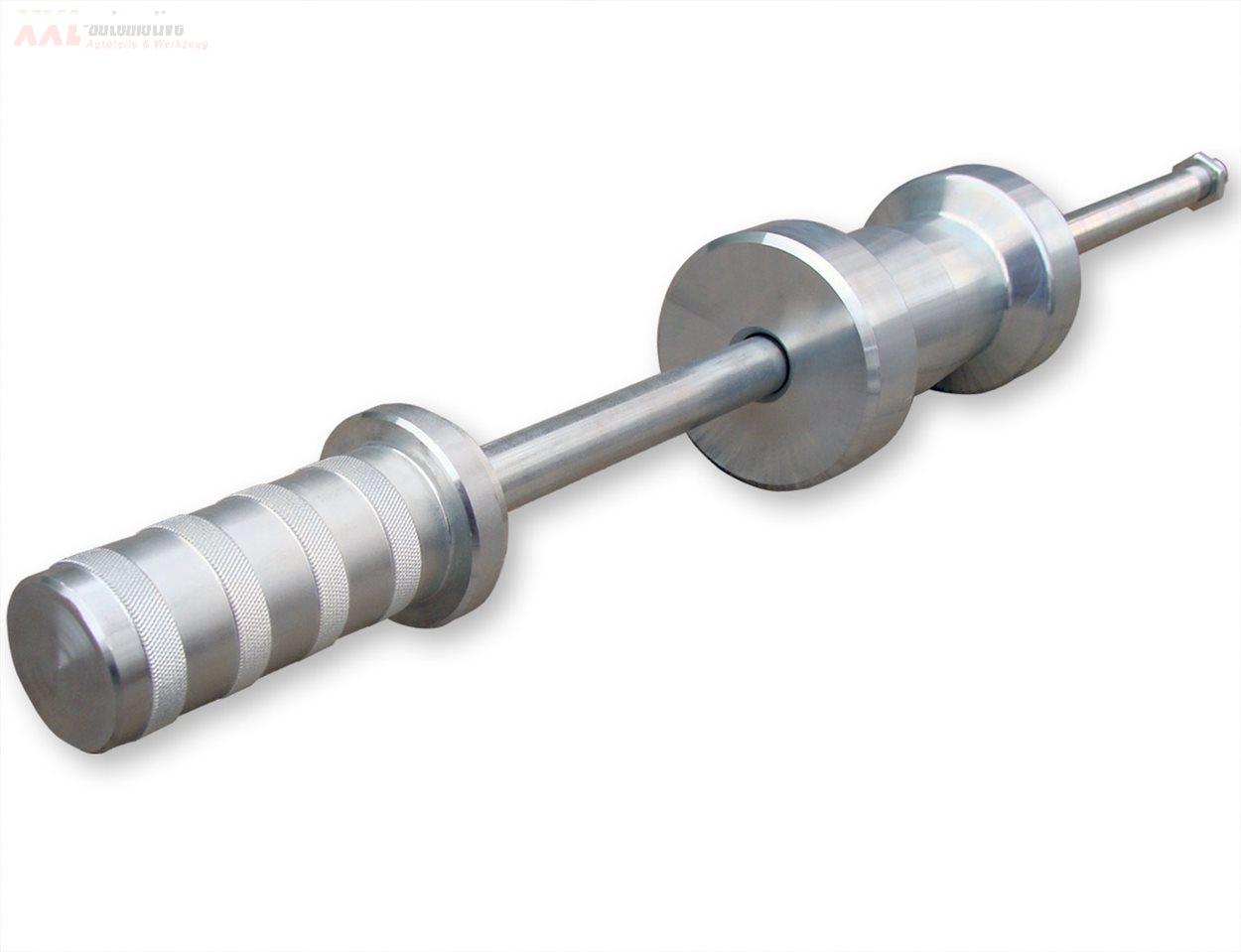

    Das schaut nicht gut aus, ausser rohe GEwalt wird da nichts helfen, schlage mal immer abwechselnt 12Uhr; 3Uhr, 6Uhr und 9Uhr auf die Nabe, seitlich. Vielleicht hast du Glück das sich das Lager dann löst. Ist der Nabenzapfen abschraubbar beim D-Kadett?
    Ich würde mir einen stabilen Bremstrommelabzieher besorgen, der mit den 4 Radschrauben an der Nabe befestigt wird. Zwischen der Abzieherspindel und dem Achszapfen noch eine Platte legen.
