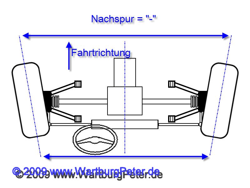

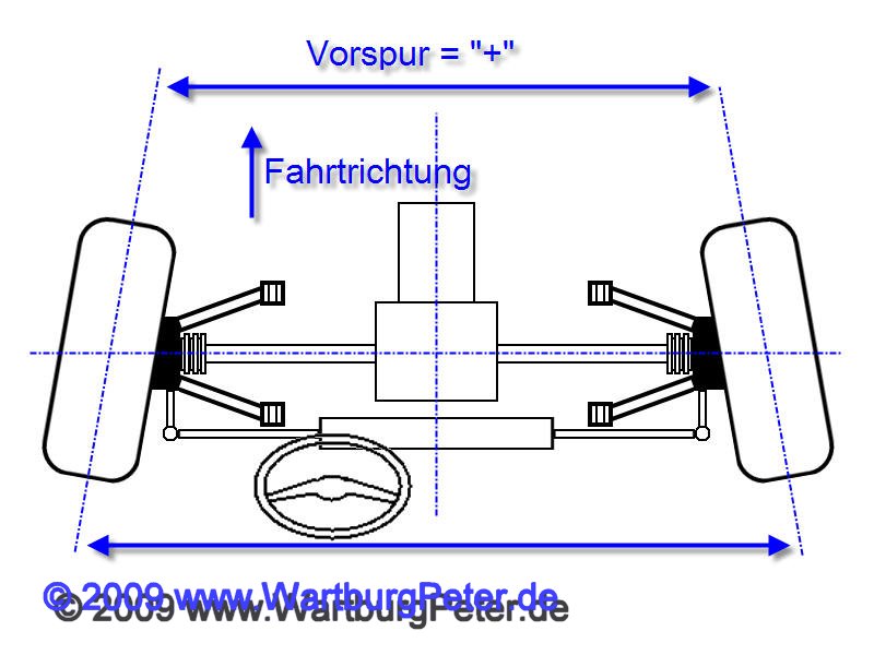

#9 So heute Achsvermessung gemacht. Vorher mit Vorspur war der Geradeauslauf sehr nervös. Bei der Vermessung heut auf Nachspur eingestellt und das Auto fährt schon viel ruhiger.Vorn passt es jetzt gut, aber meine Hinterachse is fern aller guten werte. Weder Spur noch Sturz stimmen. Hinten recht über 2° Sturz. Spur auch völlig daneben.
Da muß ich mir noh was einfallen lassen. -
#10 @Roardunner 16v
Wie viel Nachspur hast du denn Einstellen lassen? Merkst du Verschlechterungen beim Bremsen?
Meiner zieht beim Beschleunigen in alle Richtungen.
Wollte die Tage auch zum Einstellen hab nur keinen Dunst welcher Wert da zu empfehlen ist.
Wär toll wenn du ein bisschen aus dem Nähkästchen plaudern könntest. -
