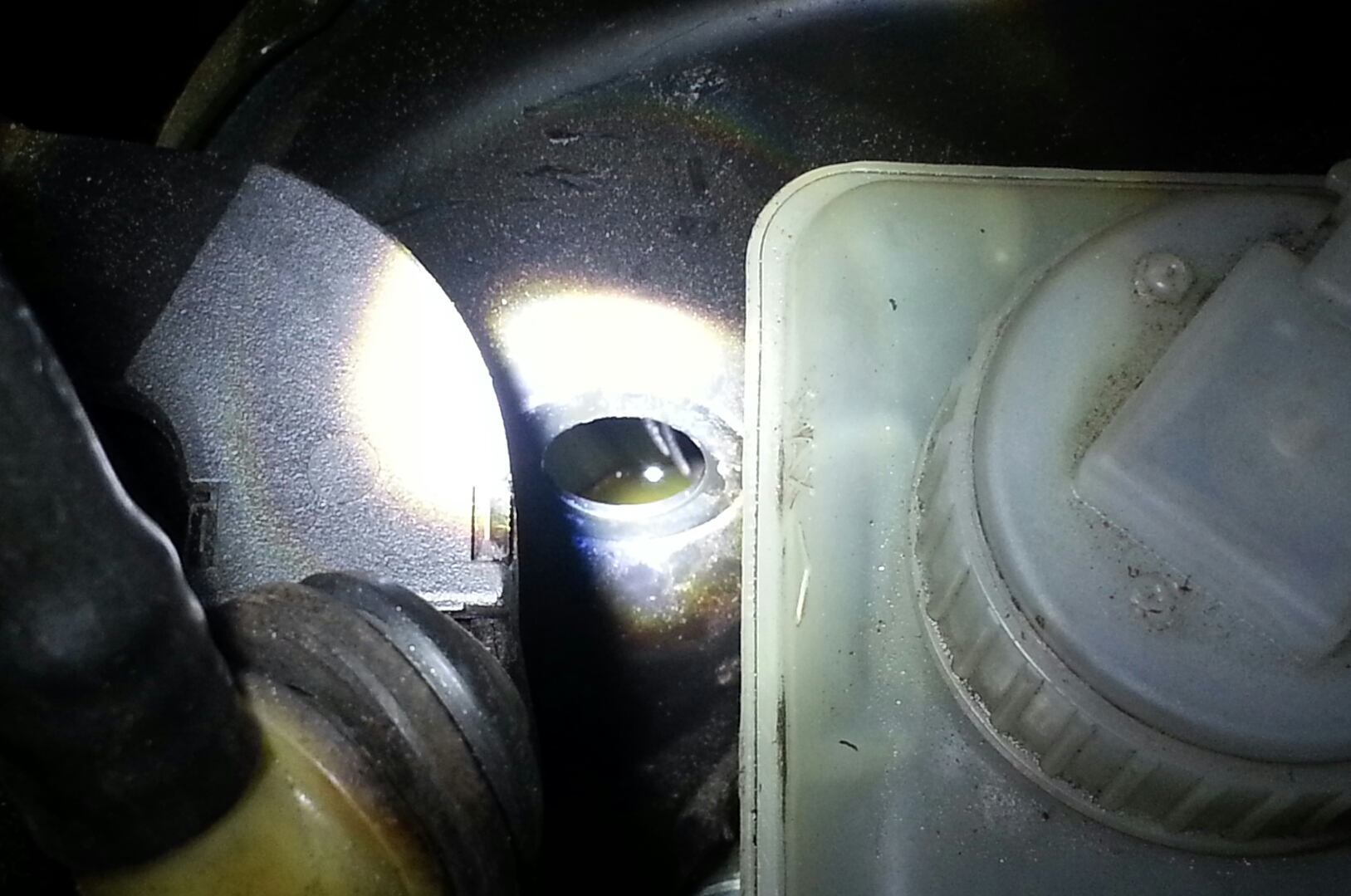

    Nee es ging irgendwann die Warnleuchte an. Habe dann einmal nachgefüllt und als die Füllung weg war und nichts an den Leitungen, weil neu, musste es irgendwo sein.
    hab ich noch nie gehabt. Ist schon ratsam beides zu tauschen, oder? Also Bremskraftverstärker und Hauptbremszylinder...
    Hatte das schonmal jemand?
    Hier könnte Ihre Werbung stehen! :P
    Ja auf jedenfall beides tauschen, die Bremsflüssigkeit kann dir die Membrane im BKV zerstören.

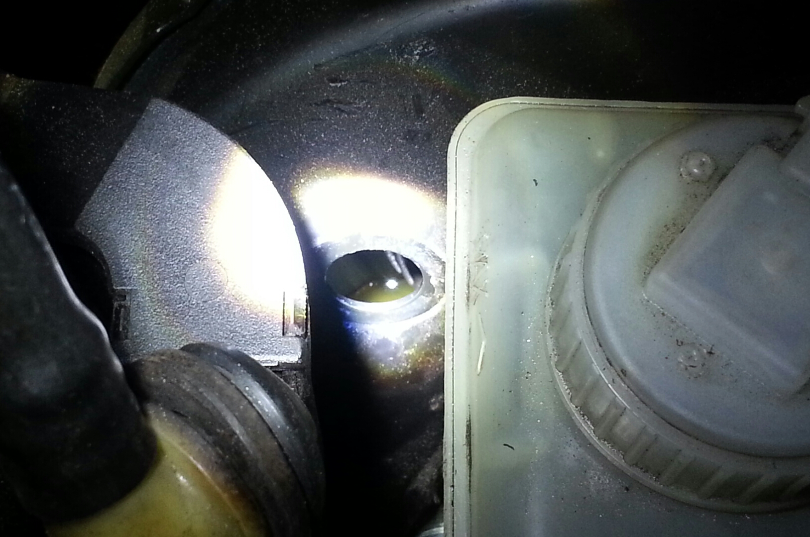

    Gerade den Hbz runtergemacht... der Bremskraftverstärker war bis zur Mitte voll. Erstmal alles abgesaugt. Wenns die Tage kühler ist, suche ich die Bremsleitungsschlüssel und bau das ding runter. Die Werkzeugkiste stand in der Sonne am Fenster. Kriegste Brandblasen vom Werkzeug ey. Jetzt erstmal ab in Pool :)

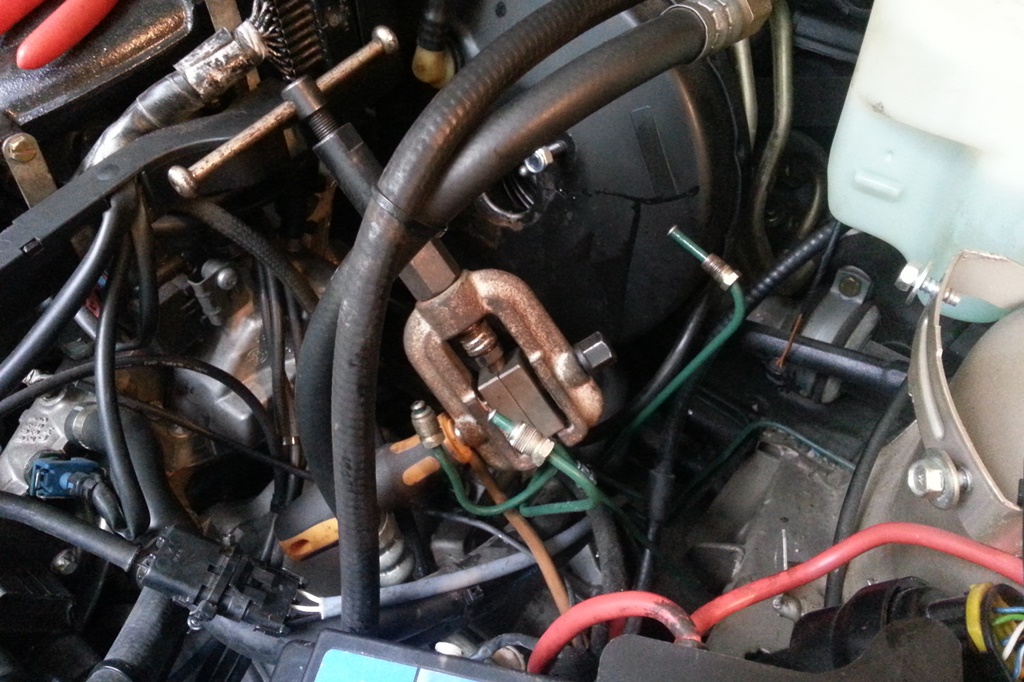

    Da ja beim Ausbau wieder alles schnell gehen musste, war eine Mutter rund und ich musste den HBZ rausschneiden. Da die Leitung aber bis hinten neu ist, habe ich sie nur neu gebördelt und fertig. Geht halt jetzt gerade auf den HBZ zu. ohne 90° Winkel.

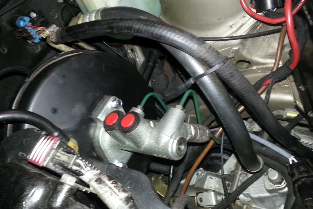

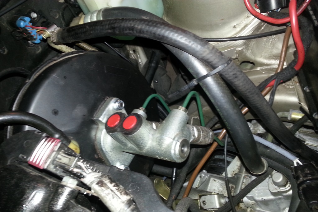

    HBZ drin. Sieht schon mal ganz anders aus.

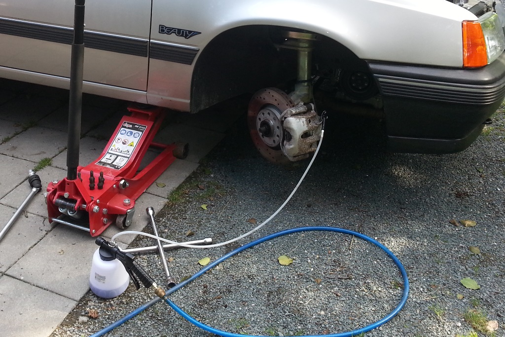

    Das Entlüften hat hinten rechts ewig gedauert. Vorn gings dann schnell. Alles zusammengabeut und getestet. Bremsdruck im Pedal passt und Bremskraftverstärker hat auch noch Wirkung. Warten wir mal ab.
