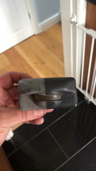

    Zum Thema habe ich gerade folgendes bei facebook in einer britischen Kadett-Gruppe von Liam Spencer entdeckt.
    Geschafft hat er das mit dem Würth Kunststofffärber Plast-PT.
    Ich bin ein LINK - KLICK!
  • #46
    Nein, dazu habe ich nichts gelesen. Er hat nur geschrieben, dass alles andere, was er ausprobiert hat, nicht geholfen hat.
