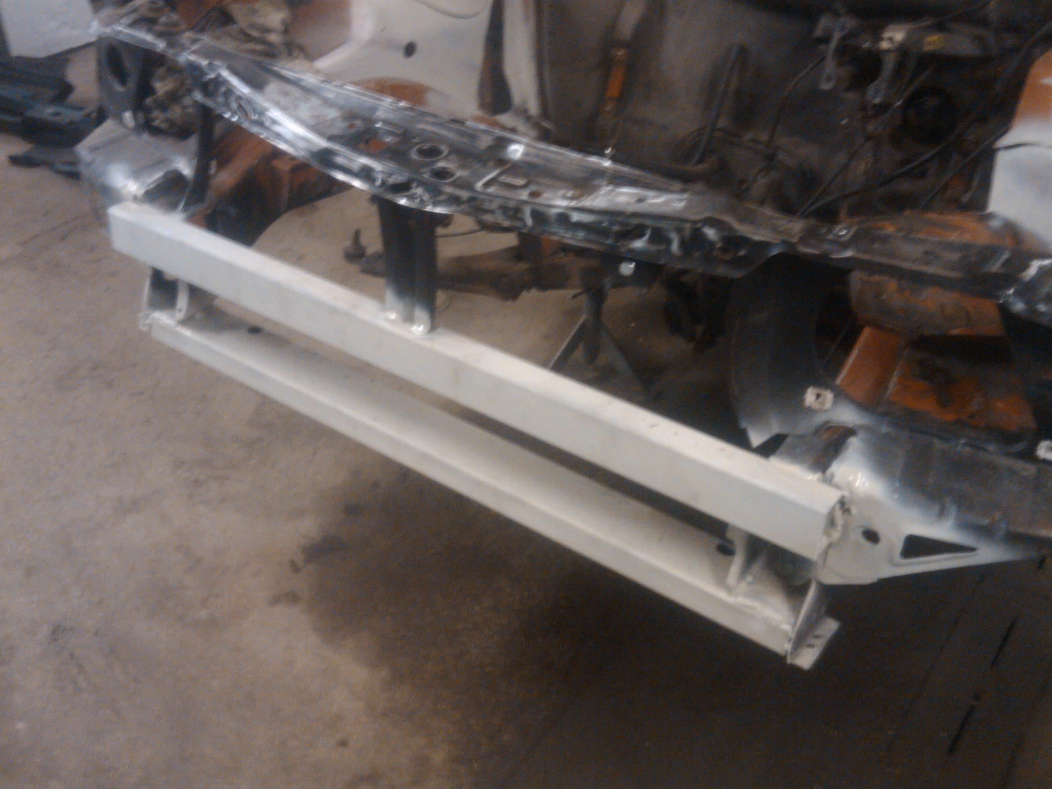

Frontträger Kadett E GSi 16V
#18 Also auch im Hochsommer noch keine Probleme gehabt. Mit Stop & Go kann ich allerdings nicht dienen, wohne auf dem Land und der Kadett wird auch nur bei schönem Wetter bewegt und dann um auf den Landstraßen Spaß zu haben. Du könntest Recht haben das er dabei überfordert wäre.
Natürlich kann es nicht schaden einen größeren Kühler zu verbauen, nur ob es immer wirklich notwendig ist muss man sich manchmal überlegen finde ich. Und nur weil es dann original wie beim 16V ist, würde ich es nie machen. Hauptsache ist finde ich, es funktioniert.
Und mit dem Vierkantrohr sehe ich genauso. Vielleicht etwas übertrieben, aber bestimmt nicht von Nachteil
