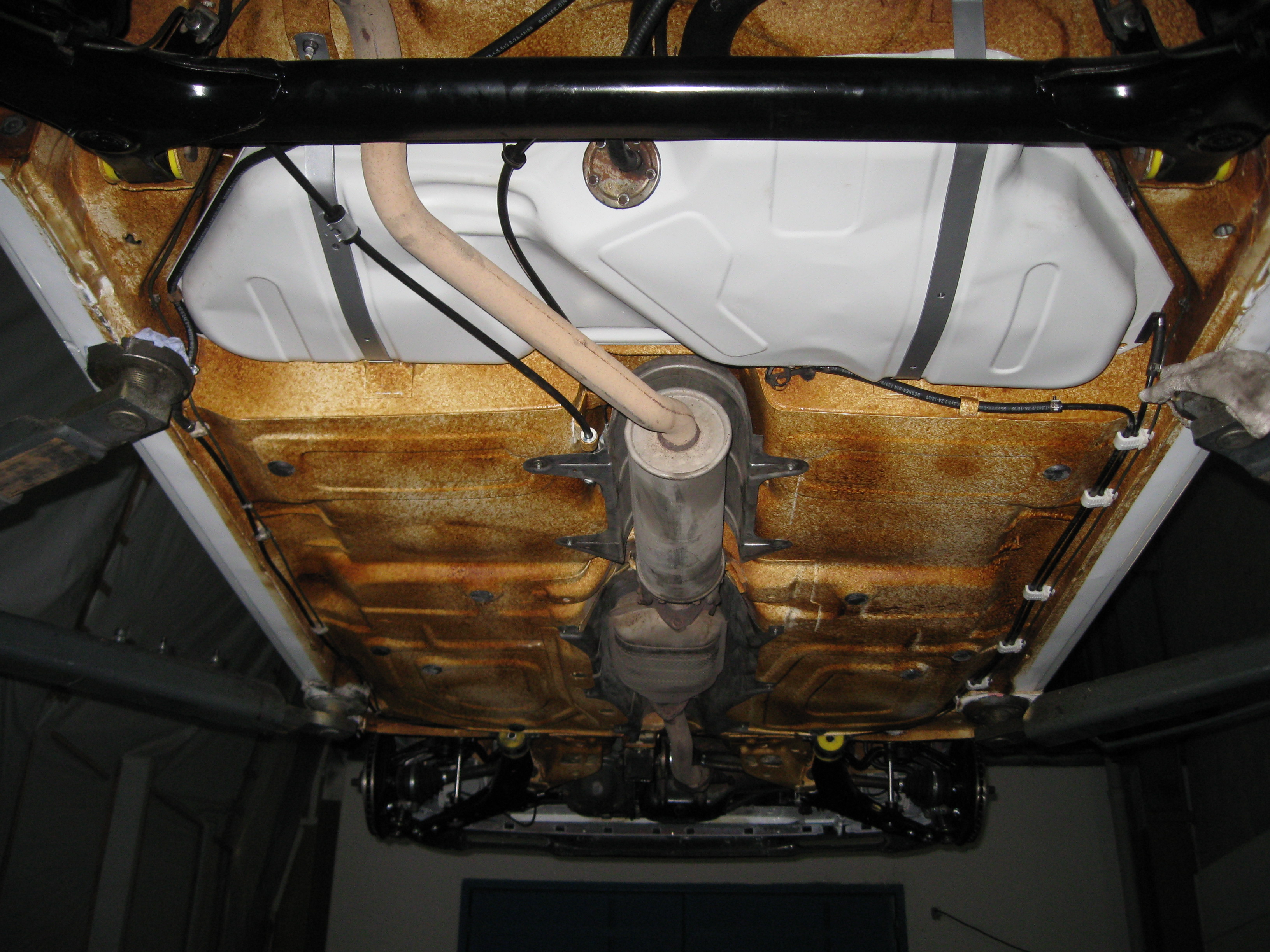

#7 Ja von außen. Erst mal Tank leer fahren. Dann hast du am Tank den Flansch wo der Rücklauf dran geht. Von innen geht dann ein Schlauch weiter. Und der innen war ab. Also habe ich den Flansch abgeschraubt. Und da hatte ich es dann gesehen das innen an dem Flansch der Schlauch vom Stutzen runter war. Mit der Hand in den Tank gefaßt und den Schlauch rausgefummelt und dann versucht wieder auf den Stutzen zu befestigen. Bischen fummelig weil der Schlauch ziemlich kurz war. Alles mit neuer Schlauchschelle befestigt und seit dem hab ich keine Probleme mehr.
Kann auch sein das es die andere Seite war wo der Rücklauf dran ist. Ich glaub das Bild zeigt den Flansch der zur Benzinpumpe geht.
