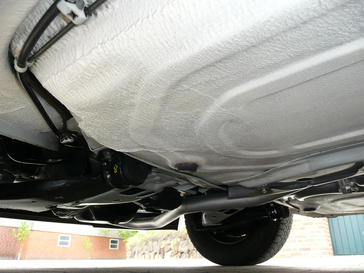

    Für mich wären die Hitzebänder eigentlich ein rein Optisches Highlight zum Lackierten Unterboden und Wärme Ableitung vom Motorraum.
    Die Lacke schauen immer so Künstlich aus, darum wären die Bänder zwar Teuerer aber Optisch ansprechender.für mich Persöhnlich.

  • #24
    @ Cha-ot,
    ja, habe ich auch ausprobiert und der Silberlack hält am Vorderrohr ebenfalls super.
    Zum lackierten Unterboden finde ich optisch ein silberernes Auspuffrohr auch prima.
    Einfach ein kleines Teil am Fächerkrümmer und Vorderrohr mit der Silberfarbe überpinseln und testen ob es hält.
    Bei meiner Standard-Auspuffanlage hält die Farbe, wie schon geschrieben mehrere Jahre.

    • Danke @Vinci und @DreamOpel Werde mir da mal Gedanken drüber machen.
    • Mein Unterboden ist auch Silber darum der gedankensprung mit dem Hitzeband als Kontrast.Schwarz und Silber schaut so jetzt auch nicht schlecht aus.
    • Werde das Rohr wohl komplett blank schleifen müssen damit das vernünftig hält.
