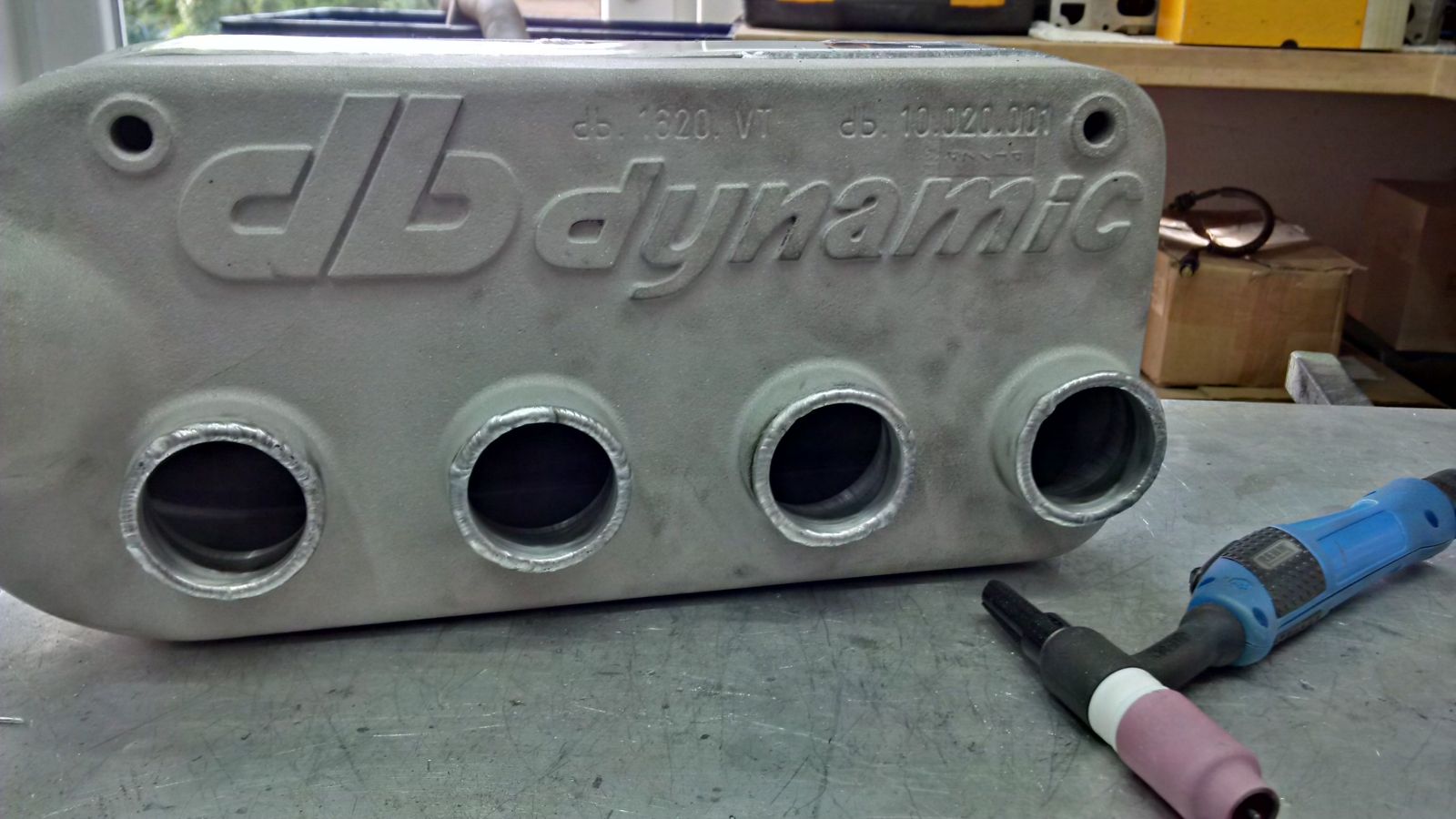

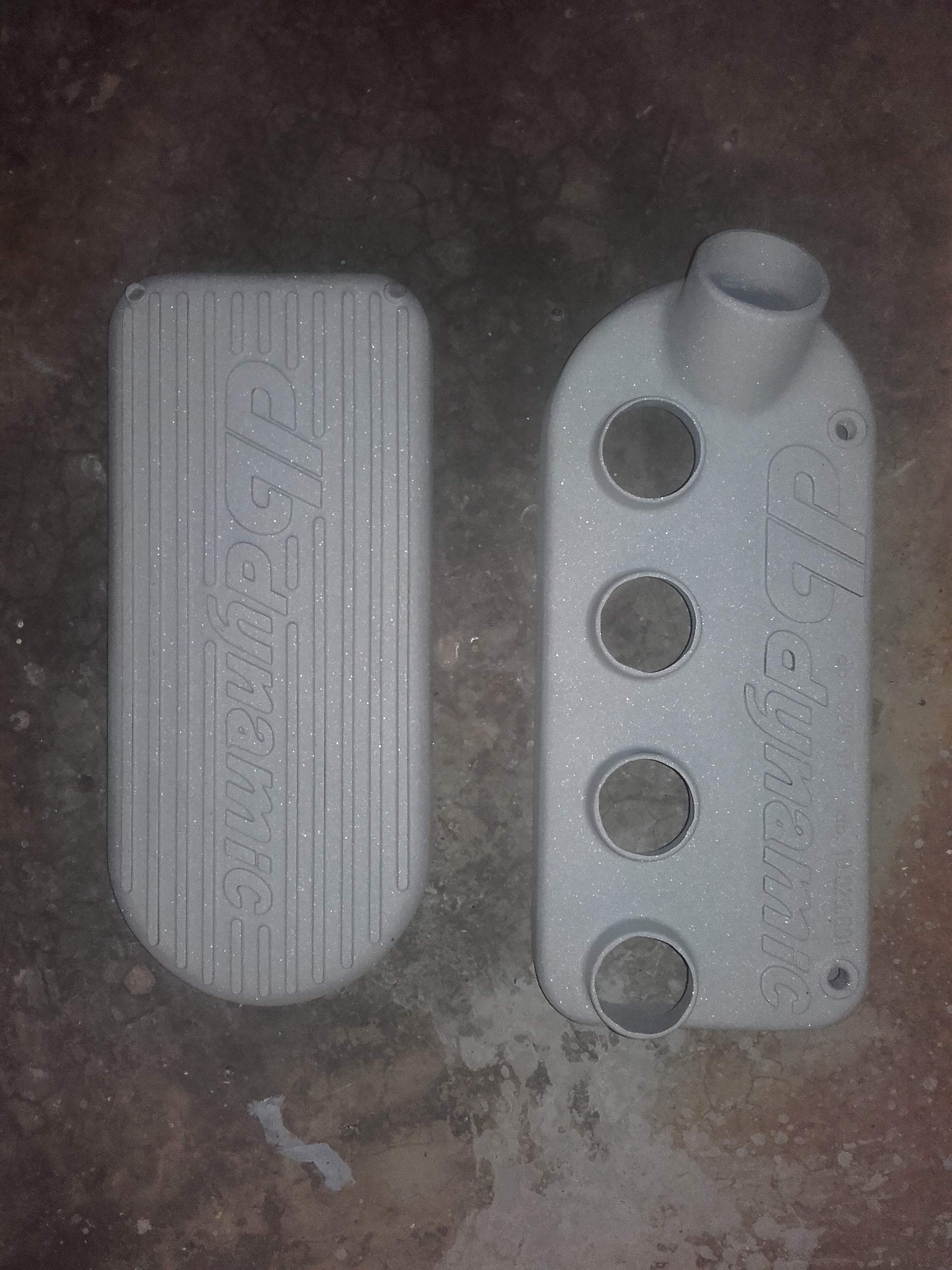

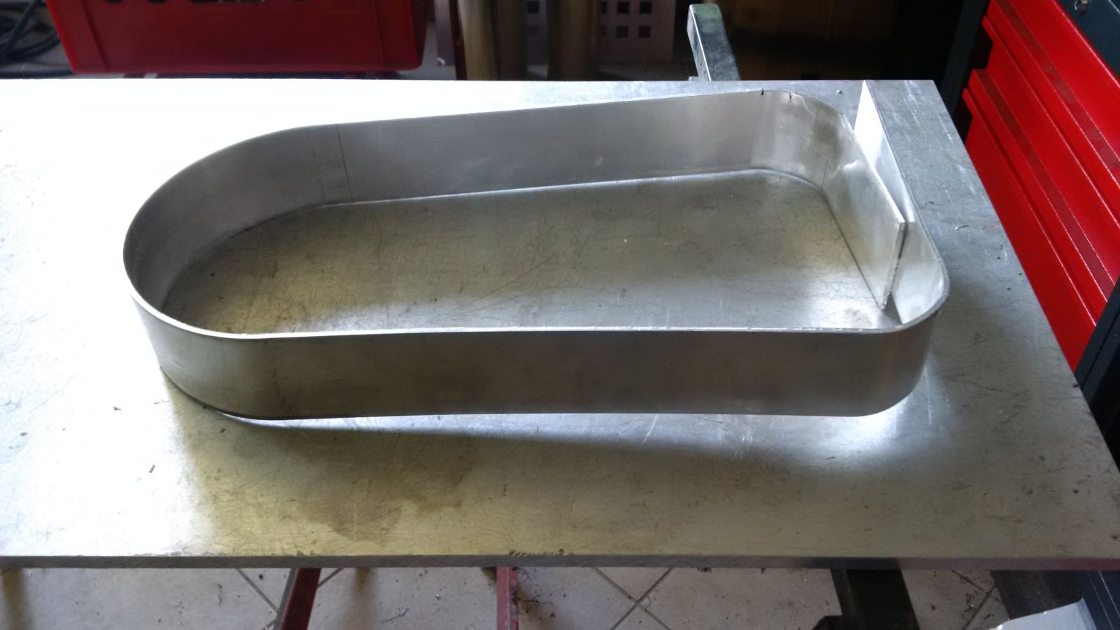

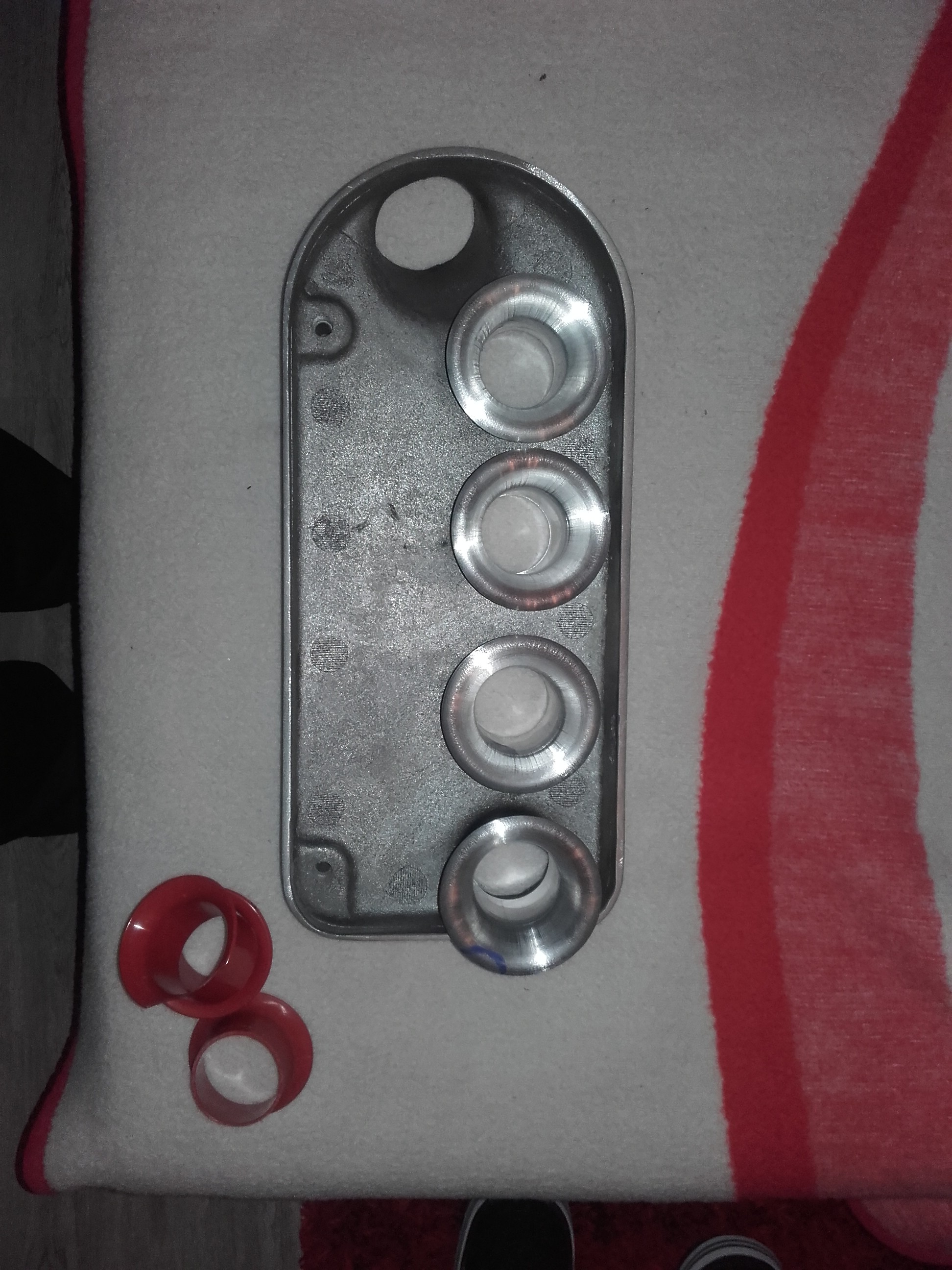

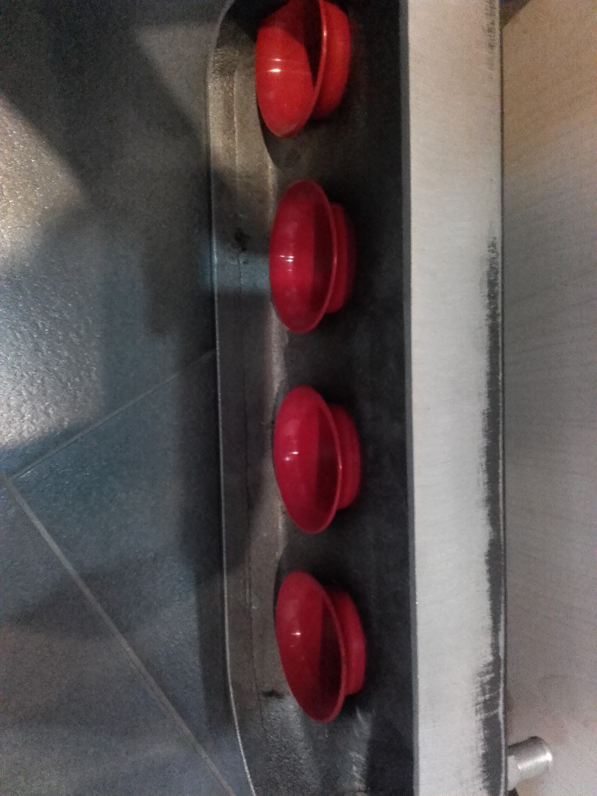

#7 Den Luftsammler zu vergrößern, ist das einzig richtige, was man bei der dbilas Edka machen kann. Der ist original deutlich zu klein. Wobei die dbilas Edka meiner persönlichen Meinung nach eh eine Fehlkonstruktion ist^^ Den Ansaugschlauch würde ich lassen, wie er ist. Dann füllt sich dein Luftsammler schneller als bei einem größeren Durchmesser. Die Hauptaction was die Luft betrifft, findet kurz über deiner Edka statt.
