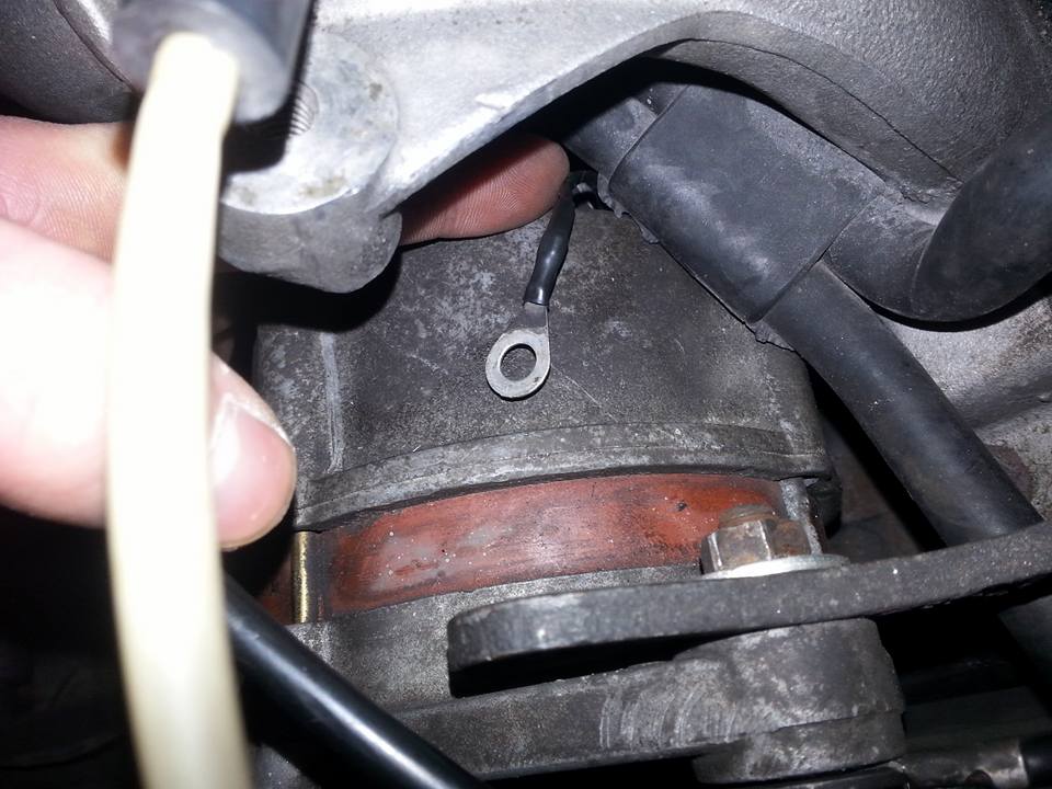

    Kann mir einer sagen wo das Kabel hingehört? Müsste hinten aus der Lima kommen, man sieht nicht genau hin
    Außerdem habe ich festgestellt, je leerer die Batterie ist, umso beschissener läuft er. Nimmt das Steuergerät die Zündung zurück wenn der Spannungsabfall an der Batterie zu hoch ist?

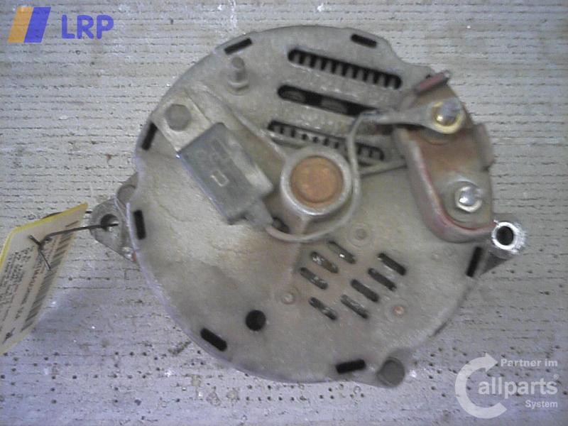

    Kommt das Kabel aus dem kleinen schwarzen Kästchen an der Lima?
  • #38
    Kommt hinten and Lima wenns das Käbelchen sein sollte...

    Entstörkondensator. ;)
