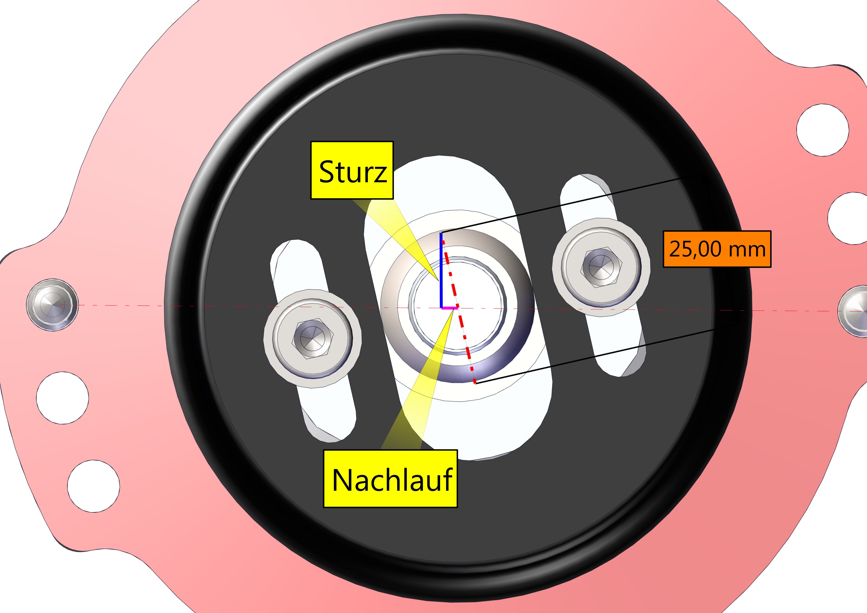

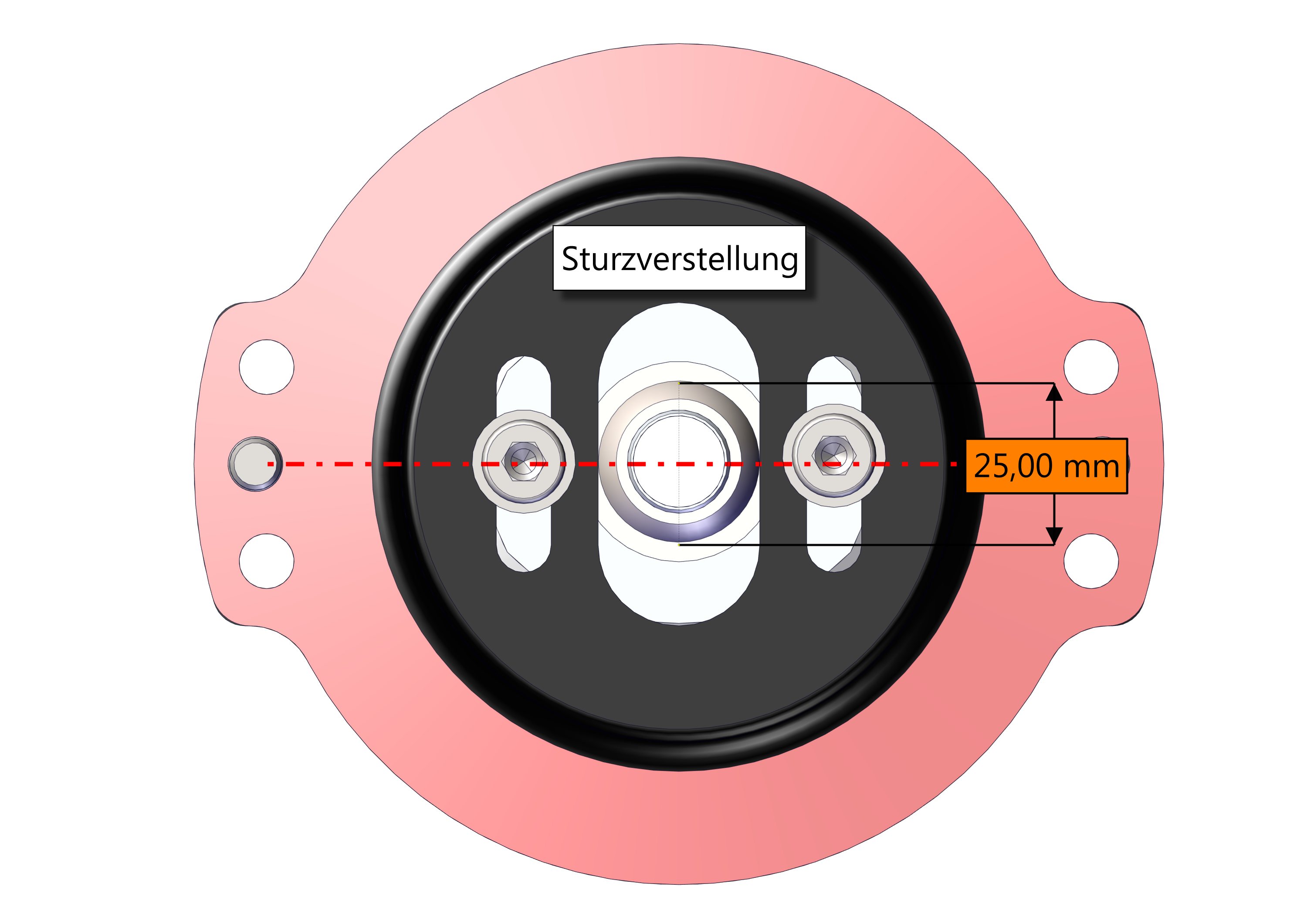

#46 @ Alex opeldriver.
wenn die 3 Löcher wieboben auf der Zeichnung pro Seite dran wären kann man die eh nicht nutzen weil das eigentlich eh am Dom zentriert denn die volle grösse des Loches wird benötigt Un das uniball lager zu verstellen da es mit dem verschiebbarem Halter ja innen auch recht aufträgt, es macht mir Sinn damit Sturz zu verstellen, für Nachlauf gibt es auch fertige da ist aber auf 3 teile aufgebaut nicht auf 2 dann wird auf einer Ebene Sturz verschoben und auf der anderen platte der Nachlauf und die dritte Scheibe die das hält in der formgebung des domlagers an sich. Würde oft gerne Bilder von sowas Posten aber Dateien immer zu gross -

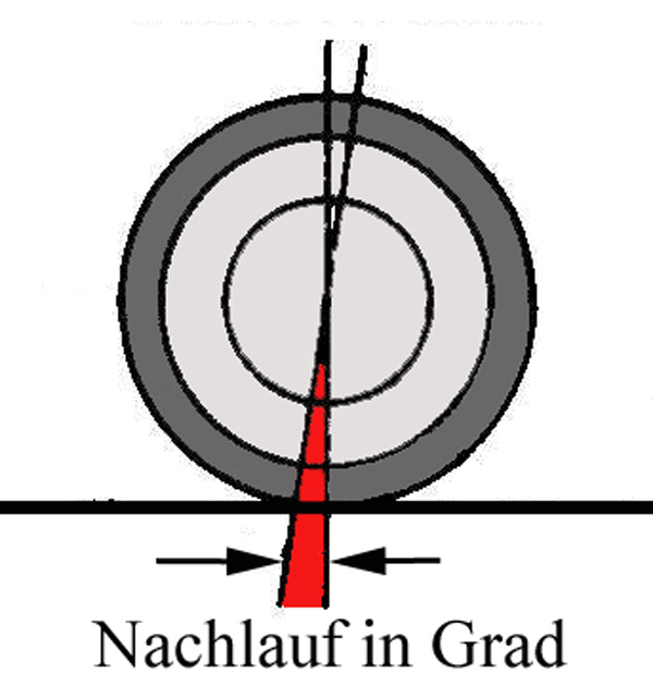

#50 Sturz ändert mann an die meiste moderne Fahrzeuge auch gar nicht mit das verschieben der Lenkpunkte, sonder mittig am Federbein am Verbindung der Schenkel am Dämpferrohr. So ändert sich der Lenkrollradius auch nicht so extrem (oder gar nicht) Und da ist es auch viel effektiver.
Die meist zugenommenen Wert in modernere Fahrzeuge ist Nauchlauf, und gar nicht Sturz. Mit nachlauf war mann lange sehr konservativ, so lange Servolenkung eine Option war. Heutzutage ist das obligatorisch, weil mann nur noch für maximale Fahreigenschaften entwerft. Viel Nachlauf gehört dazu, und wann mann in die Daten schaut von viele Generationen Astra, Civic, Mini, Golf und so weiter sieht mann auch das mann voll einsetzt auf mehr Nachlauf.
