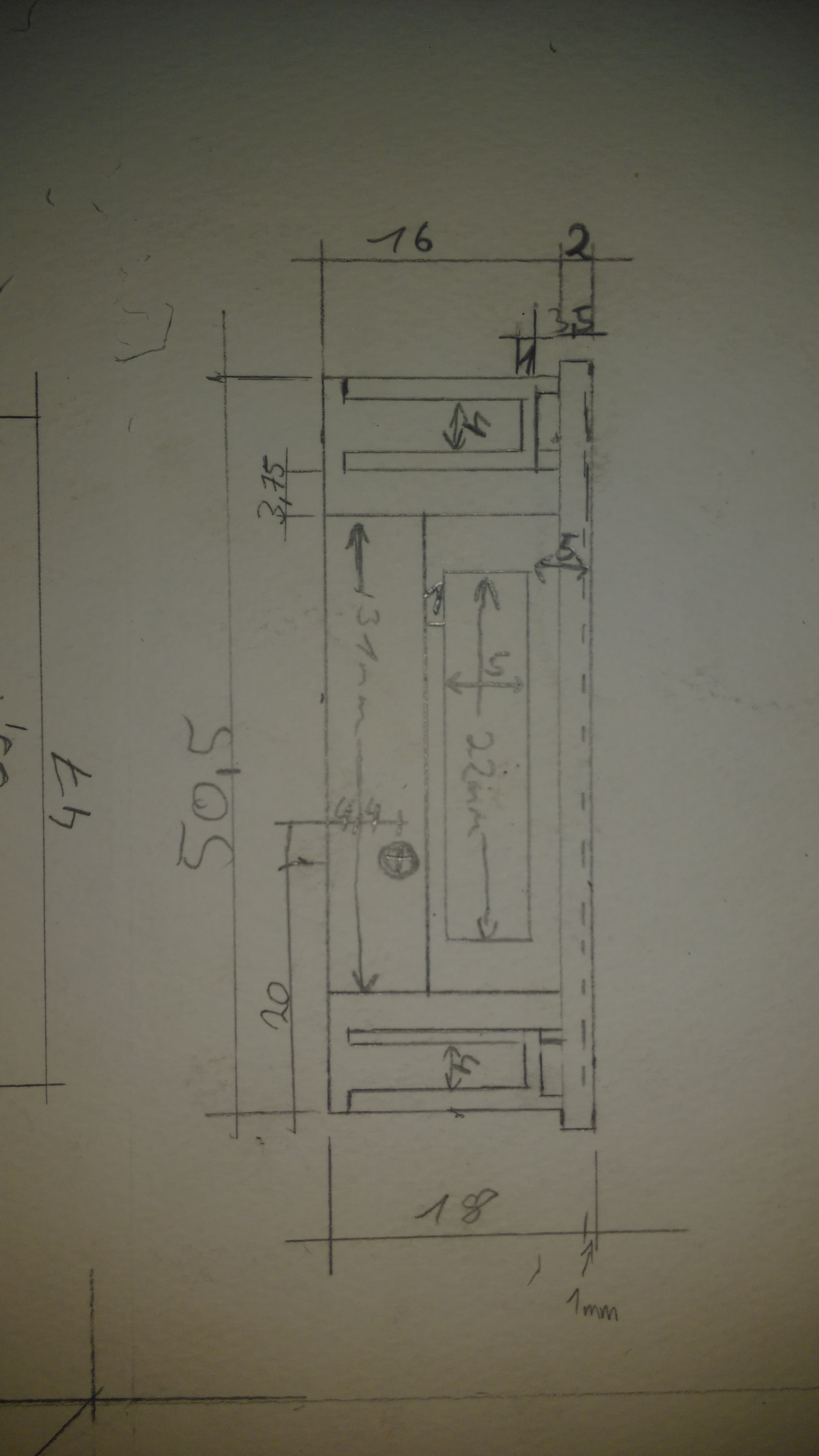

Die Zeichnungen für den E-Rahmen guck ich mir am Wochenende an. Gut möglich das der dann ganz fertig wird. -

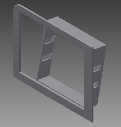

#67 Ich hab den D Rahmen quasi fertig
Und damit man(n) später auch weiß woher er kommt....

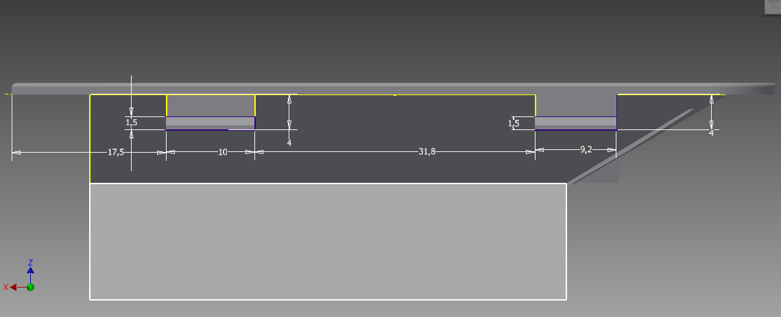

Es Fehlen nur noch die Maße für die Laschen oben. Die sind am Muster(noch mal danke @bollock) leider nicht mehr vorhanden.
Also die Maße sind Vorläufig und wollen durch die Richtigen ersetzt werden. Freiwillige vor!!Sobald genaue Maße da sind, kann munter los "gedruckt" werden.

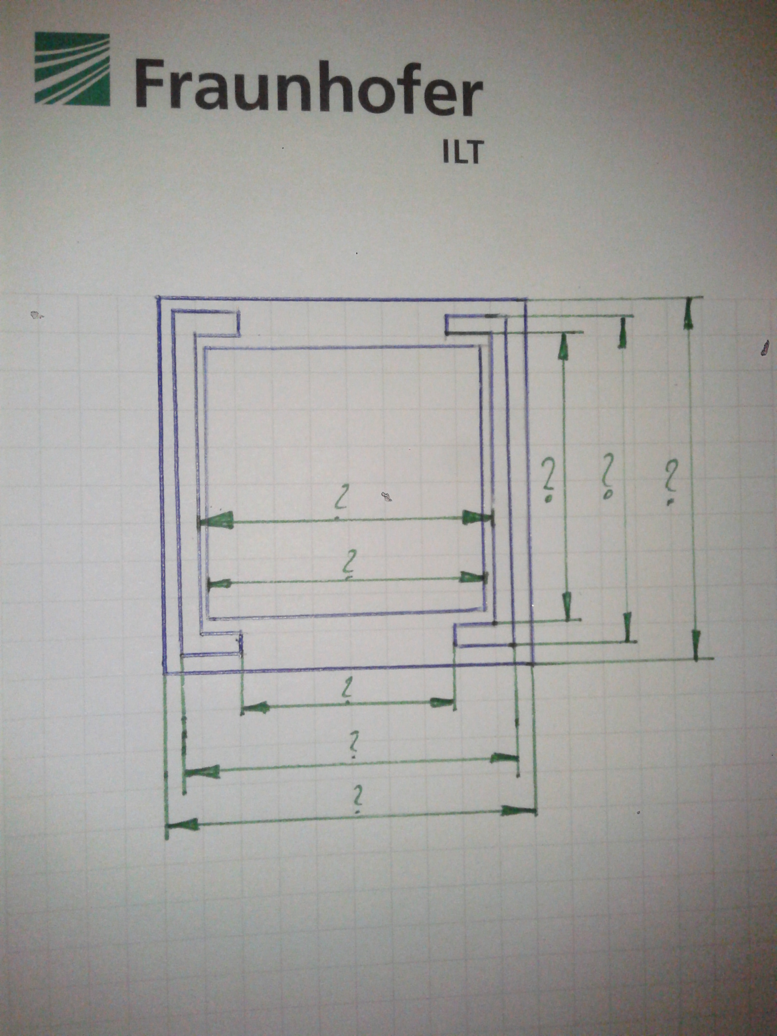

Werd mich heut Abend mit den Maßen von @crazyb an den E-Rahmen setzen. Bilder kommen wenn ich soweit bin.
