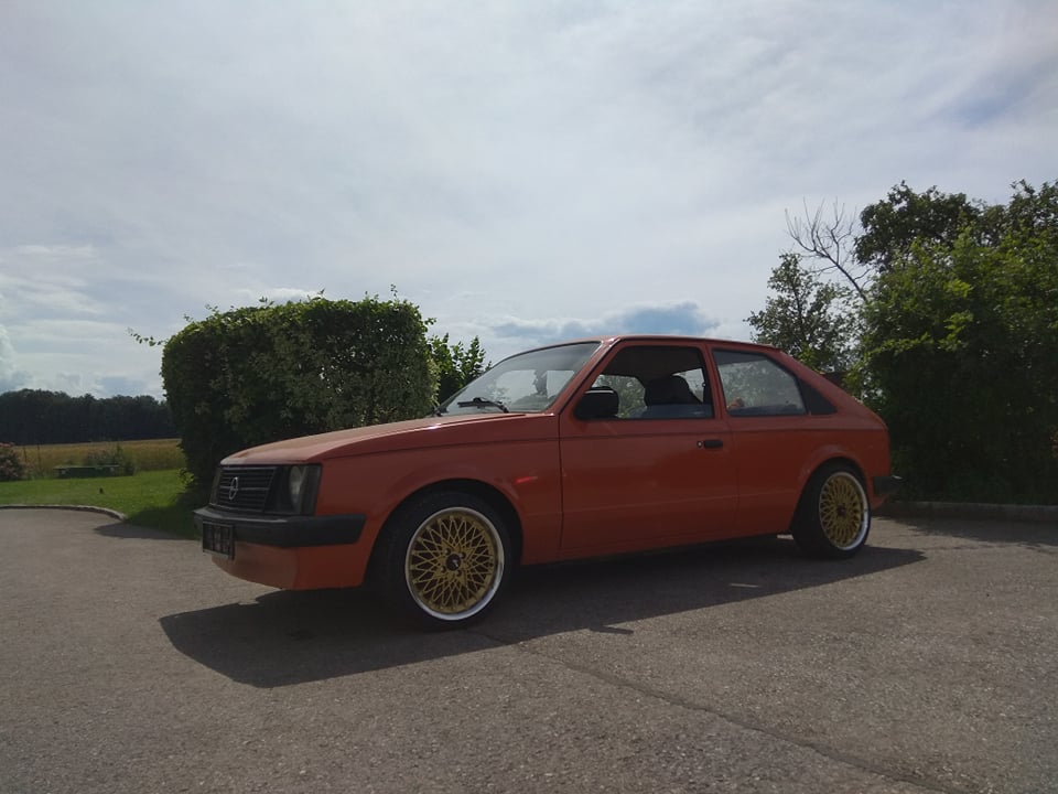

#90 ja da gehen die Geschmäcker auseinander,ich find es passt jetzt genau 16 zoll ist das maximale am D
Ich hab gestern eine runde gedreht damit ,jetzt ist hinten eine feder gebrochen
suche auf diesem wege ein sportfahrwerk für die Ha
es waren 60er Eibach verbaut
marke ist eig egal wichtig wären nur die 60 mm und ein gutachten dazumfg
