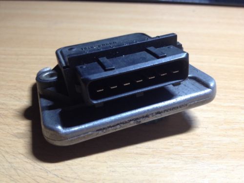

Blaugrün ist Öldruckschalter
Schwarzgelb ist Vergaservorwärmung - brauchst ja jetzt nicht mehr
Schwarz könnte vom Anlasser kommen und für die Startanhebung der Zündspule sein - müßte man aber um sicher zu sein rausmessen
Transparent ist eventuell das Widerstandskabel für die Zündspule - müßte man aber um sicher zu sein rausmessen

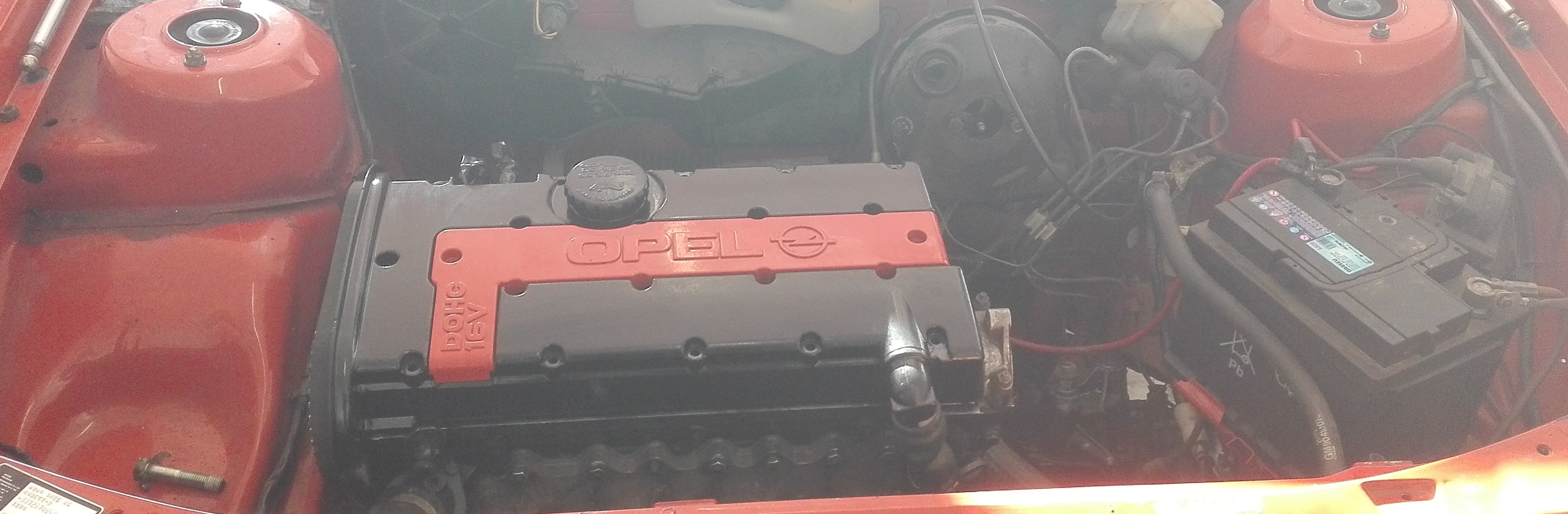

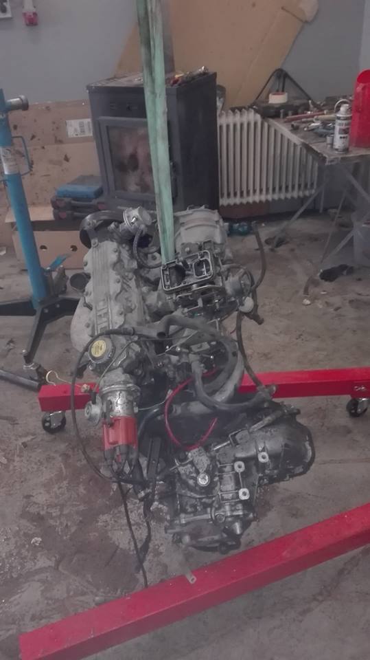

#85 Hey Leute
seit august nicht mehr hiergewesn

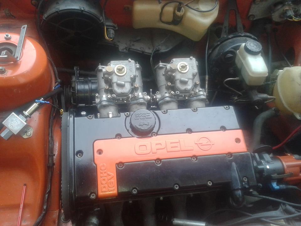

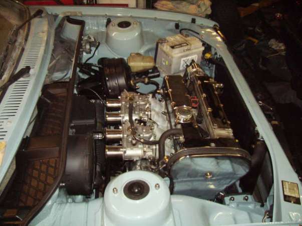

ich kämpfe mit den schwingelementen,werden einfach nicht dicht,die vom krause aus plastik hab ich verworfen
nun neue vom sandtler,wird auch nicht ganz dicht dadurch immer zu wenig leistung
meine frage ist es wirklich unbedingt notwendig mit schwingelementen zu fahren?
oder fahren die meistn c20xe mit weber problemlos mit der kartondichtung und kupfermuttern?
mfg
#86 So,hab jetzt schwingelemente von timms autoteile gekauft,die gaser sind dicht und hängen gut am gas

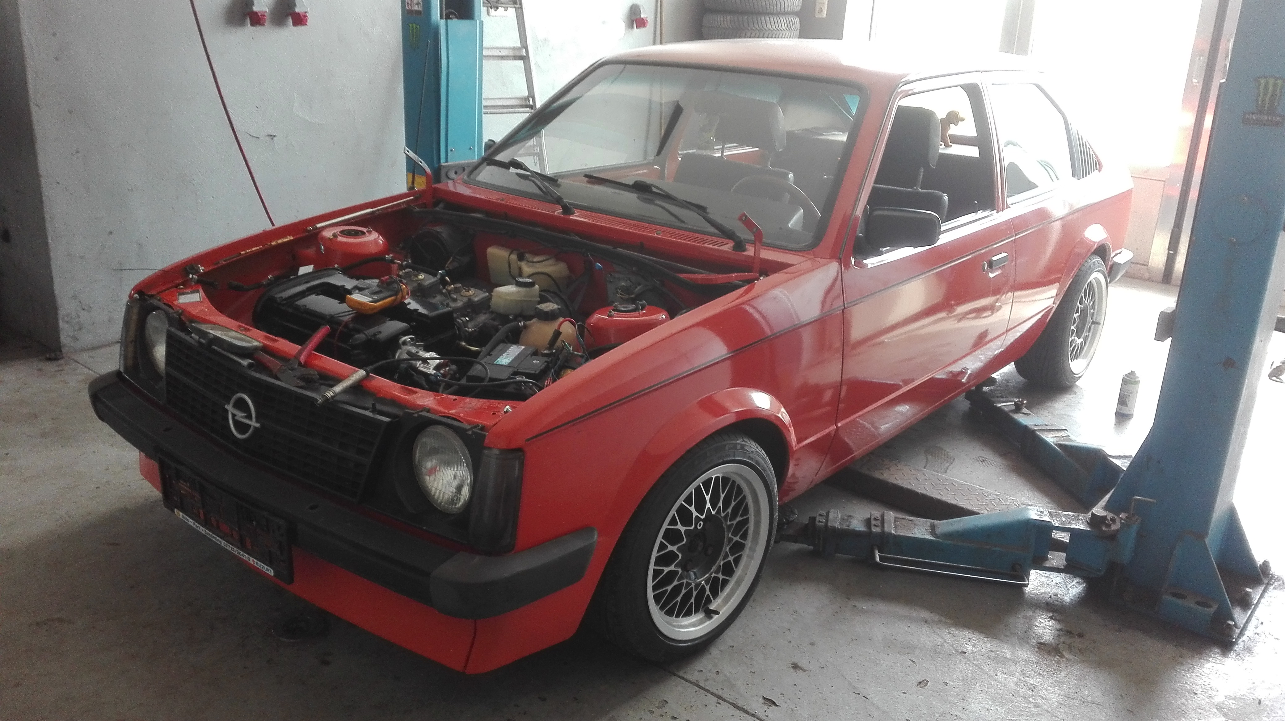

jetzt gehts ums typisieren

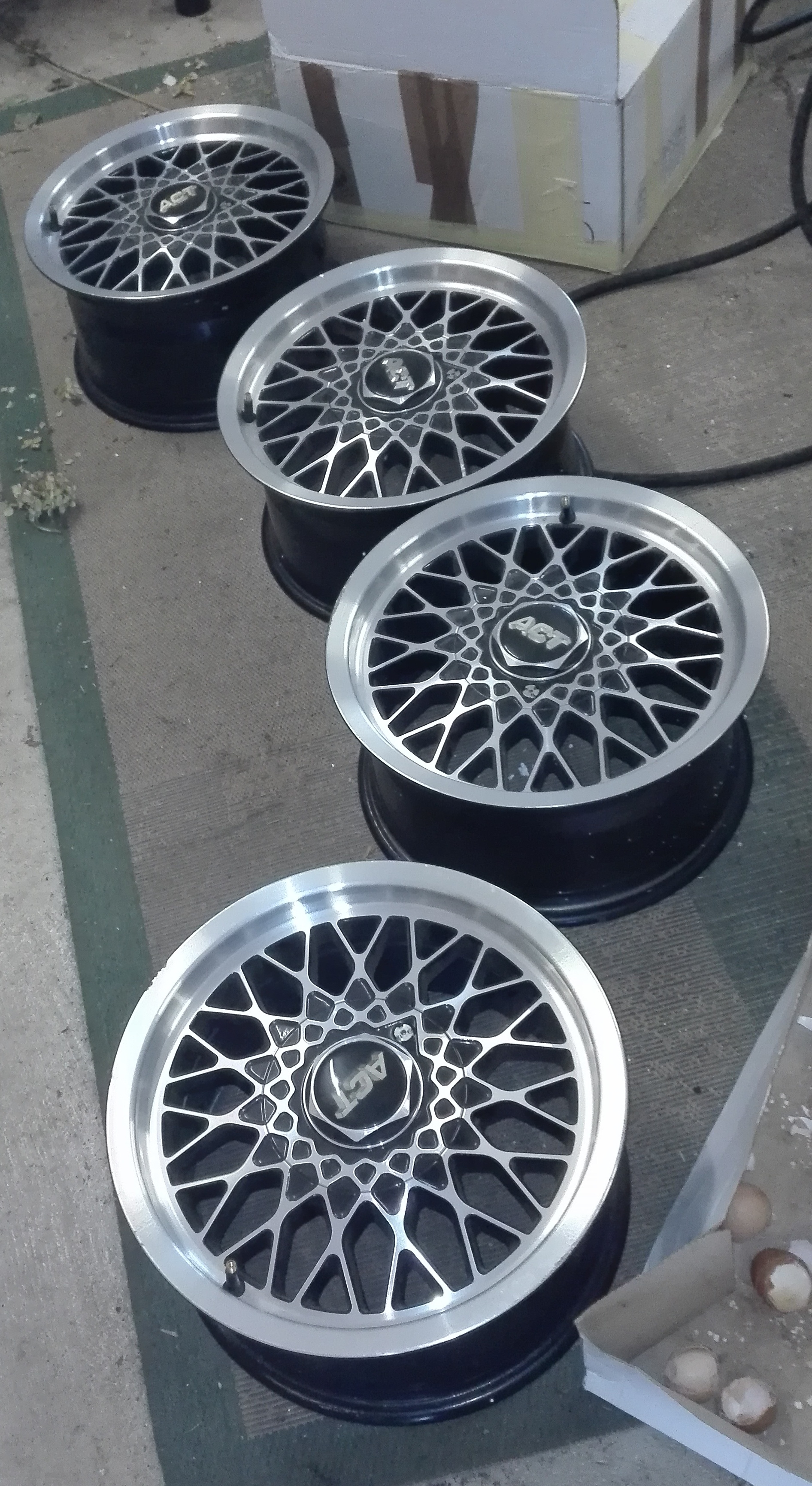

ich hab ein gutachten für die felgen,das hauptproblem was ich habe sind die weber,gabs da mal ein gutachten in verbindung mit dem 16v motor?
des weiteren such ich noch ein gutachten für ein 60er eibach fahrwerk vom kadett e und für eine auspuffanlage kadett d/e
wen irgendjemand was weiß bitte melden,in 3 wochen wär der termin zum typisieren
danke im vorraus

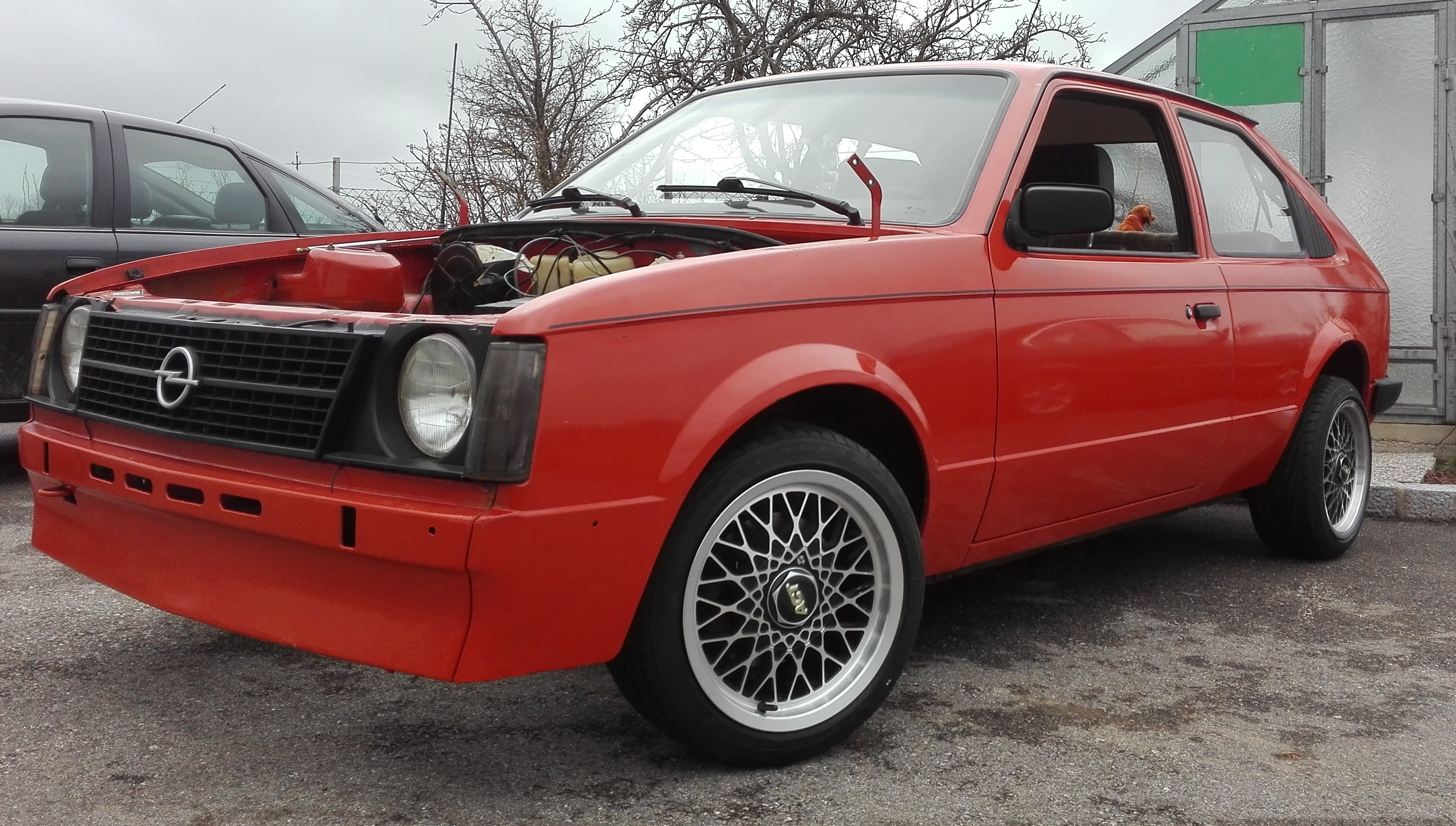

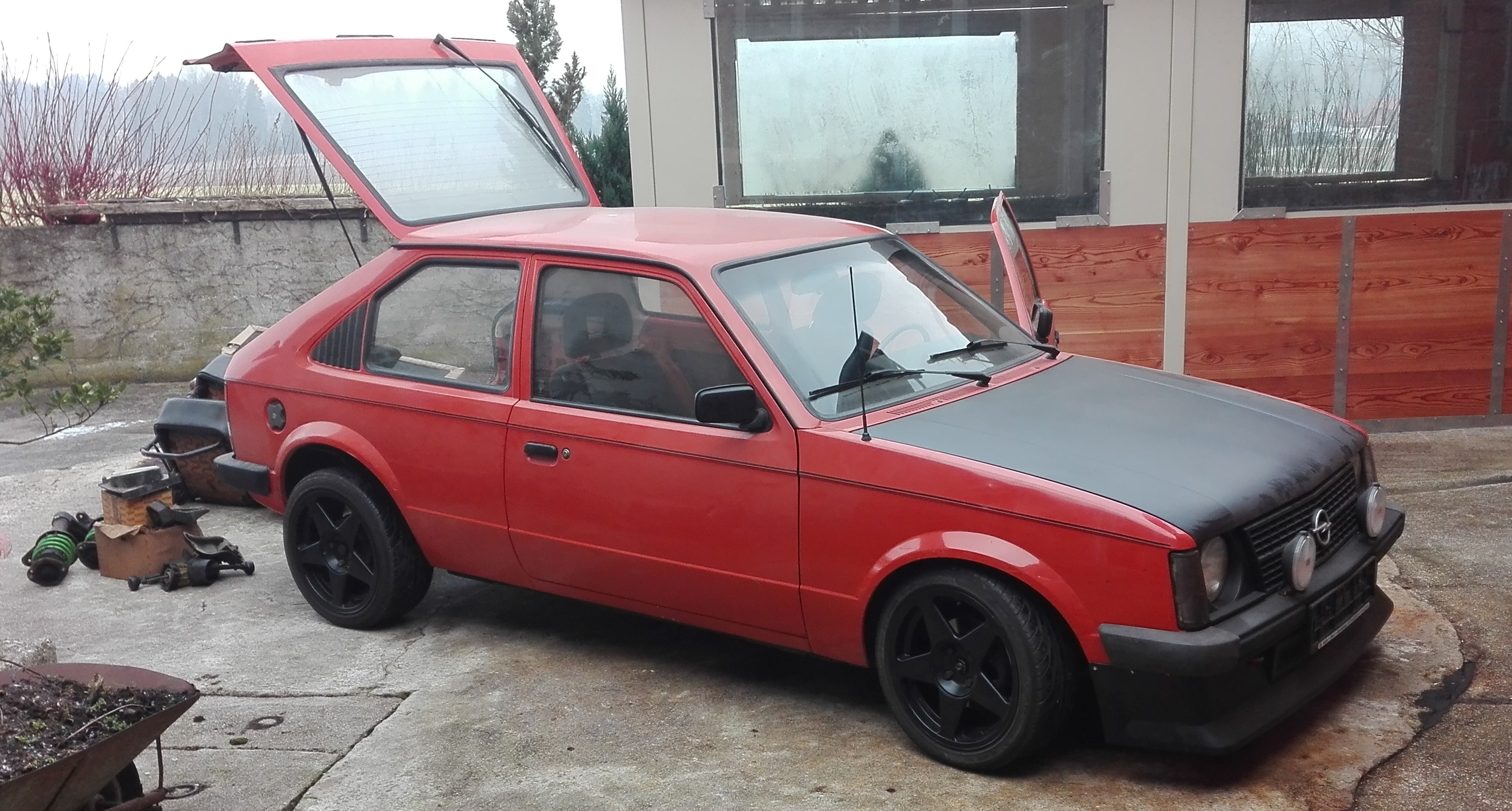

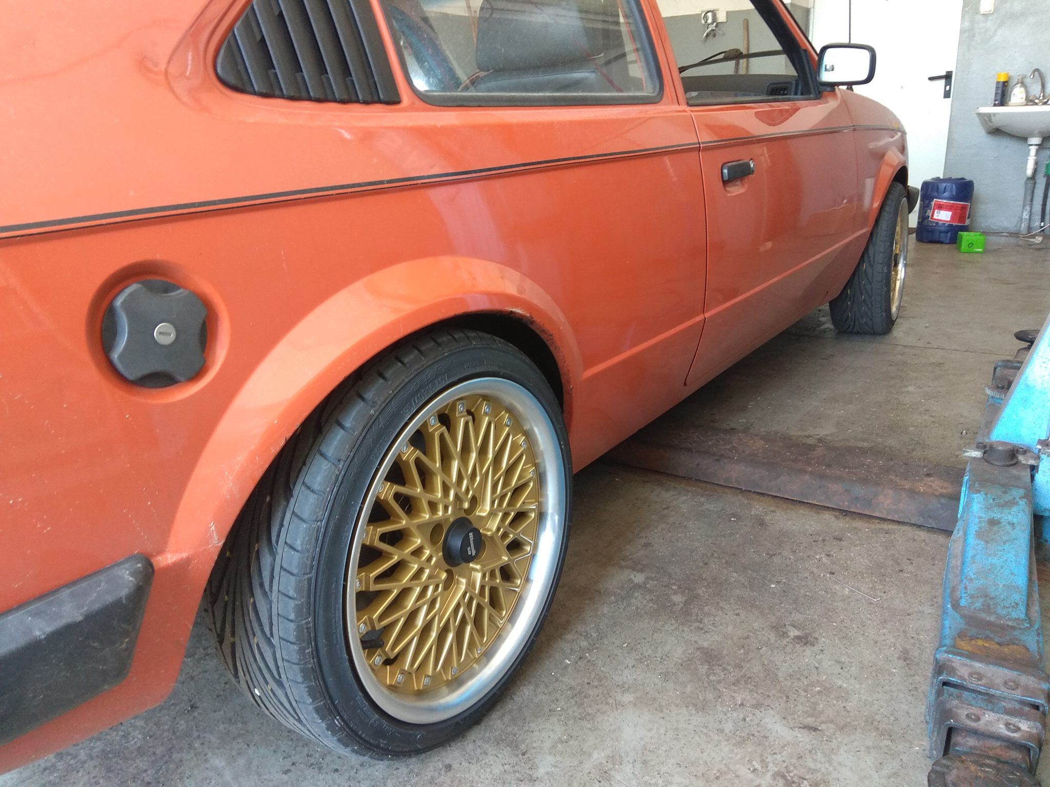

#90 ja da gehen die Geschmäcker auseinander,ich find es passt jetzt genau 16 zoll ist das maximale am D

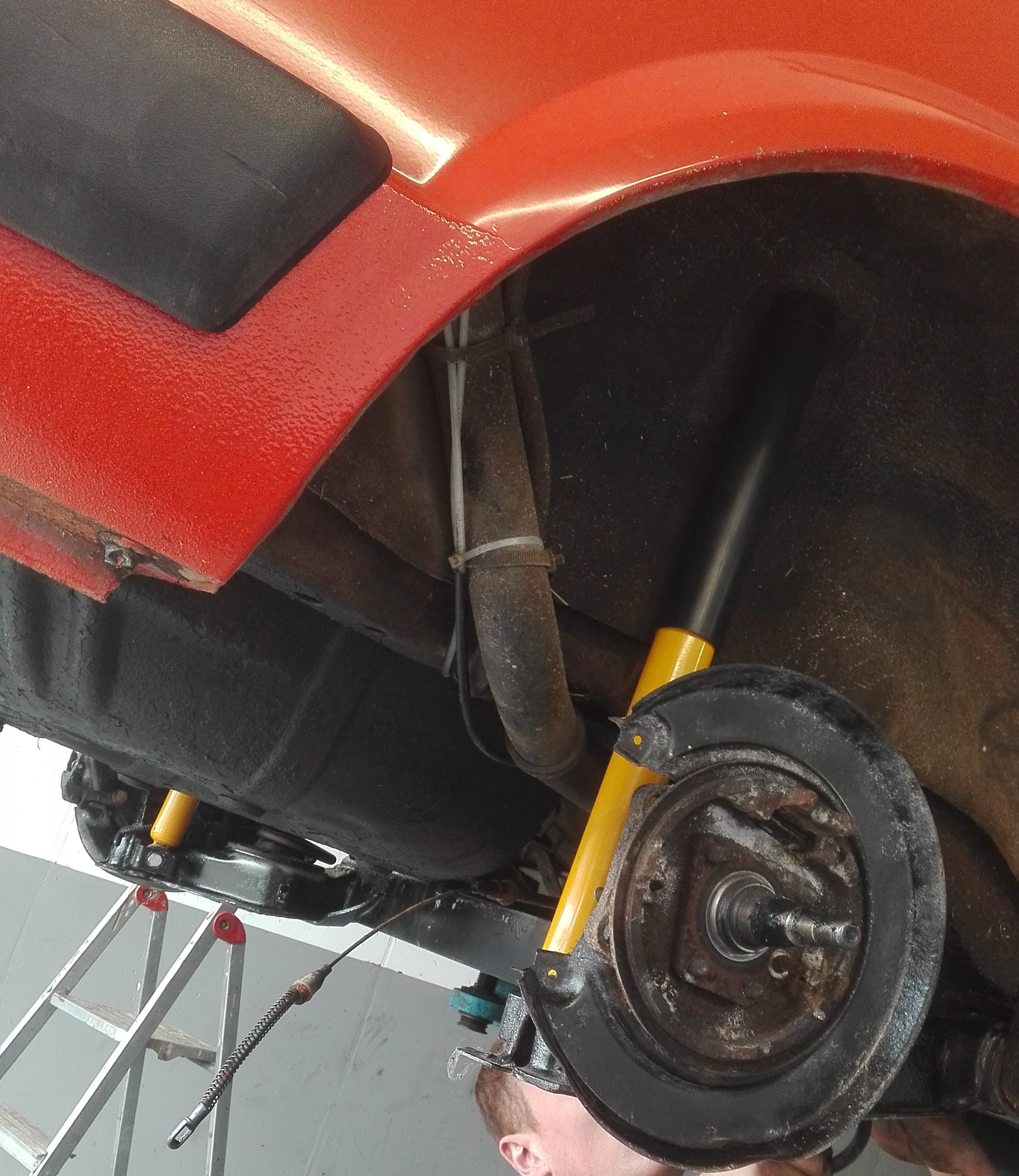

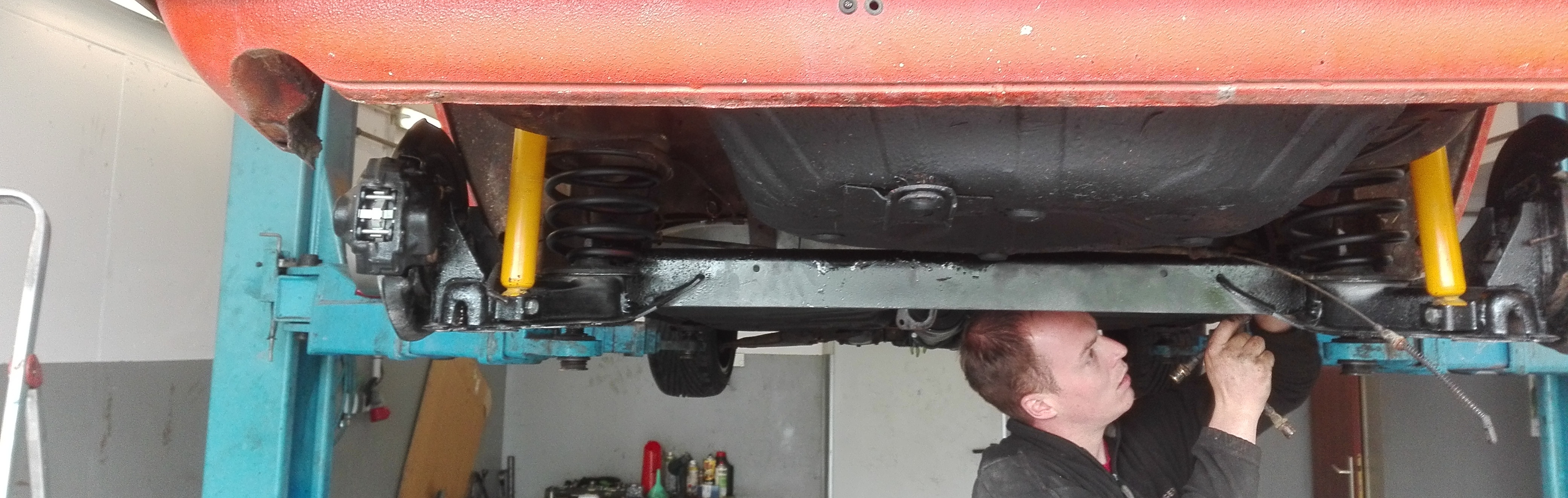

Ich hab gestern eine runde gedreht damit ,jetzt ist hinten eine feder gebrochen
suche auf diesem wege ein sportfahrwerk für die Ha
es waren 60er Eibach verbaut
marke ist eig egal wichtig wären nur die 60 mm und ein gutachten dazumfg
