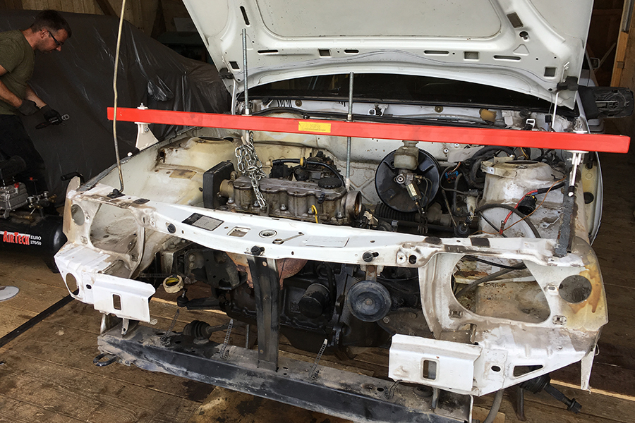

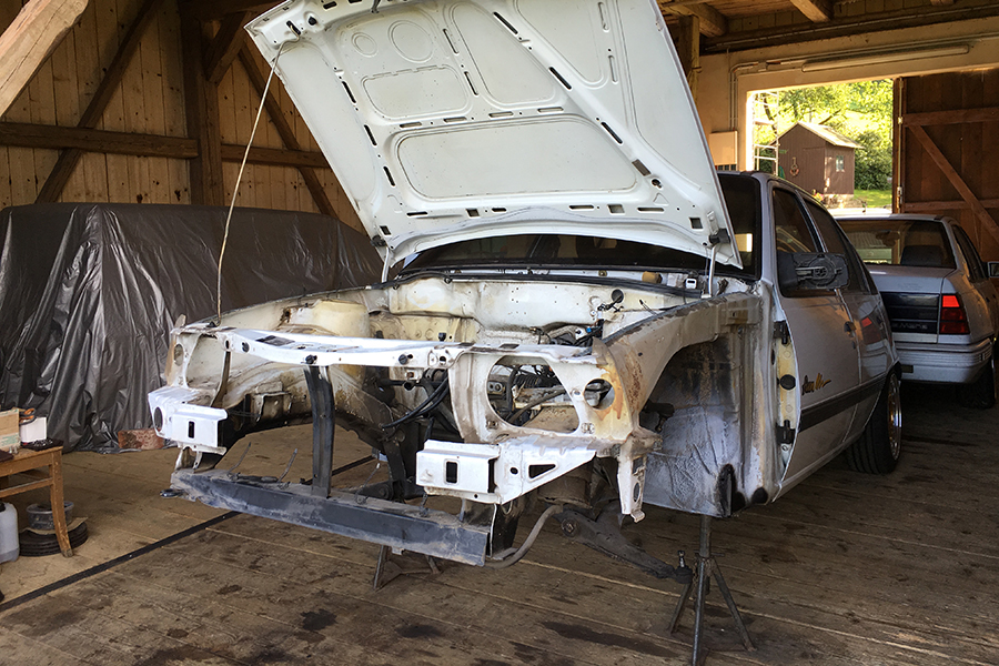

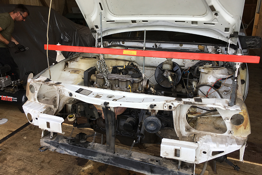

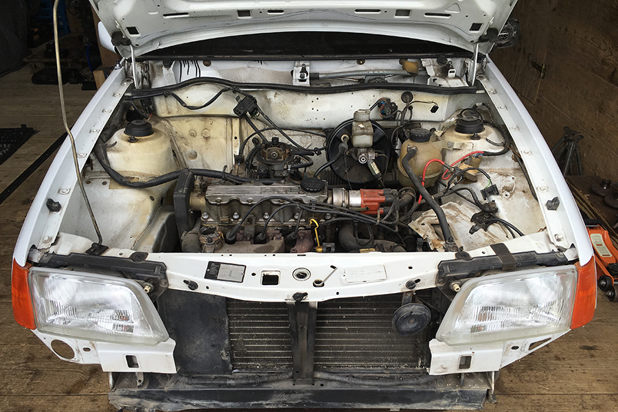

Wie Peter schon geschrieben hat, war er gestern da um den kleinen C14NZ inkl. F10 5-Gang Getriebe, die Federbeine mit Bremsen, den HBZ mit BKV und den Motorkabelbaum abzuholen.
Ein bisschen was hatte ich schon vorbereitet...
...und dann durfte auch Peter mit ran um seinen künftigen Antrieb mit aus dem Kadett zu holen.

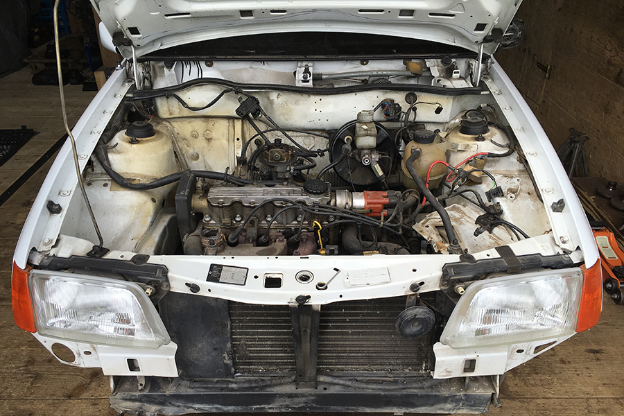

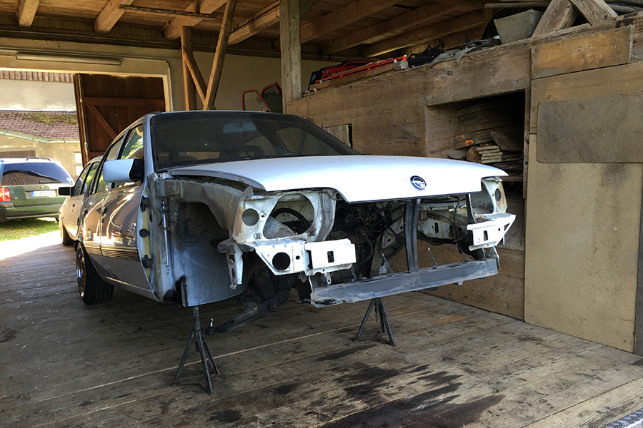

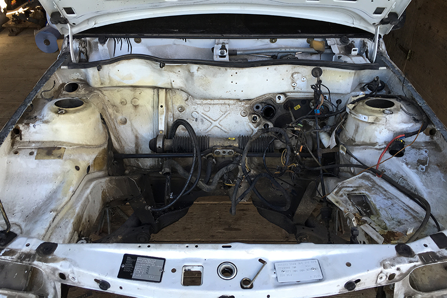

Der Motorraum war dann auch ziemlich fix leer...
...und ich habe noch eine kurze Bestandsaufnahme gemacht.
Dann hieß es Klappe zu und den Abend noch gemütlich beim Grillen ausklingen lassen.

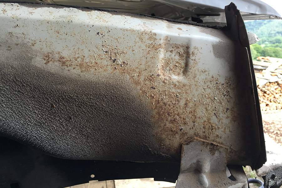

#126 Hier noch ein kleiner Überblick zum Thema Unterbodenschutz, Rost und Verlass auf Andere.

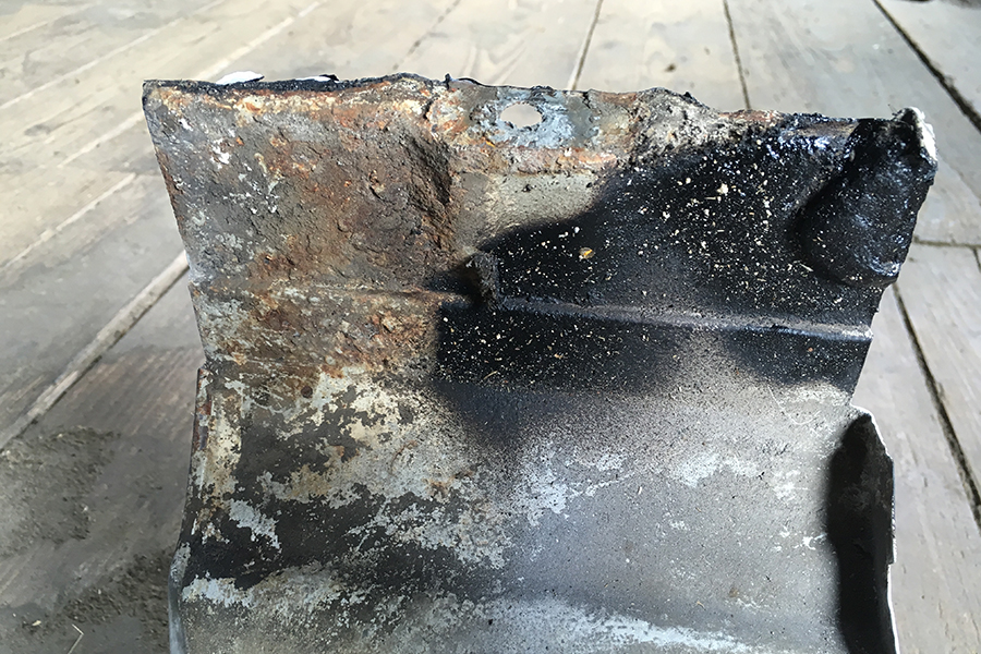

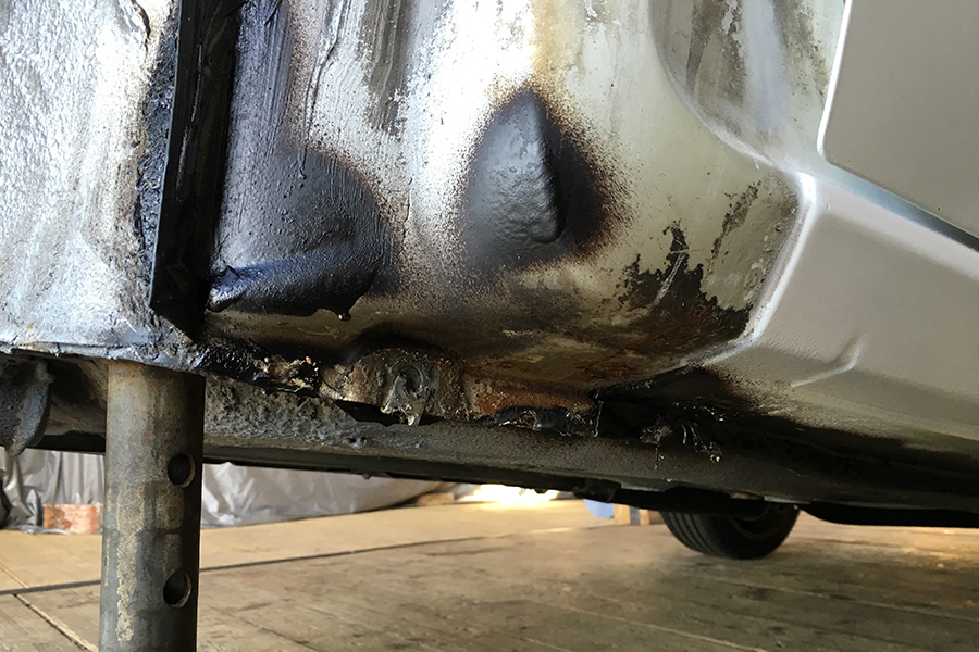

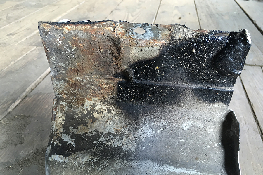

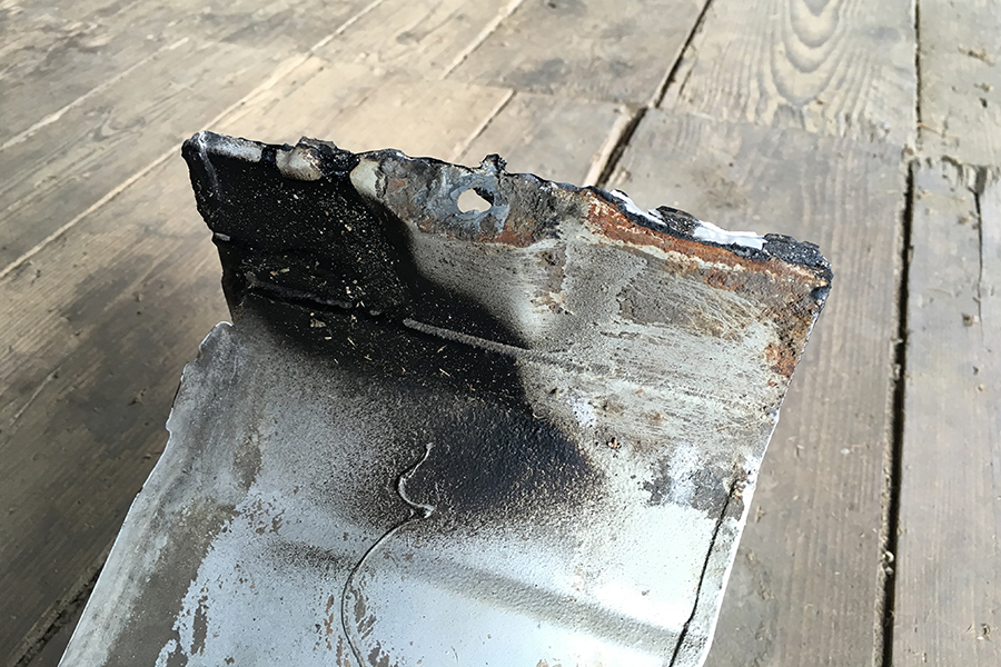

Wie ich schon geschrieben hatte, war der Kadett in der Lackiererei um unter anderem auch die vorderen Teilstücke vom Schweller und von den Kotflügeln auszubessern. Von außen ist das alles super gemacht, aber darunter. Naja, so viel zum Thema außen hui, innen pfui. Die Lackiererei hat trotzdem sehr gut gearbeitet, aber es ist und bleibt überall eben nur ein oller Kadett.

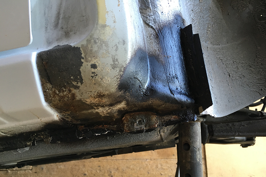

Vorderes Schwellerende Fahrerseite. Rost, Rost und nochmal Rost und dann nur schön Unterbodenschutz drüber.

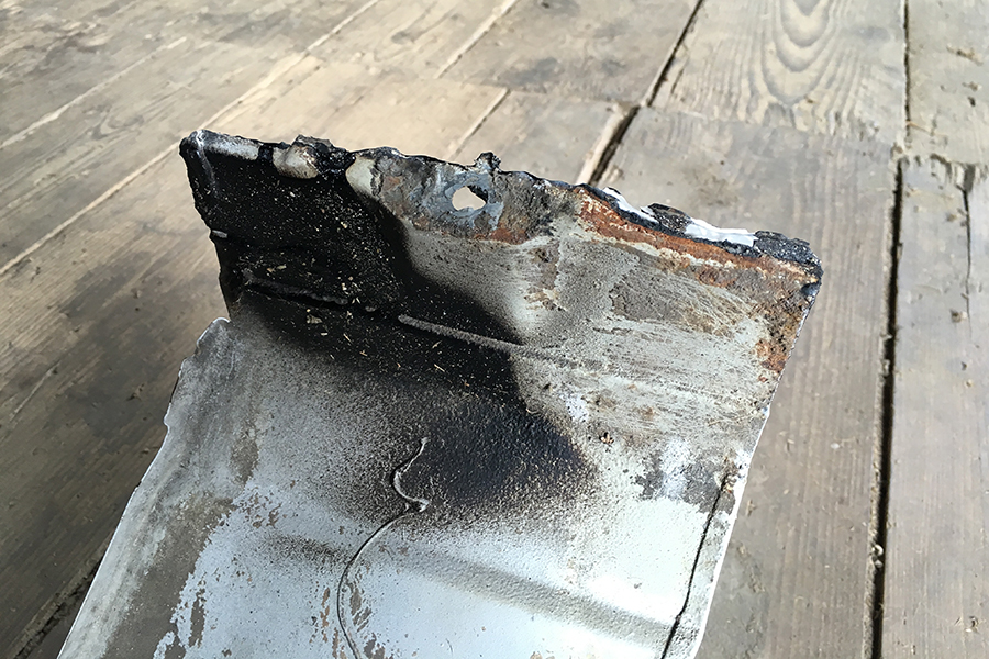

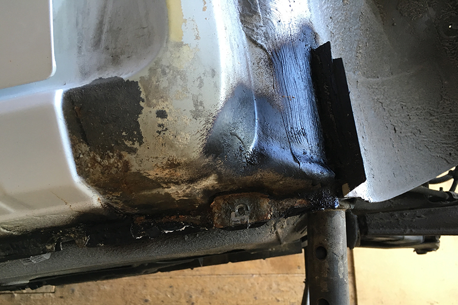

Auf der Beifahrerseite sieht es leider nicht anders aus.

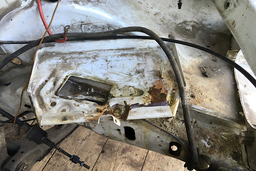

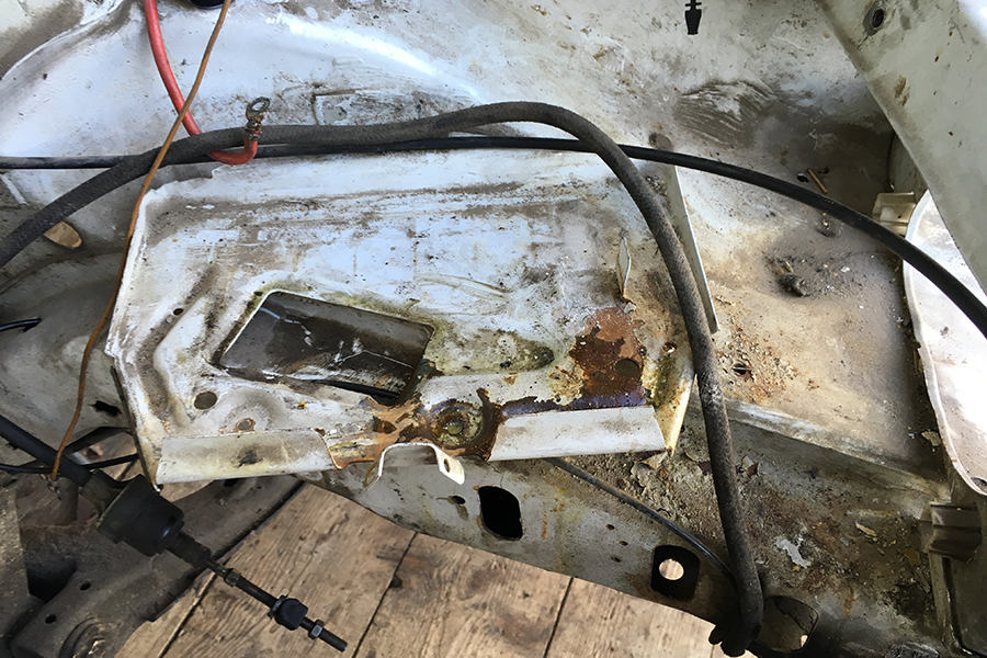

Im Laufe der letzten 25 Jahre war wohl mal eine Batterie defekt und hat für ein bisschen Lackablösung gesorgt.
Das Batterieblech sieht dementsprechend aus.

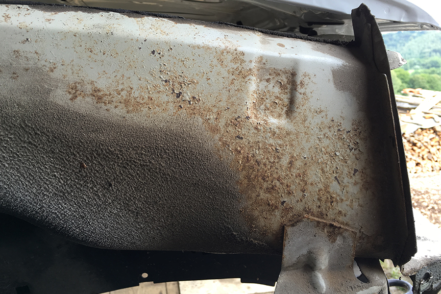

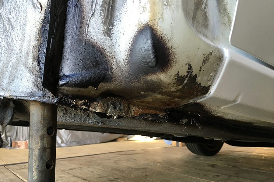

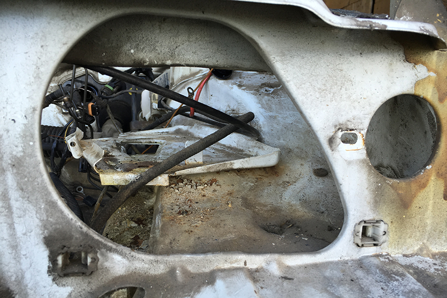

Die typischen Rostansätze an den Längsträgern sind sowohl auf der Beifahrerseite...
...als auch auf der Fahrerseite zu finden.

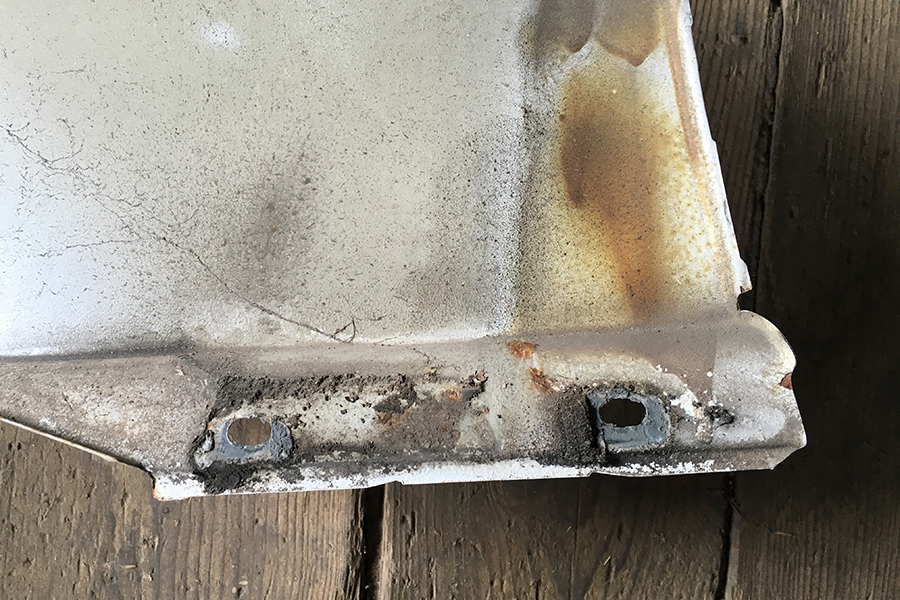

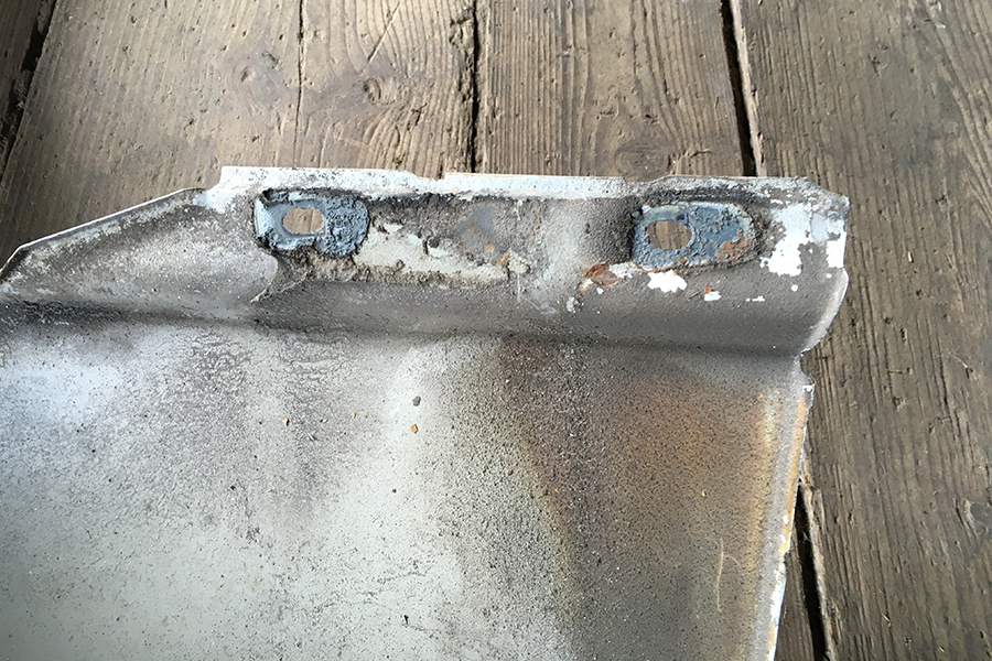

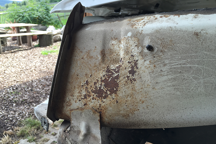

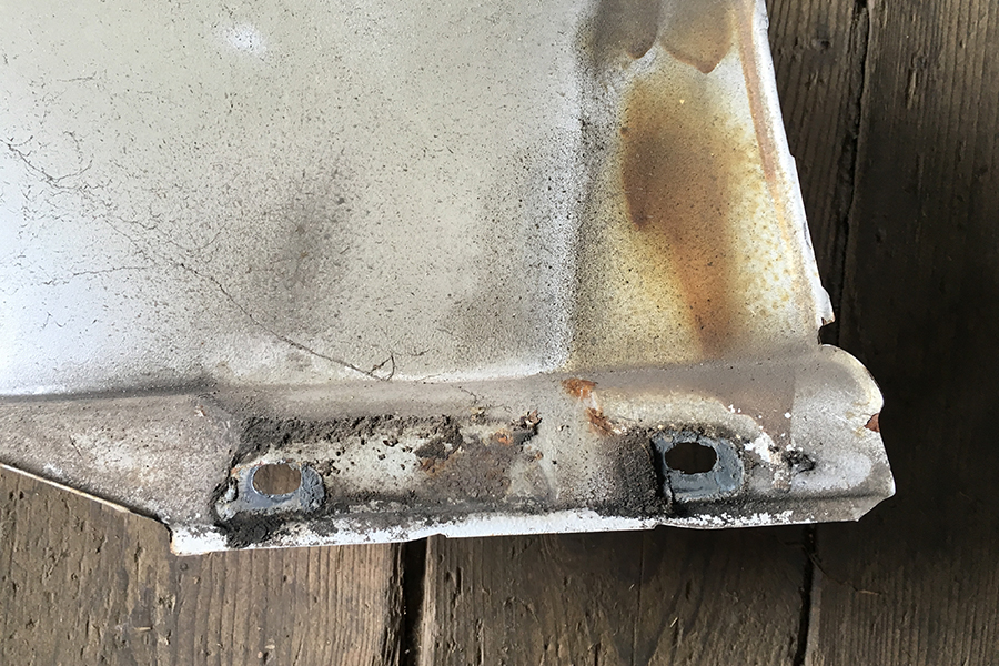

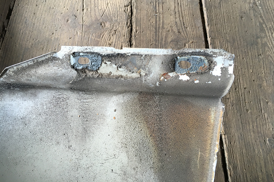

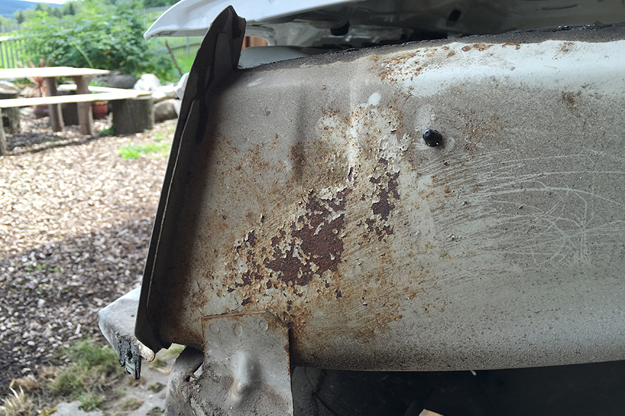

Die Kotflügel sehen an den unteren Seiten...
...und auch an der vorderen Befestigung nicht mehr allzu gut aus.
Das bedeutet nun, dass ich den Rost gründlich entfernen und alles anschließend gegen den Rost schützen werde. Wird bestimmt nochmal eine ganze Menge Arbeit werden. Der komplette Motorraum muss noch entkernt und saubergemacht werden. Da aber auch dieser zusammen mit der ganzen Front ordentlich werden soll, werde ich alles schön lackieren.
