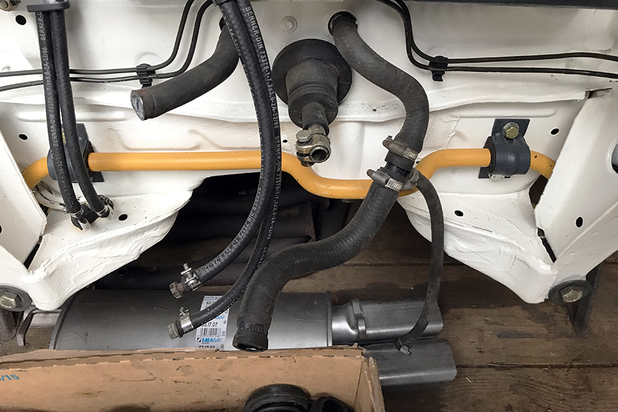

Und da ich ja alle Schläuche ersetzen will, bastel ich mir auch gerade...
... mit Hilfe des Motors und Motorraums alle Schläuche zusammen. Die Wasserschläuche habe ich schon fast komplett zusammen, mir fehlen nur noch ein paar Unterdruckschläuche, die ich dann als Vorlage einschicken kann.
Ansonsten fehlen jetzt nur noch eine gute Zahnriemenabdeckung und das Wassergehäuse hinter dem Zahnriemen.

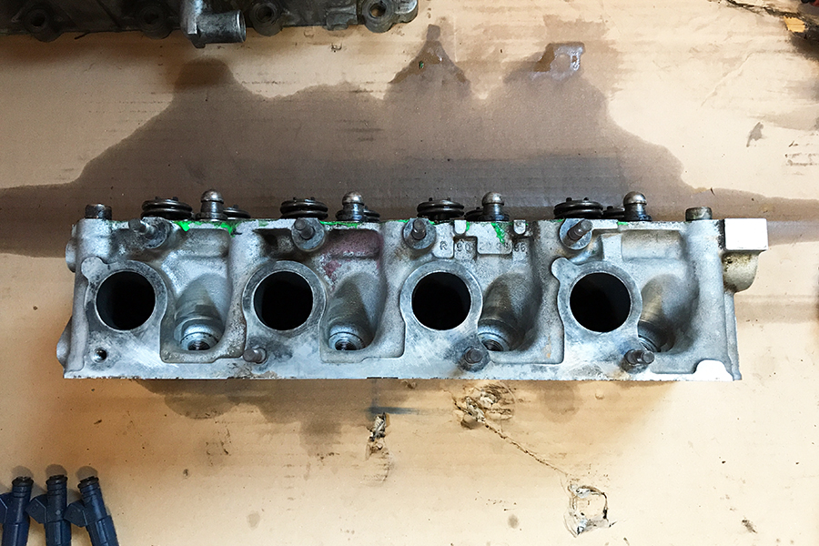

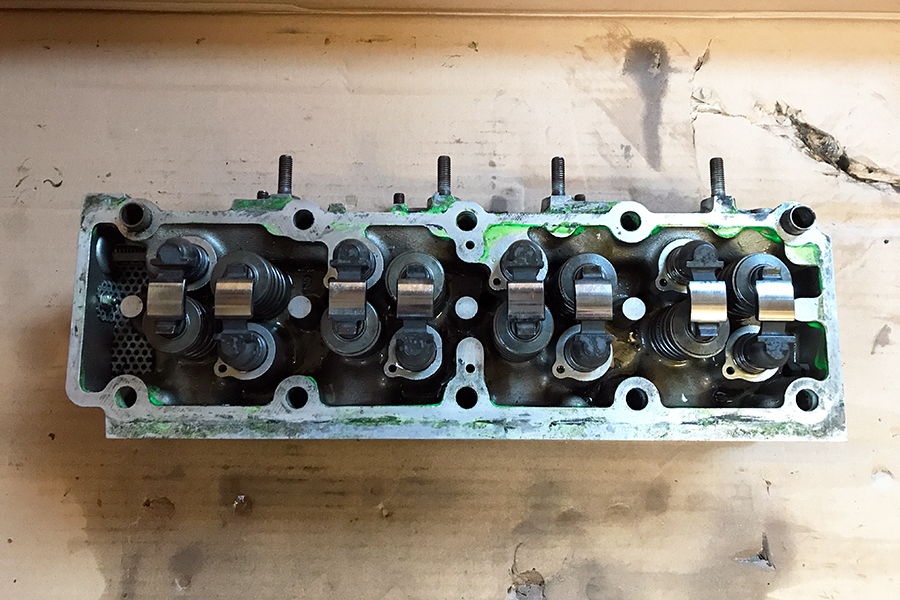

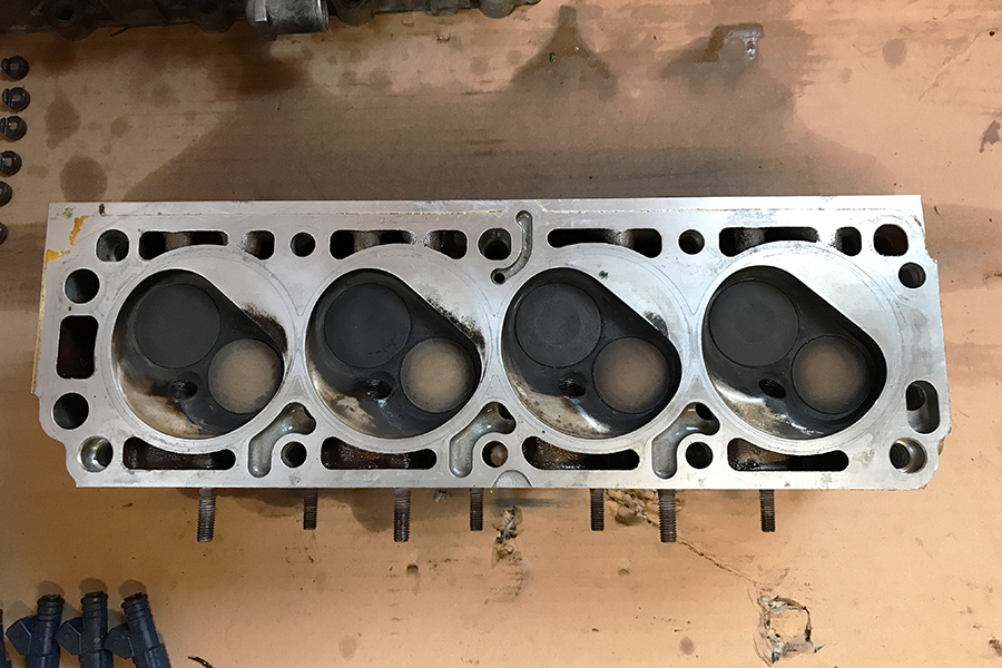

#320 Gestern war ich mal wieder auf Shopping-Tour. Es war zwar eher abenteuerlich und vielleicht auch ein bisschen naiv, aber evtl. hat es sich ja doch gelohnt.
Mitgebracht habe ich unter anderem einen Zylinderkopf vom C20NE mit Nockenwelle und ein paar Anbauteilen.
Gemacht wurde laut Verkäufer folgendes:
- Kanäle vergrößert
- Ventilsitze geschliffen
- Titanventilfedern
- leichte Schlepphebel und Hydrostößel
- 296 Grad Nockenwelle

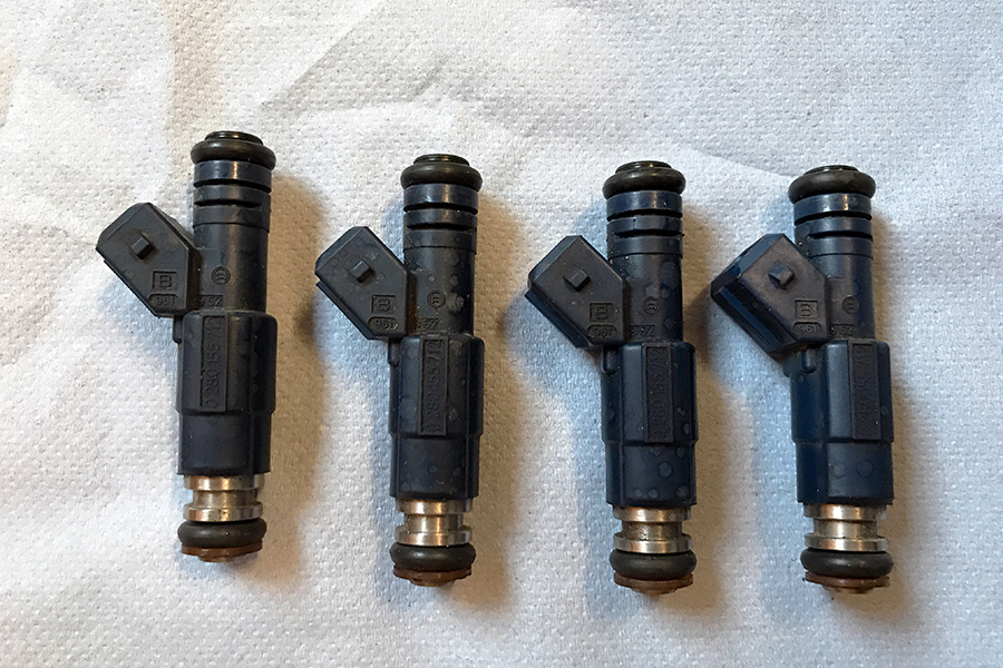

- Einspritzdüsen vom X20XEV (0 280 155 712)
- Kanäle der Ansaugbrücke vergrößertDer Kopf soll von einem "Otto Garzenke" (keine Ahnung ob das so richtig geschrieben ist) aus Tschechien gebaut worden sein. Er wäre wohl "Motorenschmied", der seit über 20 Jahren Rennsportmotoren baut, und tschechischer Rallyemeister. Wenn ich den Namen bei Google eingebe, dann finde ich aber gar nichts. Vielleicht weiß jemand von euch etwas?!
Im großen und ganzen, so wie ich das beurteilen kann, sieht die Arbeit die gemacht wurde ganz gut aus.
Hier erstmal Fotos vom Kopf selbst.
Und die Einspritzdüsen.

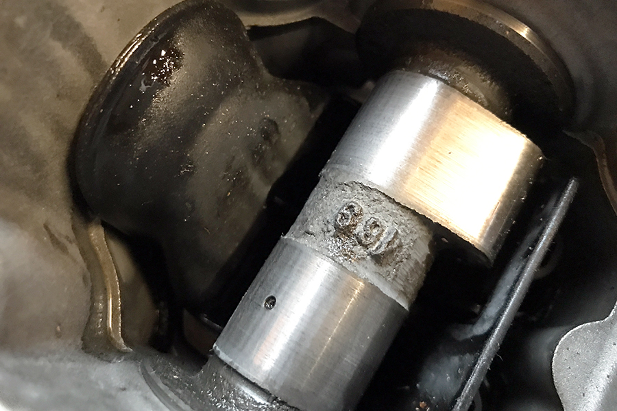

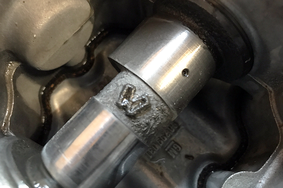

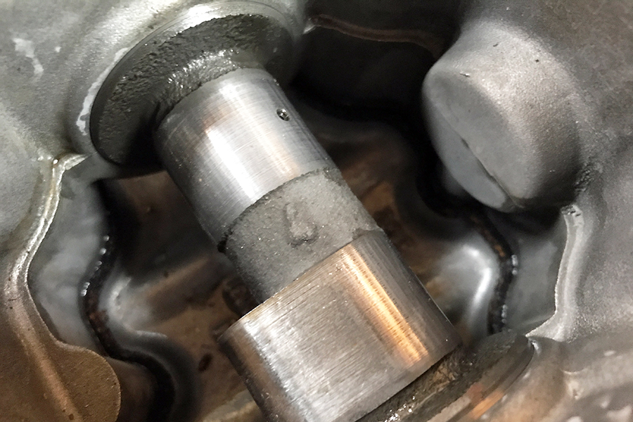

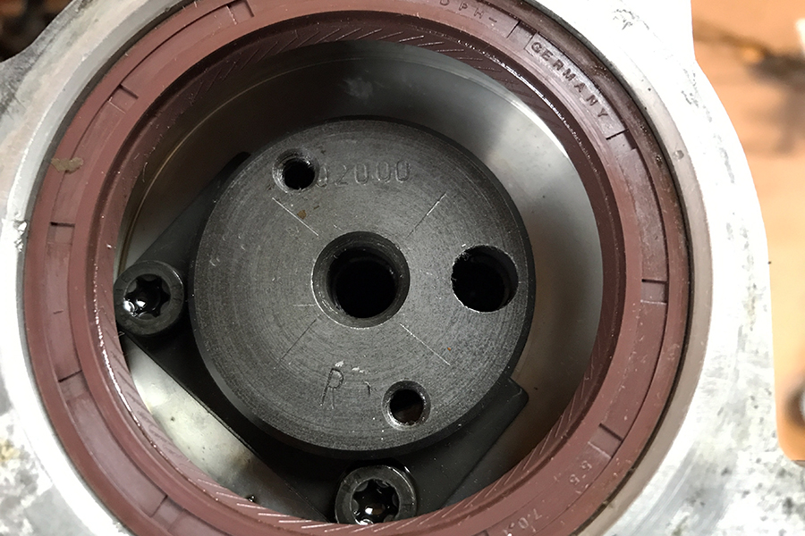

Wenn jetzt noch jemand einen Tipp hat, von welchem Hersteller die Nockenwelle sein könnte, wäre ein bisschen mehr Licht im Dunkeln.
Kennzeichnung M oder W.
Kennzeichnung 69, 196 oder sogar 296??
Kennzeichnung 4.
Kennzeichnung 02000 oder 92000 und R.
